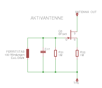

ich wollte mich mal an einem Normalfrequenzempfänger für 77.5kHz
versuchen. Falls jemand Lust und Zeit hat, mal über die Schaltung zu
schauen, würde ich mich sehr freuen.
Für mich wäre besonders Interessant, ob einerseits der prinzipielle
Schaltungsaufbau (Abfolge und Wahl der einzelnen Verstärkerstufen,
Abblocken der Versorgungsspannung zwischen den einzelnen Stufen, etc.)
brauchbar ist. Da ich aber auch gerne noch was dazu lernen möchte, sind
natürlich alle anderen Details ebenso interessant.
Die Aktivantenne ist ausgelagert und soll räumlich vom Rest der Schalung
getrennt aufgestellt werden. Besagter Rest soll dann in ein
Metallgehäuse wandern. Die beiden Schaltungsteile werden per Kabel
masseseitig sowie zwischen ANTENNA_IN und ANTENNA_OUT verbunden.
Mein Ziel für später ist es, einen 10MHz-Oszillator über die
77.5kHz-Referenzfrequenz zu disziplinieren. Eine Kurzzeitstabilität (1h)
im Bereich von 10^-8 wäre für mich für den Anfang wünschenswert, 10^-9
natürlich noch schöner und für meine Bedürfnisse sicherlich ausreichend.
Vielen Dank schon mal,
Stephan
von Peter R. (pnu)
Erst der praktische Aufbau wird zeigen, ob das Ganze nicht ins Schwingen
kommt. Besonders die Spannungen und Ströme, die der CA3130 erzeugt,
führen zur Rückkopplung, da muss man in bezug auf Masseführung und
Abschirmung eine sehr gute Lösung gefunden haben.
Aktivantenne: Ein Sourcewiderstand von 1MOhm ??? da hab ich so meine
Zweifel.
Der Anschluss der Aktivantenne (Ausgang mit Drain) an den Eingang
(Emitter von NPN ) kann so nicht funnktionieren.
Von einer Weitabselektion, dh. Unterdrückung von Signalen aus dem
Mittelwellenrundfunk  und dem Langwellenrundfunk sehe ich nichts. Das
könnte zu Störempfindlichkeit führen.
Woher stammt denn die Filterschaltung ? Die kommt mir reichlich exotisch
vor.
> Zweifel.
Um, da hat sich ein Fehler eingeschlichen. Der Widerstand zwischen
Source von Q5 und Masse sind bei meiner jetzigen Dimensionierung 470
Ohm.
Beim Zusammenschalten der Aktivantenne und des Rests der Schaltung
entsteht am Eingang eine Kaskodeschaltung aus JFET und BJT, die nach
meiner Überlegung nach den Vorteil besitzt, dass der Eingangswiderstand
des Frontends sehr niedrig ist  (T2 in Basisschaltung). Damit sollten
Störeinstrahlungen auf dem (möglicherweise mehrere Meter langen) Kabel
(dass an zwei Computern vorbeiführt) wenig Einfluss haben.
Gleichzeitig wird er LC-Schwingkreis der Antenne durch den JFET-Eingang
nur wenig belastet (wichtig für eine hohe Güte).

von Ralph B. (rberres)
Peter R
>Zweifel. 1M ist eindeutig zu groß da gehören maximal 470 Ohm rein, besser sogar
direkt an Masse.
Das ganze kannte man schon aus den 70ger Jahre, und war in Fernsehtuner
weit verbreitet. Es ist eine Kaskodeschaltung.
Diese Schaltung macht sehr wohl Sinn. Am Drain des BF245 ändert sich die
Spannung nur minimal , weil die nachfolgende Basisschaltung sehr
niederohmig im Eingang ist. Sie wird nur durch den sich änderten Strom
des BF245 angesteuert. Der Vorteil ist eine sehr hohe Aussteuerbarkeit
und die Tatsache das die Kapazität des Antennenkabels zwischen den
beiden Stufen so gut wie keinen Einfluss auf die Verstärkung hat.
Ich betreibe genau diese Schaltung schon seit Jahren in meinem digitalen
DCF Frequenznormal im Frontend.

von (prx) A. K. (prx)
Die kannte ich bisher anders, Emitterschaltung vorneweg mit
Basisschaltung direkt angekoppelt.
Das hier sieht eher nach ganz gewöhnlicher Basisschaltung aus, mit
ebenso gewöhnlicher Emitterschaltung dahinter.
A K
Vor der großen Schaltung links sitzt ja noch der BF245 in der rechten
kleinen Schaltung mit der Ferritantenne, der ist in Sourceschaltung,
welches der Emitterschaltung entspricht.

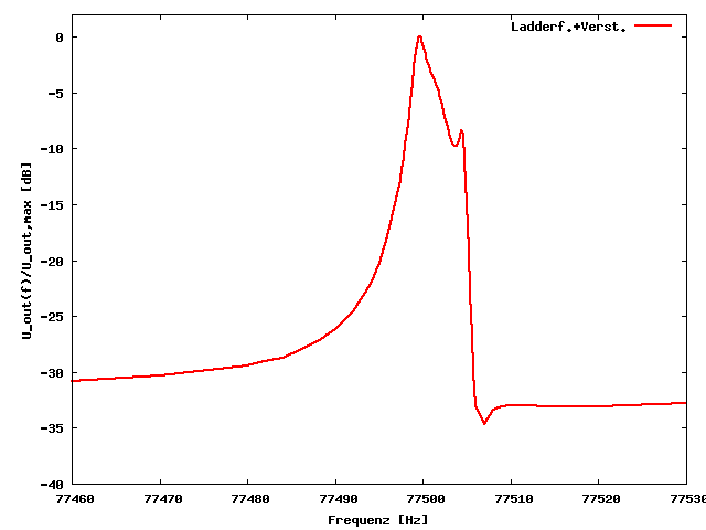

von Peter R. (pnu)
> Anpassung bei Filtern
Für Filter aus mehreren Resonatoren ist der Abschlusswiderstand eine
Größe, die entscheidend die Welligkeit der Durchlasskurve bestimmt.
Hier ist der Abschluss unsymmetrisch, auch das ist möglich. Der
Quellwiderstand, hier 4k7, muss also zum Filter stimmen, sonst wird die
Durchlasskurve wellig oder zu einer schmalen Spitze anstatt rechteckig.
Falsche Blindlast (C oder L) erzeugt ein schiefes Dach der
Durchlasskurve.
Hallo Stefan
Schaue mal unter
http://www.et.fh-trier.de/diplom/Team/berres/downloadbereich/ und dann
Bauanleitungen Messtechnik/ DCF Frequenznormal. Da habe ich einen
kompletten DCF Frequenznormal inclusive dem Empfänger abgehandelt.
Das Quarzfilter muss am Eingang und am Ausgang richtig abgeschlossen
sein, damit die Welligkeit innerhalb der Durchlassbreite minimal wird,
damit die Dämpfung minimal wird. Wenn die Stufe vor dem Quarzfilter am
Ausgang niederohmig genug ist, kann man am Eingang des Quarzfilters
einen Längswiderstand in Reihe schalten und in deinem Falle am Ausgang
des Filters gegen Masse einen Widerstand schalten. Die Widerstände muss
man wie gesagt so dimensionieren das die Welligkeit am geringsten
ist.Bei mir waren es 2,7Kohm. Da hilft nur das aufnehmen des
Frequenzganges durch langsames wobbeln. Bei krasser Fehlanpassung
verändert sich auch die Form der Durchlasskurve und die Selektion wird
schlechter. Bedenke das die Quarze des Filters um etwa die halbe
Bandbreite niedriger geschliffen sein müssen, wie die 77,5 Khz
Mittenfrequenz. Quarze verstimmen sich in der Beschaltung nur nach
unten.
Ich habe nach dem Quarzfilter bei mir 5 Verstärkerstufen mit ICs mit
einer Gesamtverstärkung von um die 20Millionen. Nur so habe ich die
Amplitudenmodulation zuverlässig weg bekommen.
Man hat ja hinter dem Quarzfilter Spannungen die sich im
Millivoltbereich bewegen. Da braucht es schon 60-70dB an Verstärkung
damit man von der Modulation nichts mehr sieht.
Ralph
von Stephan M. (stephanm)
@Ralph Berres:
> Schaue mal unter
Interessant, dankeschön. Das Word-Dokument hatte ich schon von irgendwo
her, die Grafiken (Schaltpläne etc.) aber nicht.
Langsam dämmerts auch bei mir warum eine ein- und ausgangsseitige
Anpassung erforderlich ist. Ich weiß nicht ob der Vergleich zutrifft,
aber ich hab mir das gerade anhand eines frequenzkompensierten
Spannungsteilers (Signal --- R1||C1 ---X--- R2||C2 --- GND mit
Mittenabgriff am X) vorgestellt: da muss ja z.B. R1 auch zur übrigen
Schaltung, d.h. zu C1, R2, C2 passen.
> ist. Bei mir waren es 2,7Kohm. Da hilft nur das aufnehmen des
Hm, da fehlt mir das Equipment :-( (Nicht schlagen, ich besitze weder
einen Funktionsgenerator, noch einen Frequenzmesser...)
> schlechter.
Naiv wie ich bin hab ich mir drei 77.5kHz Quarze vom großen C geholt.
Für meinen Steckbrett-Versuchsaufbau (bitte nicht schlagen!) scheinen
die insofern zu genügen, als dass ich auf dem Oszilloskop eine
Sinuskurve mit 400mVpp und den charakteristischen sekundenweisen
Einbrüchen in der Signalamplitude sehe.
> unten.
Warum wähle ich die Frequenz von vorne herein niedriger wenn sie durch
die Beschaltung nochmals abgesenkt wird? Sitzen dann die 77.5kHz nicht
irgendwie am oberen Rand der Durchlasskurve (oder zumindest rechts von
der Mitte oder gar oberhalb irgendeines wie auch immer definierten
Durchlassbereiches)?
Hallo
Stephan
Ähm ich habe mich natürlich geirrt. Durch die Serienschaltung der
Kondensatoren erhöht sich die Mittenfrequenz leicht, so das ich in
meinen
Fall ich die Quarze um 6 Hz niedriger wählen musste. Ich habe 4 Quarze (
die richtig großen in so ca 7cm langen Gehäuse ) und ca 10Hz Bandbreite.
Wenn das Filter richtig dimensioniert ist und die Begrenzung in den
nachfolgenden Stufen symetrisch erfolgt, sollte hier eigentlich keine
störende Phasenfehler entstehen.

von Peter R. (pnu)
> Das mit der Frequenzablage der Quarze ist wahrscheinlich nicht ganz so schlimm.
Die Quarze werden sowieso für eine bestimmte kapazitive Last hergestellt
sein, das bringt eine Frequenzablage, die mit der Beschaltung im Filter
in etwa übereinstimmt.
Dein Ergebnis zeigt ja, dass das DCF-Signal gut durchkommt, also nicht
auf der Flanke des Filters sitzt.
Peter R
Ich kann das leider nicht bestätigen. Ich hatte mir bei der Firma Müller
in Daun 4 Stück 77,500 KHz Quarze herstellen lassen. Leider war die
Durchlasskurve des gesamten Filters genau 6 Hz zu hoch. Ich musste mir
darauf 4 neue Quarze herstellen lassen. Genau um diese 6 Hz niedriger.
Das hat mich fast 300DM gekostet.
Ralph

von Peter R. (pnu)
Bei der Rückmischung werden nicht nur Frequenzfehler, sondern auch
Phasenfehler ausgeglichen, solange sie sich innerhalb der Bandbreite der
ZF bleiben. Da reicht dieser quarzgesteuerte DDS-Oszillator.
Ich will doch keine Filterkurven malen, und dazu 4 Filterquarze in
Einzelfertigung herstellen lassen. Wozu muss die Filterkurve sauber,
symmetrisch und mit toller Flankensteilheit versehen sein, ich brauche
da keine Rekorde, um glücklich zu sein.
Dass ich hier mit einem einzelnen Uhrenquarz für ein Euro eine prima
Nahselektion hinbekomme, reicht mir vollkommen aus.
Selbstverständlich kann Jeder anstatt des Uhrenquarzes irgendeinen
andren, besseren nehmen, wenn er einen hat. Das Mischkonzept erlaubt das
ja. Nur, mir gings darum, für ca. 30 Euro Aufwand eine brauchbare Lösung
herzustellen.
Diese Schaltung will ich doch nicht auf den Markt bringen, sondern sie
stellt eine Lösung dar, die ohne gewaltigen Aufwand ein brauchbares
Ergebnis bringt.

von Oliver B. (ickbineeenberliner)
Peter R. schrieb:
> Eine anderer Lösungsweg ist es, das DCF-Signal auf eine (beliebige) ZF
> runterzumischen, dort zu filtern, und anschließend zurückzumischen.
...der Mischer ist aber auch nicht ideal.
> Der
> Aufwand ist zwar groß, ermöglicht es aber z.B. "Uhrenquarze" als Filter
> zu verwenden.
Naja, wenn der DCF-77 wirklich so super stabil seine 77,5 kHz liefert,
ist der 0815-Uhrenquarz vermutlich eher eine Störquelle, als eine Hilfe
> Siehe Anhang.
> Ein solcher Empfänger, mit einem einzelnen Uhrenquarz als Filter und
> einem ATtiny13 als DDS-Generator, tut bei mir schon zwei Jahre lang gute
> Dienste.
glaube ich gerne.
Und wie stabil wird die ganze Mimik?
Hast Du den ganzen Aufbau auch im Temperaturschrank?

So, um dieses für mich immernoch aktuelle Thema mal wiederzubeleben hab
ich mal versucht, mir das Verhalten des jetzigen Ladderfilters mal
genauer anzusehen.
Die Grafik (Anhang) zeigt das frequenzabhängige Verhalten des
Ladderfilters und dem nachfolgenden Verstärker (Q1, IC1). Inzwischen (um
präzise zu sein: Seit heute Mittag, als der Postbote da war :-) steht
mir zwar ein Funktionsgenerator zur Verfügung, zur Messung der
Ausgangsspannung musste allerdings mein Multimeter ran, die Umrechnung
in dB stammt von mir selbst. Daher sowie auf Grund des Rauschens der
Schaltung und auch leider vorhandener 50Hz-Störungen (macht zusammen
4.1mV RMS am Ausgang ohne Eingangssignal) ist der Dynamikumfang meiner
Messmöglichkeiten nicht sonderlich groß. Wenn ichs richtig geblickt habe
sollte er rechnerisch so um die 35dB liegen, da der maximale
Ausgangspegel (bei f=77499.6Hz) hinter IC1 bei 280mV liegt.
Die eingespeisten Frequenzen sind auf ca. 0.15Hz genau, wie ein
Vergleich mit dem empfangenen DCF77-Träger auf dem Oszilloskop zeigt.
Es handelt sich bei der vermessenen Schaltung nach wie vor um meinen
Steckbrettaufbau :-)
Na ja, die Filterkurve sieht halt sicherlich nicht so aus wie man das
erwarten würde. Mein nächstes Ziel wäre es nun, den Ladderfilter nochmal
gescheit zu entwerfen. Vielleicht könnte mir der ein oder andere hier
dazu noch ein bisschen unter die Arme greifen...? liebschau Jedenfalls
halt ich Euch auf dem laufenden, in der Hoffnung, dass es noch jemanden
Interessiert.
Liebe Grüße und vielen Dank an alle,
Stephan
Das sieht nach einer krassen Fehlanpassung sowohl am Eingang als auch am
Ausgang aus. Also mal mit Abschlußwiderstand und Serienwiderstand am
Eingang des Filters spielen. Zude´m fällt mir auf das das Filter mit der
unteren Flanke genau auf den 77,5KHz liegt, die Quarze also zu hoch in
der Frequenz liegen Das deckt sich auch mit dem was ich in meinem
Artikel schon mal geschrieben habe.
Ralph
Nachdem ich den gesamten gestrigen Tag damit verbracht habe, meine
Quarze sowie einen Ladderfilter aus zwei Quarzen in Verbindung mit
diversen Abschlusswiderständen auszumessen bin ich, zumindest was das
angeht, ein bisschen schlauer.
Der "Crystal Ladder Filter Calculator" (s.u.), den ich zur
Dimensionierung des Filters verwendet habe, spuckt mir Filterimpedanzen
von ca. 100kOhm aus, und in der Tat liefert das in einer
Spice-Simulation des Filteraufbaus eine deutlich bessere Filterkurve als
mein ursprünglicher Ansatz, wenn ich den berechneten Wert als
Abschlusswiderstand verwende. (Mit den Kapazitäten von 10pF lag ich
übrigens nicht so ganz falsch, je nachdem welche Quarzparameter ich zur
Dimensionierung des Ladderfilters verwende, komme ich auf Werte im
Bereich von 9...13pF.) In der Praxis sehe ich jedoch nur mistige
Durchlasskurven.
Die Serienresonanzen meiner Quarze liegen alle ein paar Hz auseinander
(77494Hz, 77496Hz, 77498Hz bei Serienkapazität Cs=0). Das ist jetzt
nicht sonderlich genau gemessen, und vor allem auch nicht mit einem
standardisierten Messaufbau, so wie er z.B. im Quarzkochbuch steht.
Letztlich denke ich aber, dass ich mit (unselektierten) Standardquarzen
(3€ Stimmgabelquarz von großen C) hier nicht weiterkomme.
Um mal wild zu spekulieren: Der Grund dürfte ja wohl sein, dass es hier
um Filterbandbreiten im Bereich von 5Hz geht, was Größenordnungsmässig
den Unterschieden in den Serienresonanzfrequenzen entspricht. Eigentlich
hätte ich mir das ja vorher denken bzw. ausrechnen können, hab ich aber
nicht...
Ralph Berres:
...und das deckt sich auch mit meiner praktischen Beobachtung von
gestern sowie dem, was Spice für meine Filterkombinationen ausspuckt.
Peter R.:
Das Filterkurven malen war eigentlich ganz interessant, aber langwierig.
Quarze speziell anfertigen kommt eigentlich für mich nicht in Frage.
Ralph Berres:
> versuche einfach mal ungeachtet der wirklichen Stabilität eine
> schon tausendmal veröffentlichte analoge DCF77 PLL zum laufen zu
> bekommen. Mit einen einfachen 10 MHz Quarz und wie schon beschrieben
> einen Empfänger nach dem rückmischprinzip.
Vielleicht verwende ich die falschen Begriffe bei der Google-Suche, denn
so viele solcher Schaltungen sind mir bisher nicht begegnet. Es geht
eher in Richtung "eine Hand voll".
Außerdem hab ich dazu noch ein paar Fragen...
Peter R.:
Wenn ichs richtig verstehe, läge der Vorteil beim Rückmischprinzip nun
doch auch dabei, dass ich den zusätzlichen Freiheitsgrad in der
LO-Frequenz gezielt dazu einsetzen kann, um mit einem
Niederfrequenz-Standardquarz als Filter einigermaßen glücklich zu
werden. Sprich: Wenn mein 32.768Hz-Quarz halt z.B. auf 32.771Hz, d.h. um
3Hz (+100ppm) zu hoch filtert, kriege ich dennoch einen sehr
schmalbandigen Filter hin, da ich die LO-Frequenz ja um diese 3Hz
anpassen kann.
Andererseits muss ich doch dazu voraussetzen, dass die LO-Frequenz
stabil genug ist, damit der auf 32.768+x Hz runtergemischte DCF77-Träger
dauerhaft im Durchlassbereich des Quarzfilters liegt. Bei Peter kommt
die LO-Frequenz ja wiederum aus einem DDS-Oszillator, d.h. es ist ein
weiterer Quarz für die Frequenzstabilität des LO verantwortlich.
Gleichzeitig altert der als Filter eingesetzte Uhrenquarz ja auch
noch...
So richtig klar ist mir irgendwie noch nicht, wie man das alles (d.h.
den DDS-Oszillator vs. Filterkurve des Uhrenquarzes) ausgeregelt
kriegt...
Peter R.:
> Ich habe einen OCXO mit 4MHz, der per 10-Gang-Potentiometer
> feinkorrigierbar ist und von mir als "Normal" verwendet wird.
> Er läuft ständig durch und wird bei Bedarf (Kontrolle)an den Kanal A
> meines Zweikanalscope angeschlossen, der auch zum Triggern verwendet
> wird.
Wenn ich Dich richtig verstehe, justierst Du den OCXO letzenendes von
Hand nach?
Ich bin verwirrt...
Liebe Grüße & dankeschön,
Stephan
Hallo Stephan
Ich persöhnlich halte von den ganzen Konzepten , wo vorher gemischt wird
nichts, weil immer die Localoszillatorfrequenz mit in die Genauigkeit
eingeht.
Wenn man runtermischt filtert und wieder raufmischt kann man zwar den
gleichen Localoszillator verwenden, so das sich die Drift wieder
rauskürzt, aber dafür läuft das Filter irgendwann raus weil sich in
diesem Falle ja die ZF ändert. So gesehen ist diese Möglichkeit
eigentlich Murks.
Ich habe Anfangs auch mit diesen Stimmgabelfiltern experimentiert, bin
aber zu dem Schluss gekommen, das 1. die Güte nicht so berauschend war,
2. die Austeuerbarkeit also die Großsignalfestigkeit mehr als bescheiden
war.
Nach vielen Experimenten ( auch mir haben 1994 die 280 DM Investition in
4 Quarze verdammt weh getan ) habe ich mir dann doch die Quarze nach
meinen
geforderten Spezifikationen herstellen lassen.
Bedenke an dem Filter liegen am Eingang nicht nur die 77,5KHz mit
vielleicht einen Pegel von 10mV sondern auch noch eventuell die 5fache
Zeilenfrequenz eines Fernsehers mit vielleicht 400mV oder mehr. Wer
weiss was die Ferritantenne noch für Müll einfängt. Das alles addiert
sich zu einer ganz ansehnlichen Spannung am Eingang des Quarzfilters
auf. Wenn das Filter dann übersteuert sind Phasenmodulationen
vorprogrammiert.
Bei mir hat sich als richtige Abschlusswiderstände was im 3Kohm
rauskristallisiert. Mag sein das die Miniaturquarze eine höhere Impedanz
brauchen. Auf jedenfall ist es nicht gerade günstig wenn die Quarze in
der Frequenz soweit streuen. Wenn der Zeittakt noch drüber soll ist
übrigens 10Hz Bandbreite vonnöten, da man ja zwischen 100mSek und
200mSek breiten Pegelabsenkungen unterscheiden muss.
Was die Uhrenquarze betrifft sind diese weder genügend austeuerbar noch
genügend eng toleriert. Ob man mit solchen Miniaturstquarzen ein
gescheites Filter hinbekommt sei mal dahingestellt. Die Güte dürfte viel
zu gering sein.
Ralph
