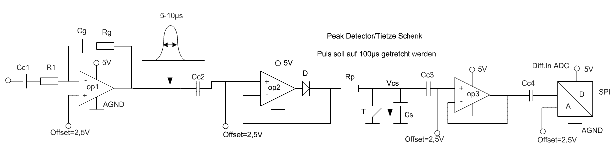

ich möchte einen 5µs Puls auf 100µs verlängern, um den Spitzenwert dann
messen zu können. Auf einen schnellen ADC möchte ich verzichten.
Eine passende Schaltung, einen Scheitelwertmesser, habe ich im
Tietze/Schenk gefunden.
Meine erste Frage betrifft die Kopplung des AC-Verstärkers mit den
Scheitelwertmesser. Da ich nur eine pos. Betriebsspannung zur Verfügung
habe, verwende ich Single Supply OPs. Muss ich den OP3 auch mit dem 2,5V
Offset beschalten?
Die zweite Frage betrifft die Kopplung des ADC mit dem
Scheitelwertmesser.
Der ADC hat einen diff. Eingang, was ich schon grausam finde. Soll aber
genauer messen wie ein Single ended??
Ich könnte mir vostellen, dass das so passt, habe aber wenig Erfahrung
mit Analog Technik und hoffe auf eure Unterstützung
gruß an alle, Andre
Hm, ich hätte ähnliche Bedenken wie du.
Normalerweise würde ich folgendes ändern:
- Cc3 raus
- kein Offset für OP3 sondern einfacher Spannungsfolger
- Cc4 raus
- keine differientielle Messung
Dadurch wird diese Schaltung zu einer steuerbaren Single Shot Schaltung.
Dh. über den Schalter T entlädst du den Peak Detector ganz normal. Wird
T geöffnet ist die Schaltung scharf und über den Zeitpunkt des Samplings
bestimmst du die Messdauer des Peak Detektors. Generell wirst du alle
"Probleme" bekommen die wie bei jedem anderen Sampling Verfahren auch
auftreten. Ich halte es dann für besser wenn du das Timing über die
Realtion des Schaltens von T und Samping im ADC selber beeinflussen
kannst. Mit obiger Schaltung wird das alles abhängig von der
Dimensionierung der beiden C's Cc3/Cc4 und damit quasi analog gemacht
was man mit geringerem Aufwand auch digital machen kann.
Gruß Hagen
Beim Operationsverstärker muß man etwas drauf auchten, wie schnell der
aus der Sättigung raus kommt. Das geht nicht mit jedem Typen schnell
genug. Für einen 5 µs Puls könnte es aber noch gerade gehen.
Es gibt eine etwas andere Schaltung, die das Problem nicht hat. Die
Rückkopplung für die positive Halbwelle kommt von hinter dem 2 ten OP,
über einen Widerstand. Für die negative Halbwelle gibt es eine
Rückkopplung über einen Diode.
Hallo Andre,
also, die ganze Schaltung sieht ein bißchen merkwürdig aus, um es
vorsichtig auszudrücken. Was ist denn überhaupt dein Eingangssignal? Und
welche Funktion hat Cg? Soll das ein Shaper sein?
Normalerweise schleift man die Hilfsspannung Vcc/2 mit durch die ganze
Signalkette und zieht sie erst ganz am Ende wieder ab, entweder mit
besagtem ADC mit differentiellem Eingang oder aktiv mit einem
Differenzverstärker. Cc2, Cc3 und Cc4 sind dann überflüssig. Cs sollte
außerdem besser auf Vcc/2 entladen werden.
