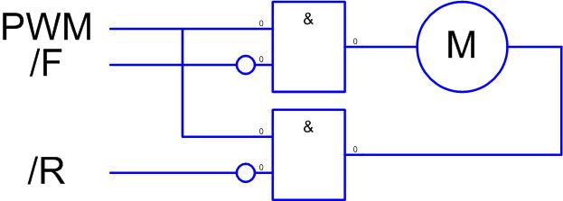

Hallo alle zusammen,
für einen kleinen Motor (Strom bei Nennmomen I_N=100mA) habe ich bei
Conrad nach einen passenden Motortreiber gesucht. Gefunden habe ich den
TC4469, der für kleine Ausgangsströme, wie ich sie habe, ohne FETs
direkt an die Ausgänge des ICs angeschlossen werden kann.
Jetzt bin ich mir aber überhaupt nicht sicher, wie ich den Motor
anschließen muss, wenn ich Vorwärts- und Rückwärtsbetrieb einstellen
möchte. Mein Ergebnis findet ihr im Anhang. Das Datenblatt findet ihr
unter
http://ww1.microchip.com/downloads/en/DeviceDoc/21425b.pdf
Auf Seite 11 ist eine Beschaltung mit FETs zu sehen.
Was ist eure Meinung zu meiner (billigen) Schaltung? Welche Probleme
erwarten mich?
Besten Dank für eure Hilfe... und viele Grüße
Roland
Hallo Roland,
es erwartet Dich das Problen, dass bei PWM Betrieb in den Pausen der
Motor kurzgeschlossen wird, da beide Ausgangstreiber auf low stehen. Die
hat einen hohen Mororstron zur Folge.
Nur Rechts/Links-Betrieb ist kein Problem.
Axel
Hallo Axel,
ja... du hast natürlich völlig recht. Ich denke ich werde den Treiber
wohl zur Ansteuerung einer H-Brücke mit FETs einsetzen müssen. Diesen
Aufwand wollte ich mir eigentlich ersparen. Oder gibt es noch eine
andere Schaltungsvariante mit dem TC4469, die ohne FETs auskommt. Ich
habe lange überlegt... bin aber zu keinem gescheiten Ergebnis gekommen
(siehe oben ;).
Viele Grüße
Roland
Das ist Quatsch, es sei denn, man hat eine PWM mit 50Hz oder kleiner.
Bei sinnvoller PWM-Frequenz >= 15kHz ist das die optimale Betriebsart,
um die Drehzahl lastunabhängig zu regeln.
