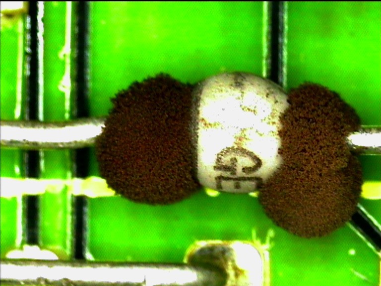

Gast #1503619
Hat jemand Michael Crichton: Beute / Prey gelesen. Das sind
Nanoassembler, die eure Speicherchips auffressen. Machen halt gerade an
der Diode ne kleine Pause oder wollen sich vor dir verstecken!
Gast #1504094
>In Reinzinn?
Nein, in verbleitem Zinn.
Luft- und Raumfahrt machen das so. Zuerst mit Isopropanol reinigen, dann
mit Hilfe von Flussmittel verzinnen (die Bauteile), erst dann wird
gelötet. Eben um die Oxidschicht abzubekommen und eine möglichst saubere
Lötverbindung zu bekommen.
Moderator Persönliche Seite #1504218
Thilo M. schrieb:
>>In Reinzinn?
Womit wir natürlich wieder bei dem Punkt wären, dass Zinn-Whisker zwar
sehr wohl ein durchaus ernstes Problem sind, aber eben keineswegs
durch bleifreie Lote nun besonders begünstigt würden (aber leider
eben auch nicht vermieden).  Damit taugen sie als Standard-Ausrede
gegen bleifreies Löten absolut nicht.
