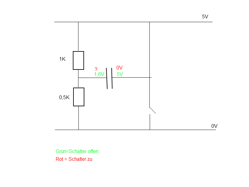

bin hier gerade dabei mit einem Kollegen einen Multivibrator zu
verstehen (oder auch nicht)
http://de.wikipedia.org/wiki/Multivibrator#Schaltungsbeschreibung
Und zwar haben wir folgende Frage:
1. Wie kommen laut Wiki –Ub am Kondensator zustande?
Normalerweise funktioniert doch ein Kondensator so wie bei uns im Bild
gezeigt, oder?
Danke für die Antworten

abgesehen davon daß der schalter die betriebsspannung kurzschließt...
stell dir einen geladenen kondensator wie eine batterie vor. der
kondensator wird in deiner schaltung so geladen, daß "rechts" ein
pluspol entsteht, legt man diesen nun auf masse hat man gegenüber der
masse ein negatives potential an seinem minuspul ("links" auf deinem
bild).

Weder, noch  :-o
Grün, Ruhezustand: Spannungsdifferenz 3,4V
Daraus folgt: sofort nach dem Umschalten (Rot) Spannungsdifferenz immer
noch 3,4V.
Und weil dabei an der einen Platte 0V (über den Schalter) anliegen,
liegen an der anderen Platte -3,4V an.
BTW: die Batterie wird den Versuch nicht oft mitmachen, denn der
Schalter macht einen satten Kurzschluss.

>-1,666 V oder -5V an der linken Platte an?
Wie nehmen mal an das auf der rechten Seite vom Schalter ein Widerstand
nach +Ub liegt. Sonst haettest du einen Kurzschluss. Der Kondensator
laedt sich jetzt mit der Differenz zwischen diesen beiden Punkten auf.
An deinen 1 K Widerstand faellt eine Spannung von 3.33V ab. Die andere
Seite des Kondensators liegt an +5V. Also laedt er sich nach einiger
Zeit auf 3.33V auf. *+) Pol des Kondensators ist jetzt die rechte Seite.
Wenn du jetzt den Schalter schliesst liegt der (+) Pol des Kondensators
an Masse. Folglich liegt die linke (-) Seite des Kondensators jetzt bei
-3.3V.
Gruss Helmi

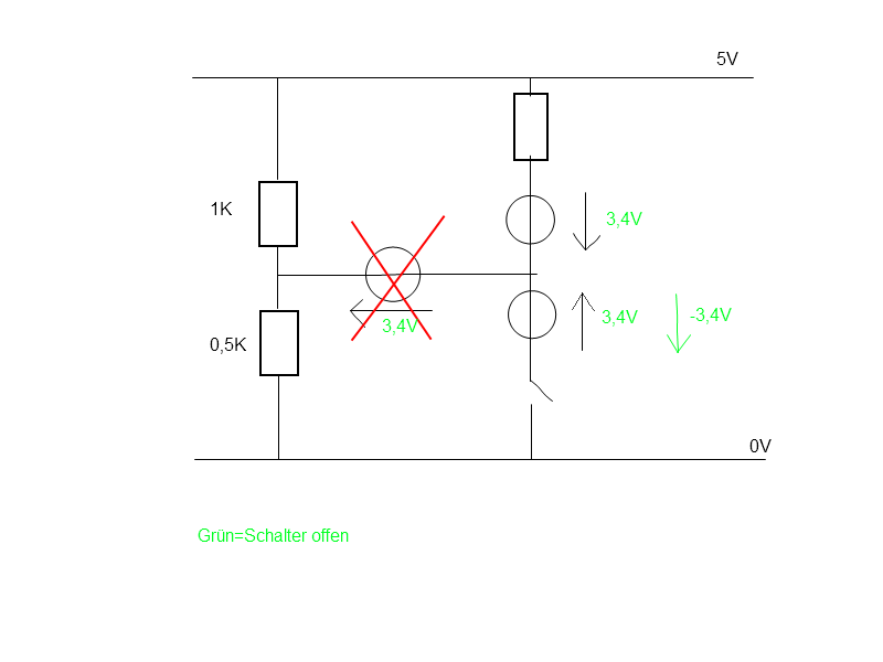

OP #1498602
Das mit dem Kurzschluß ist schon klar. Denke dir einfach mal einen
Vorwiderstand noch mit rein.
Uns geht es darum, den Kondensator richtig zu verstehen.
Kann man das mit der Umkehr der Spannung auch irgendwo nachlesen. Ich tu
mir schwer das zu verstehen, weil da plötzlich eine negative Spannung da
ist.
mfg
h.m.
#1498638
> Also ich habe jetzt den Kondensator gedanklich durch eine Batterie
> ersetzt.
> Das Problem ist immer noch da. -.-
hmm dann vergaß ich zu erwähnen, daß die batterie geladen sein muß.
sorry aber wie geht daß du nicht verstehst, daß dann eine der masse
gegenüber negative spannung entsteht? das verstehe ich nun wieder nicht.
Moderator (Firma: Titel) Persönliche Seite #1498644
Zeichne einfach mal + und - an den Kondensator
+ dort, wo er positiver ist (also bei den 5V)
- dort, wo er negativer ist (also bei den 1,6V)
Und dann legst du das + an Masse (über den Schalter).
Was steht jetzt auf der anderen Seite des Kondensators?
Klar: immer noch -
(und zwar genau die -3,4V)
OP #1498661
ok jetzt wurde es mir ein wenig klarer.
Deshalb geht der Elko auch nicht kaputt, weil der ja beim Multivibrator
mit dem Plus am Collector des Transistors hängt.
Hängt dieser Vorgang auch damit zusammen, dass beim Kondensator die
Spannung spät kommt bzw. spät abfällt?
Moderator (Firma: Titel) Persönliche Seite #1498681
Richtig. Der Elko wird allerdings durchaus umgepolt.
Wenn du dir jetzt vorstellst, dass der Schalter am +Pin ist (weil dort
im Ruhezustand die 5V anliegen), dann kannst du mal aufmalen, was
passieren würde, wenn der Schalter lange geschlossen bliebe.
Dann liegt der +Anschluss vom Elko auf Masse. Der -Anschluss wird vom
Spannungsteiler aber auf 1,6V geladen  :-o
Fazit: der Elko ist verpolt.
Das ist in der Praxis aber nicht so schlimm, denn dort werden das nicht
1,6V sondern maximal 0,7V. Denn dann beginnt der andere Transistor
wieder zu leiten, und der Kondensator wird wieder umgeladen.
Die Spannung kommt nicht früher oder später.
Die Spannung am Kondensator ist das Resultat eines Stromes (Ladung), der
in den Kondensator hineingeflossen ist.
Deshalb ist quasi erst der Strom da und dann die Spannung.
