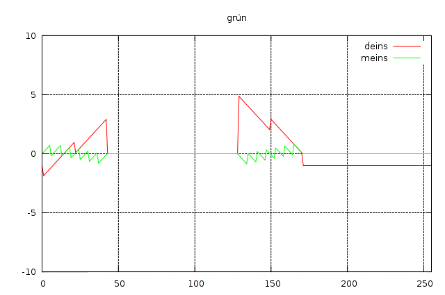

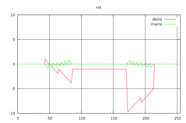

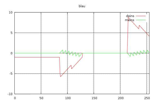

Gast #1499628
hallo,
die beiden Zeilen
((10710 - ( (unsigned int)saturation * f) )  / 42) )
((10710 - ((unsigned int)saturation * (unsigned char)(42 - f)) )  / 42)
ergänzen sich zu einer Konstanten:
-> die 2. Zeile ist durch simple Subtraktion der 1. Zeile von einer
Konstanten (255/256) möglich.

Gast #1499995
Hallo matze,
ich habe mal die Numerik etwas optimiert, den Switch von avr und den
noreturn von Frank übernommen:

Man kommt jetzt ohne die Divisionen aus, und die Ergebnisse sind
genauer. Da aber statt der Division nun eine 32-Bit-Multiplikation
benötigt wird, ist der Code-Größe gegenüber der Version von avr kaum
geschrumpft, mit dem GCC 5.3.4 ist er sogar ein ganzes Stück größer
geworden.

Die Diagramme im Anhang zeigen die Abweichungen der Ergebnisse von
matzes ("deins") und meinem ("meins") Programm zum jeweils exakten Wert,
den ich mit Double-Genauigkeit berechnen lassen habe. Dabei ist s=250,
v=255, h läuft von 0 bis 255.
Ich habe mein Programm nur auf dem PC getestet, dabei aber durch
Einfügen zusätzlicher Casts die 16-Bit-Integer-Rechengenauigkeit des AVR
simuliert. Deswegen vermute ich, dass das Programm auch auf dem AVR
richtig rechnet, aber ganz sicher bin ich mir nicht ;-)
Falls Fehler auftreten, einfach meckern! Vielleicht kann ich dann noch
etwas geradebiegen.
