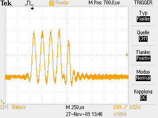

ich programmiere einen IIR-Filter in VHDL. Die Simulation des Filters
läuft. Ich habe den entsprechenden Auszug aus ModelSim angehängt. Das
Eingangssignal ist ein Sprung. Man sieht schön, wie der Filter mit
großer Amplitude anfängt und dann die Amplitude immer geringer wird.
Das ganze habe ich auf ein Spartan 3A Board synthetisiert. Daran hängt
ein DA Wandler der für Audioanwendungen passend ist.
Wenn ich das Ausgangssignal am Scope anschaue, erhalte ich eine Art
Sinus-Burst (siehe Anhang). Das passt überhaupt nicht zur Simulation.
Den Takt habe ich testweise auf 1kHz heruntergestellt, es kommt das
gleiche Ergebnis. Das Eingangssignal schalte ich von 0x0000 auf 0x7FFF
(maximale positive Amplitude) um. Der Schalter ist entprellt.
