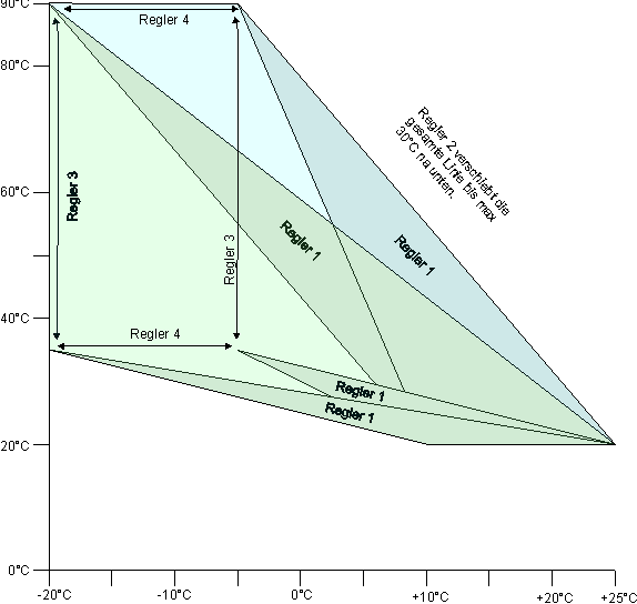

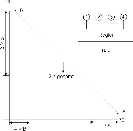

Gast #1500033
Danke für die schnellen Antworten!
Hier mal mein Vorhaben (wenigstens Gedanklich):
Habe 4 Einstellregler   (-> 4 anal. Eingänge + 1x Temp-Fühler = 5)
Der Ausgang mein Impuls (Breiten gesteuert)
Regler 1 - 4 verändern die "Kurve" laut Zeichnung bzw.
R-1 den Punkt A
R-2 die ganze "Kurve"
R-3 den Punkt B
R-4 den Punkt B
Der Fühler selbst ist ein NTC und muß wahrscheinlich durch seine
krumme Kennlinie erst einmal linialiesiert werden.
Dürfte aber letztendlich kein Unterschied im Prg machen.
Wir verbauen den PIC zwar für einen Kunden aber mehr auch nicht.
Den Rest macht der Kunde alleine.
Das mit den Registern ist mir zwar logisch aber ich muß sie doch in
einem
Prg. mit einem Befehl ansprechen.
-> Werte auslesen, in Variable speichern, nach Formel berechnen,
  Ergebnis dem Ausgang zuweisen.
Einen PIC zu programmieren kann doch nicht so Grundsätzlich verschieden
sein als ob ich ein Prg für den PC schreibe. Oder?
Wenn ich so darüber nachdenke kann man fast Angst kriegen. AHHH

Das mit dem NTC geht leider nicht anderst der ist bereits verbaut.
Der Regler selbst ist wieder eine Neuauflage bzw. Neuentwicklung.
Die alten Pläne existieren nicht mehr so das wir ihn nicht nachbauen
können. Kennen also auch nur das was ich bereits genannt hatte.
Habe es bereits mit OP's versucht nur leider bekomme ich den Verlauf
laut Kennlinie nicht richtig hin.
Da z.B. mit dem Regler 1 & 4 sowohl der Start,- Endpunkt wie auch die
Verstärkung zu ändern sind. (Siehe neue Anlage)
