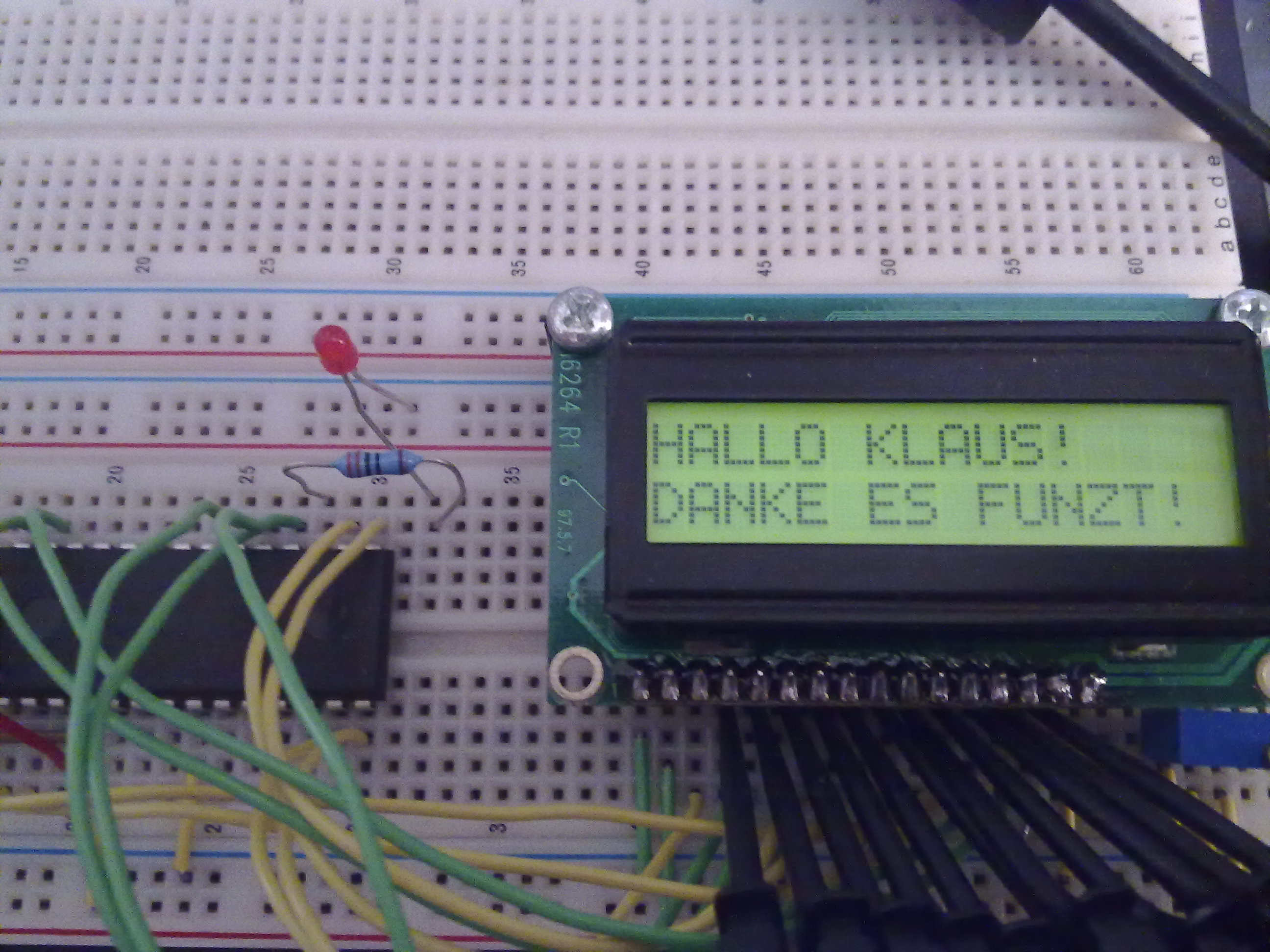

Hallo!
In diesem Forum wurde das Thema schon oft behandelt. Meist ging es um
die eigentliche Initialisierung. Was mich jedoch interessiert ist der
Programmablauf ab Initialisierung. Ich habe an einen HCS08 ein 2x16
Zeichen LCD mit HD44780 angeschlossen. Das Display arbeitet derzeit noch
im 8Bit Modus (ASM Coding) um die Sache besser zu verstehen. Meine
Initialisierung funktioniert schon mal. Ich habe nach dem "Entry mode
set" welches die Initialisierung abschließt, Cursor anzeigen und die
Position blinken lassen. Was mach ich danach? Kann ich jetzt schon
Zeichen senden? Wie ist das genau mit dem CGRAM/DDRAM? Ist es ein Befehl
um die Startadresse zu programmieren? Muss ich das bei jedem
Schreibzugriff machen?
Ich schreib mal den Ablauf hier rein. Vielleicht könnte jemand das dann
vervollständigen?:
Routinen schreiben für die Ausgabe von einzelnen Charakter Zeichen.
Eine Routine die einen ganzen Text ausgibt.
Interessant is auch den  Akkuinhalt als ASCII-Code auf dem Display
auszugeben usw.
>Kann ich jetzt schon Zeichen senden? JA
CGRAM brauchst nur wenn du selbst definierte <zeichen verwenden
möchtest.
Also nur 8 Zeichen.
Auf DDRAM gibt man die Zeichen aus. Ist Quasi die sichbare Fläche deines
LCD-Displays.
Also jedes Zeichen oder Pixel im DDRAM wird auch direkt auf dem LCD
sichtbar.
>Ist es ein Befehl um die Startadresse zu programmieren? JA
Muss ich das bei jedem Schreibzugriff machen? JA / NEIN
Grundsätzlich muss du unterscheiden zwischen Befehle und Daten.
Also RS Low = Befehle und RS High = Daten.
Bsp. Um den Cursor zu positionieren musst du dem LCD die Adresse
einstellen. Also DD RAM Address Set per Befehl
Daten werden dann anschließend mit RS = High  und EN = High an den Port
gelegt und mit fallender Flanke von EN vom LCD übernommen.

Hallo Klaus!
Danke für Deine Antwort!
Das heist ich sollte jedesmal bevor ich "Text" an das LCD übergebe die
Startadresse per Befehl (bei allen LCD 00x80) einstellen.
Ich werde das gleich mal in eine Unterroutine umsetzen und mich nochmal
hier her begeben.
Was ich noch dazu sagen möchte ist, daß ich ja eine funktionierende LCD
Routine von einem Freund habe. Die ist für 4Bit Ansteuerung geschrieben
worden. Da ich aber selbst die Thematik verstehen möchte, will ich
eigentlich selbst etwas "komponieren". Nur der Verständnis halber. Ich
will einfach ganz genau wissen was auf meiner "Maschine" abgeht.
Danke nochmal!

Das kommt drauf an.
Wenn du keine Startadresse setzt, werden die nächsten Buchstaben einfach
dahinter ausgegeben.
Wenn es das ist was du willst, dann brauchst du nichts tun.
Wenn du aber an einer anderen Stelle weiter machen willst, dann musst du
die Startadresse setzen.
> worden.
Der Unterschied 4-Bit / 8-Bit besteht ja normalerweise nur in 2
Funktionen. Die eine gibt ein Kommando aus, die andere gibt ein Zeichen
ins DDRAM aus.
Alles aufwärts davon (also alle Funktionen die darauf aufbauen) sehen
diesen Unterschied gar nicht. Einen Text gibt man in beiden Fällen ja
völlig gleich aus:
  Solange Zeichen vorhanden
     Gib Zeichen aus
Erst für die Funktionalität 'Gib Zeichen aus' ist 4-Bit/8-Bit ein Thema.
Aber die Textausgabe ist davon unberührt.
