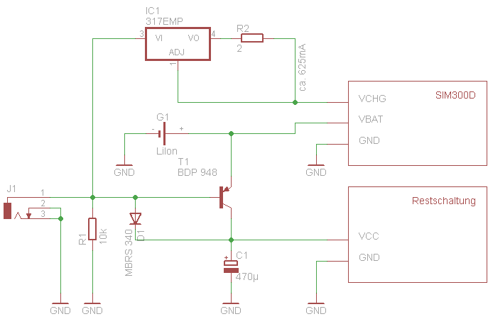

Ich habe eine Schaltung, die unter anderem ein SIM300D GSM-Modul
besitzt. Die Schaltung soll in der Regel von einer Externen Stromquelle
betrieben werden, trotzdem ist ein LiIon-Akku eingeplant, sodass das
Gerät auch ohne Stromversorung noch einige Zeit laufen kann.
Das praktische hierbei ist, dass das GSM-Modul bereits eine Laderegelung
für LiIon-Akkus integriert hat. Diese Regelung erwartet allerdings einen
Strombegrenzten Eingang von max. 650mA beim Pin für die Ladespannung.
Es gelten also zwei Anforderungen an die Spannungsversorgung:
1) Sobald externe Quelle angeschlossen ist, wird die gesamte
Restelektronik (µC usw.) von der externen Quelle gespeist und der Akku
ist nur noch zum Batterie-Pin des GSM-Moduls verbunden, damit er
aufgeladen werden kann.
2) Der Strom zum VCHG-Pin muss auf 650mA begrenzt werden.
Zu 1 dachte ich mir, dass man einen PNP-Transistor als Schalter
verwenden kann, sodass bei fehlender ext. Versorgung die Basis auf Masse
gezogen wird, der Transistor leitet und so die Schaltung vom Akku
gespeist wird. Sobald man nun die ext. Quelle anschließt, liegen +5V an
der Basis, der Transistor sperrt und die Schaltung wird (über eine
Diode, damit der Strom nicht von C nach B fließen kann, und die Batterie
sich so selbst "ausschließen" würde) von der externen Quelle gespeist.
Zu 2 frage ich mich, ob man einen LM317 als Strombegrenzung verwenden
kann. Bei einem Widerstand von 2 Ohm müssten dann 625mA fließen.
Meine Frage ist hierbei allerdings: muss der Widerstand dann auch für
die 625mA * 5V = 3,2W ausgelegt sein? Oder fließt der Hauptstrom über
den ADJ-Pin?
Insgesamt würde es mich freuen, wenn ihr die Schaltung einmal bewerten
könntet. Für T1 und D1 sind eher "dicke" Bauteile eingeplant, da das
GSM-Modul Stromspitzen bis zu 2A verursachen kann (beim Datenversand)
und die Spannung dann keinesfalls zusammenbricht.

Und zu meiner Schaltung:
Ich nehme nun doch lieber einen MAX1811 als Laderegler. Den habe ich
schon einmal verwendet und der hat problemlos funktioniert, da muss man
sich nicht mit der Strom-/Spannungsbegrenzung herumplagen.
Was mich allerdings interessieren würde, ist, ob der Transistor als
"Schalter" so funktionieren wird (d.H. denkt euch den oberen Teil der
Schaltung mit LM317 etc. einfach weg)
Anm.: Hab das Package allerdings noch nicht in der Praxis erprobt (bin
noch nicht soweit mit der Schaltung ;-))!! Aber laut Datenblatt müsste
es stimmen.
