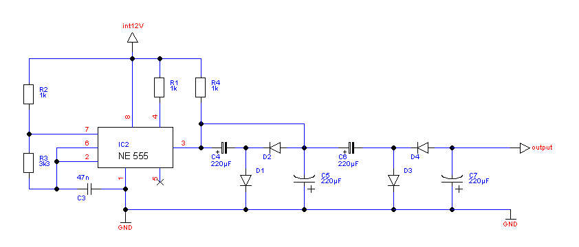

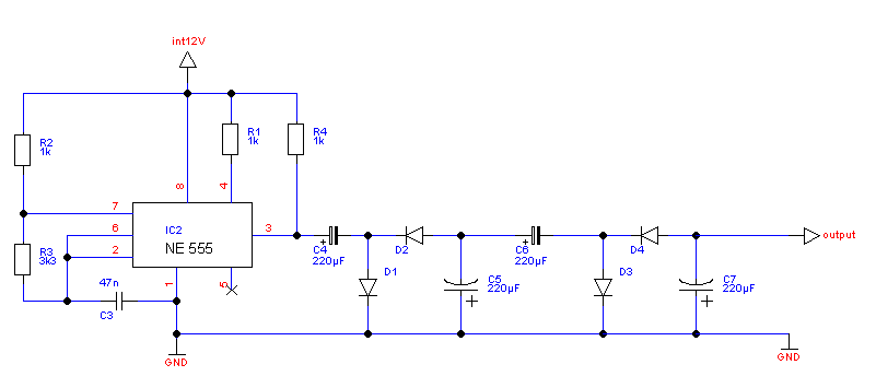

Hallo!
Ich benötige eine Spannung von -15V bis -20V bei 1mA. Dazu habe ich eine
Ladungspumpe geplant, bin mir aber nicht sicher, obs auch wirklich so
funktioniert.
Könntet ihr da mal drüberschauen?
Sry für die zwei unterschiedlichen Elko-Symbole. Das kleien Symbol lässt
sich nicht umdrehen, ich muss da mal meine Lib überarbeiten.
Grüße
Thomas
#1499760
Da ist ein Denkfehler drin.
An C5 steht praktisch Gleichspannung an.  Daraus ergibt sich, dass das
zweite Diodenpaar nichts mehr bringt.  Du musst dort stattdessen nochmal
Deine Rechteckspannung einbringen, wie in der ersten Stufe über ein
Serien-C, nur ist Minus jetzt nicht GND, sondern die Kathode von C5.
In dürren Worten: Anode von C6 an 555 Pin3, Kathode von D3 an Kathode
C5.

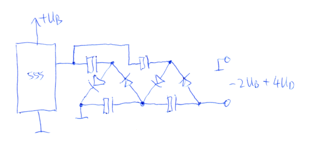

Hallo Thomas,
wenn du einen invertierenden Spannungsverdoppler brauchst, würde ich das
so wie im Anhang machen.
Für deine Ströme sind 10µF für die Elkos und 1N4148 für die Dioden
vollkommen ausreichend. Vielleicht noch eine kleine Strombegrenzung in
den Ausgang vom 555.
Kai Klaas
