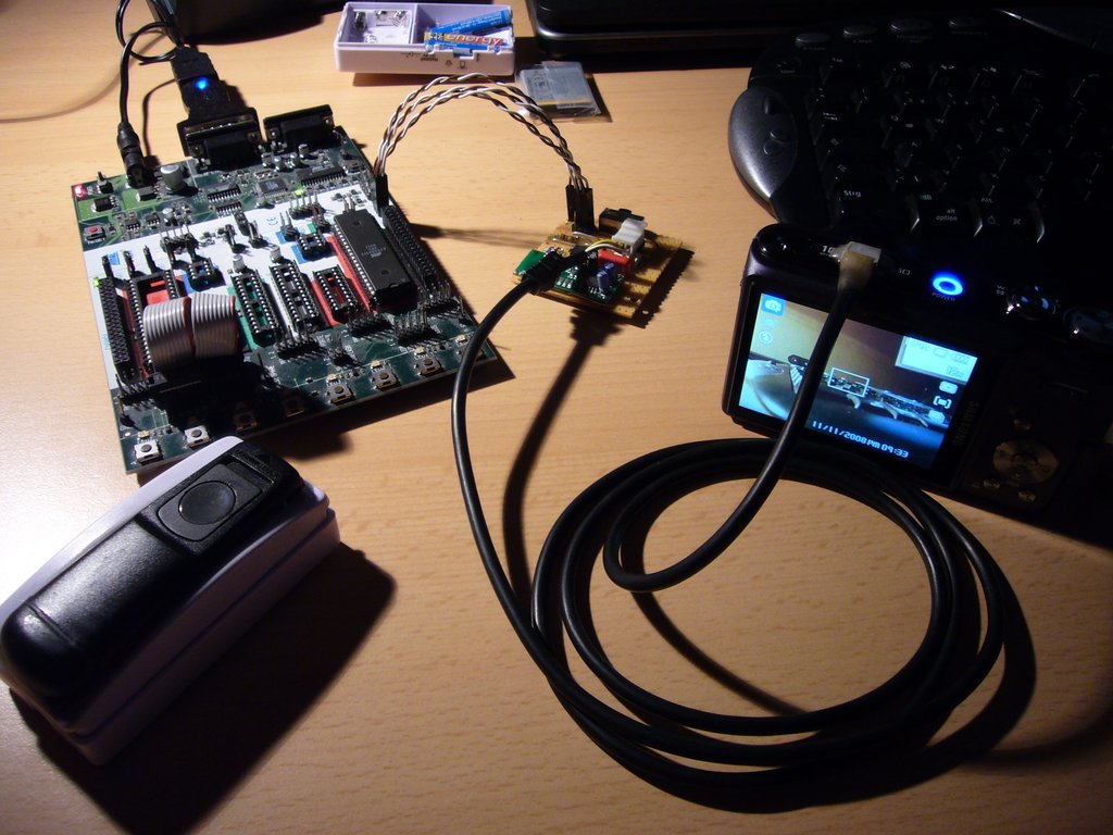

Gast #1499965
Ich hab mir dafür eine einfache Funktürklingel ausm Baumarkt umgebaut.
Der Schaltausgang des Empfängers steuert dabei einen Optokoppler, der
letztendlich den Schalter der Kamera überbrückt.
So zumindest die alte Version.
Der Auslöseknopf ist ja immer ein 2-Stufenschalter. Bei den Kameras die
ich bis jetzt hatte, musste man immer beide Kontakte brücken. Meine alte
Kamera war hier ziemlich anspruchslos. Bei der Neuen muss das Timing am
Schalter genauer sein, d.h. erst Focus brücken, etwas warten und dann
den eigentlichen Auslöser schalten.
Lässt sich bestimmt irgendwie mit diskreten Bauteilen aufbauen. Da ich
aber nicht so der Analogtechnikversteher bin, hab ich einen kleinen
Atmel µC eingebaut. Außerdem kann man den später schnell mal
umrpogrammieren, ohne gleich wieder den Lötkolben schwingen zu müssen.
