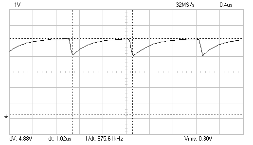

Moin,
Mein ADC vom dsPIC30F4011 kommt nicht über 0,5MSPS, für meine Anwendung
benötige ich aber rund 1MSPS.
Bin duzende Datenblätter durch, habe die Mikrochip Referenzen
durchforstet usw..
"alle" möglichen Einstellungen probiert und bekomme die fu** 1MSPS nicht
hin.

Mit dem Oszi schaut das Sampling auf 1MSPS einiger maßen gescheit aus..
aber das Ergebnis im Puffer ist Müll.. (Bild==Anhang)
Wäre über jeden Tipp/Rat/Lößung sher dankbar...

von (prx) A. K. (prx)
Erratasheet gelesen?
Je nach Betriebsart sind 300-750Ksps drin, mehr nicht.

von morph1 (Gast)
ein errata-sheet ist ein blatt mit bekannten fehlern:
http://ww1.microchip.com/downloads/en/DeviceDoc/80398A.pdf
kapitel 13!
Das Datasheet enthält die Träume des Designers.
Das Erratasheet enthält die traurige Wirklichkeit.
Das kann auch mal bedeuten, dass eine im Datasheet versprochene Funktion
nicht nur eingeschränkt, sondern überhaupt nicht verwendbar ist.

von Dieter W. (dds5)
Ich arbeite zwar mit PIC24HJ der auch mit 1MSPS angegeben ist, bin mir
aber nicht sicher ob das nicht (wegen Unterschreitung der minimalen
sample-Zeit) nur im Einkanalbetrieb funktioniert.
von Benedikt K. (benedikt)
Im Einkanalbetrieb geht das nicht, man benötigt 2 S&H Stufen die
abwechselnd samplen und umwandeln. Nur so kann man den ADC zu 100%
auslasten. Ansonsten gehen immer ein paar Takte für das Samplen drauf.
