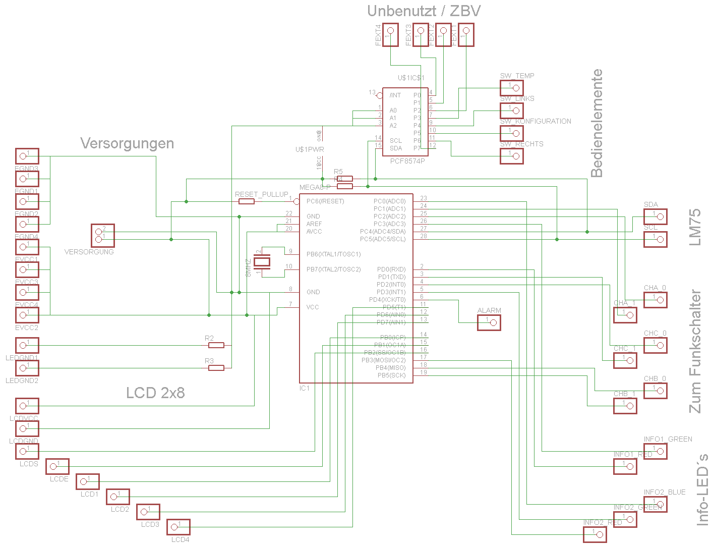

Ich habe mir eine kleine Steuerung mit einem atmega8 gebastelt, die über
Funksteckdosen meinen Belichter (Gesichtsbräuner :-]) sowie meine
Heizung und den Luftsprudler im Ätzbad regeln soll. (Ätzbad=Ätzgerät I
von Reichelt mit Natriumpersulflat)
Die Temperatur im Ätzbad wird sowohl auf einem LCD-Display in ° als auch
per rgb-LED ausgegeben (blau=kalt, grün=bereit, rot=heiß) und über die
Schaltsteckdosen geregelt.

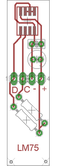

Die Temperaturmessung mache ich über einen LM75, der mit einem 100nF
Kerko auf einer Platine in einem mit Quarzsand aufgefüllten Reagenzglas
(abgedichtet mit Gummistopfen und Silikon) untergebracht ist.
Die Verbindung zum LM75 geschieht über ein ~1m langes einfach
geschirmtes Kabel.
Der LM75 wird alle 5 Sekunden abgefragt.

Hmm. der ist doch i2c.. warum hast du da überhaupt Fehlmessungen ?
I2C-Takt zu hoch ? - Mach ihn mal ganz langsam.
Widerstände am Bus zu groß ? - Versuch mal kleinere

Mein Tipp: Wenn du ein Oszi hast o.ä. schau dir mal die seriellen
Signale vom LM75 an. Auch mal Versorgungsspannung prüfen..

von Anja (Gast)
was hängt denn auf der anderen Seite des ATMega noch dran.
(Schaltnetzteil, PC, oder nur eine Batterie?)
Tritt der Fehler auch bei folgenden Bedingungen auf?
- Halten des Sensors in der Hand (wohl eher nicht da beim Schütteln
nichts aufgetreten ist)
- DTO beim gleichzeitigen Anfassen einer (geerdeten) Wasserleitung?
- Legen des Sensors auf ein (geerdetes) Backblech
Mögliche Ursache ist daß über ein Schaltnetzteil/PC Störungen auf die
Sensorleitung gelangen, die dann durch geänderte Erdkapazitäten
verstärkt werden und dadurch das Signal stören.

@whatever:
>Poste mal die Schaltpläne!
Hänge ich mal an, aber viel ist da wohl nicht zu erkennen :-)
Zur Info: Der 100nF Kerko und der 100µF Elko sind nicht in der Regelung
zu sehen. Die habe ich direkt an die Pins vom atemga angelötet.

von Matze (Gast)
Ok, ich habe jetzt einen Elko und 2 Pull-Up´s mit eingeplant. Außerdem
sind nun die Adressleitungen auf 0.
Elko in 10µF habe ich da. Wie groß sollte ich die Pull-Up´s
dimensionieren? Wie auf der Steuerungsseite 1k3 oder eher größere?
Anbei der neue Schaltplan und das Board, falls da noch jemand einwände
zu hat ehe ich es ätze :-)

Geh mit dem Adressground nicht über das PAD. geh direkt vom Kondensator
ab.
Es wäre besser die VCC Leitung vom Kondensator so kurz wie möglich zu
machen. Also dreh den Chip mal etwas, damit das eine kurze Leitung wird.
von whatever (Gast)
Warte doch mit der Schaltung bis Du das Oszi hast. Das wird dann sehr
aufschlussreich bei der Fehlersuche sein!
von Matze (Gast)
@whatever:
So bald werde ich noch keines haben :-(
@Plan:
>Die sind ganz gut mit 100nF bedient. Wenn dann max. einen 1uF extra. Es
>sei denn, deine VCC ist eher ein Sinus mit großer Amplitude.
Maximal 1µF - ich hab noch 0,47µF da.
>ab.
Ok, hab ihn mal etwas gedreht.
Ich hab die Masse auch noch unter dem LM und an der Datenleitung
vorbeigeführt. Sinnvoll oder sinnlos?
Matze

von Helmut L. (helmi1)
@Matze (Gast)
Das Layout ist so Ok. So kritisch ist der LM75 nicht. Ich habe den schon
mal mit 10m Kabel betrieben , kein Problem.
Dein Problem war die nicht beschalteten Addressleitungen.
