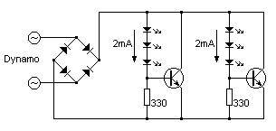

habe ein hoffentlich ziemlich einfaches Problem.
An einem Fahrrad hängen hinten einige LEDs als Rücklicht.
4 Reihen a 3 LEDs.
Pro LED: Max. 2V; 2mA
Der Strom kommt von einem Nabendynamo und ist laut Messgerät und Schrift
drauf bei ungefähr 6 V. Daher jeweils 3 LEDs zu einer Reihe.
Als Vorwiderstand pro Reihe werden 150 Ω benutzt, womit 0,3 V am
Widerstand abfallen. Einfach damit sie nicht am Maximum betrieben
werden.
Wie man jetzt weiß, kann man mit einem Fahrrad natürlich schneller
fahren und dadurch erhöht sich auch die Spannung. Das würde natürlich
die Beleuchtung zerstören und das wollen wir nicht.
Wie kann ich das Problem jetzt am besten lösen?
Überlegungen bisher:
* Spannungsregler → geht nicht, da Eingangsspannung dafür zu niedrig
* Konstantstromquelle → noch nie damit zutun gehabt und weiß daher nicht
ob in dem Fall machbar; außerdem nur begrenzter Platz vorhanden
* Varistor → wird bei zuviel Spannung leitend; aber kommt dann überhaupt
noch was am Licht an, oder leitet der Varistor alles ab? (passend wäre:
Conrad 500439)
Vermutlich gibts aber eine viel einfachere Möglichkeit, die mir nur
nicht einfällt.
LEDs Antiparallel schalten. Blinkt beim Langsamfahren lustig und schont
die LEDs bzw. spart Dioden.
Hab bei mir hinten 2 antiprallele "superhelle" LEDs drin. Am Nabendynamo
mit irgendeinem Vorwiderstand noch. Reicht aus. Kostantstrom und so ist
da total übertrieben.

Sich einfach mal informieren, wie ein Fahrraddynamo funktioniert.
Erstens: Er erzeugt Wechselspannung. Hast du einen Gleichrichter oder
die LEDs antiparallel ?
Zweitens: Er liefert eine definierte Leistung (nämlich 3 Watt) und geht
bei steigender Drehzahl nicht einfach mit der Spannung hoch.
Üblich ist eine Z-Diode (bzw. bei Wechselspannung eine bidirektionale
Transil) von ungefähr 6.5V.

Jedenfalls musst du eine Leistungsbilanz machen, damit du weißt welche
Leistung bei einer Schussfahrt ins Tal verbraten werden muss. Der oben
aufgeführte Varistor (C-Nr. 500439) ist sicherlich ungeeignet, da er
laut Datenblatt selbst weniger als 100mW Leistung vertun kann.
Ich würde eine Schaltung wie angehängt verwenden.
