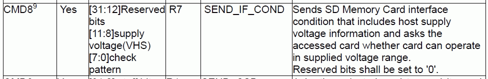

Hallo!!! Ich lerne gerade eine SD-Karte zu initialisieren. Und das
klappt schonmal. Bis auf die Befehle, ich versteh irgendwie nicht ganz
wie man die berechnen muss. Da gibts zwar formeln aber ich weiß nicht
was ich da einsetzen muss. Im Datenblatt steht, dass CMD0 binär: 000000
entspricht und das CMD39 100111 entspricht. Die CMD-Zahl ist auf
jedenfall keine hex, was dann? Kann vielleicht einer von euch dem blöden
robo-man helfen??
Danke schonmal im Vorraus!!!

OP #1500537
Gut Okay!! Aber das hilft mir trotzdem nicht weiter. Ich bin bei der
initialisierung und habe CMD0 (40 00 00 00 00 95) erfolgreich gesendet
und eine antwort 0x01 bekommen. Laut datenblatt muss ich jetzt CMD8
senden. Und wie kann ich damit meinen 6 byte befehl zusammenstellen? Ich
versteh nicht warum es im datenblatt so kompliziert gemacht ist.
OP #1500551
Okay, habs herausgefunden. Hab über google eine .pdf datei gefunden, in
der es ziemlich gut erklärt ist
(www.uni-koblenz.de/~physik/informatik/ECC/sd.pdf). Und wie es drin
steht haben die CMD-Zahlen doch was mit den Befehlen zu tun.
Danke für eure bemühungen und die schnellen Antworten.
Schönen Sonntag Nachmittag wünsch ich euch.
#1500565
Du solltest dich am besten nur an der Spezifikation von www.sdcard.org
orientieren, denn ich habe leider schon einige Beschreibungen gefunden
die sich nicht an die Spezifikation halten. Gerade das Initialisieren
wird in den meisten fertigen Codebeispielen mit CMD1 gemacht was von der
MMC Karte stammt. Eine SD-Karte hat diesen Befehl aber nur noch
(teilweise) wegen der Kompatibilität implementiert. Die richtige Art
eine SD-Karte zu initialisieren geschieht aber per ACMD41 wobei eine
Unterscheidung zwischen Spec 1.0 und Spec 2.0 sowie SD und SDHC dabei
gemacht werden sollte (siehe Seite 95 in der Spec).
Ich habe vor ein paar Monaten selber angefangen mit SD-Karten und mir
eine Init Routine geschrieben die sehr zuverlässig für sämtliche Arten
von SD-Karten funktioniert, basierend auf der original Spezifikation von
www.sdcard.org.
