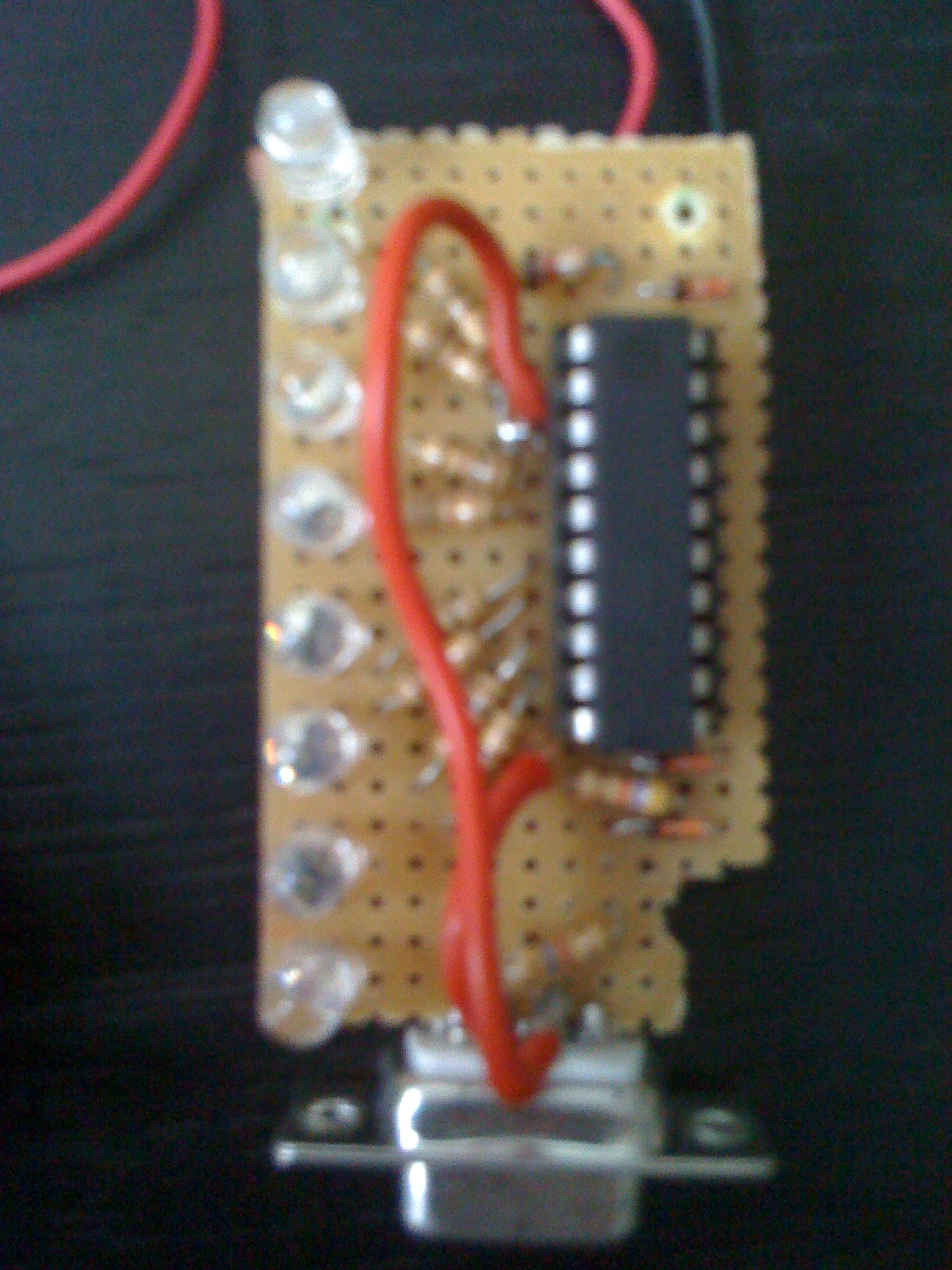

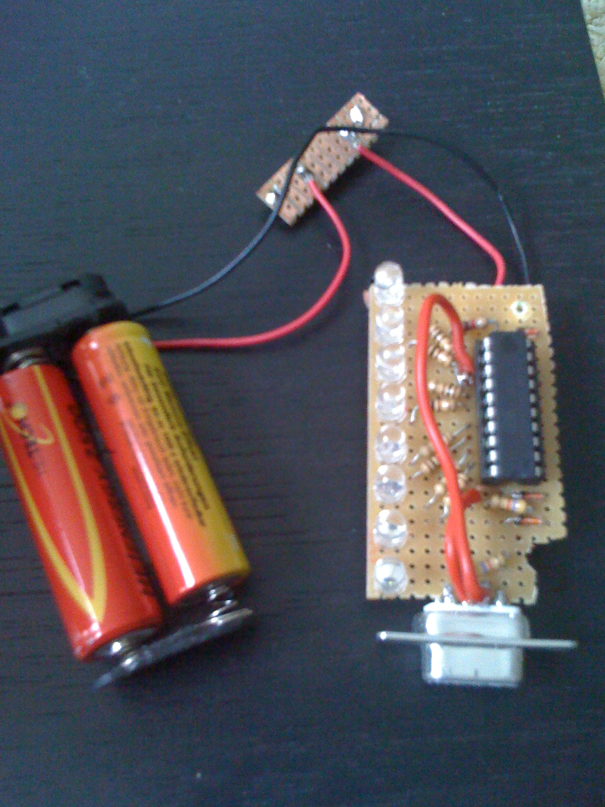

Ich habe für den Minipov folgende Mateialien genutzt:
- ATtiny2313
- 20 Pin Socket
- 4,7k Widerstand 3x
- 100 Ohm Widerstand 8 x (vor LED´s geschalten)
- 5,1V Diode 3x
- Serielle Schnittstelle 9 polig (weiblich)
- 8 x helle LED´s (rot)
und eine Platte, Batteriefach usw.

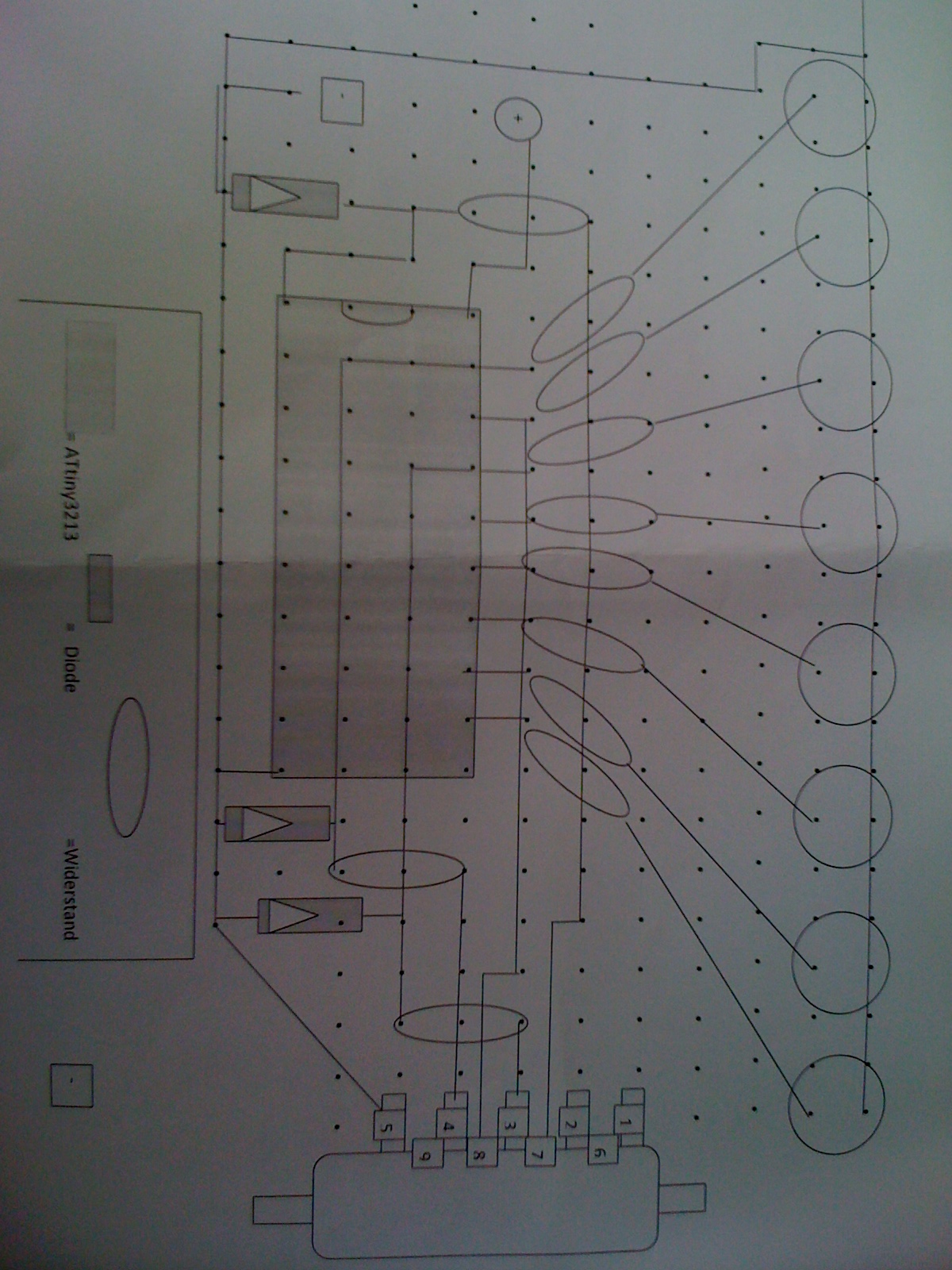

soweit so gut. Meinen selbstgebastelten Schaltplan habe ich von einigen
anderen abgelitten, die ich im Internet finden konnte.
Ich habe die Platte soweit durchgemessen und die LED´s funktionieren.

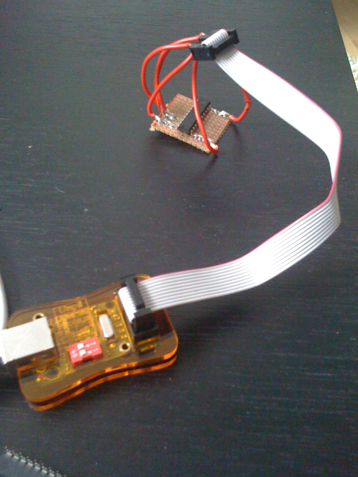

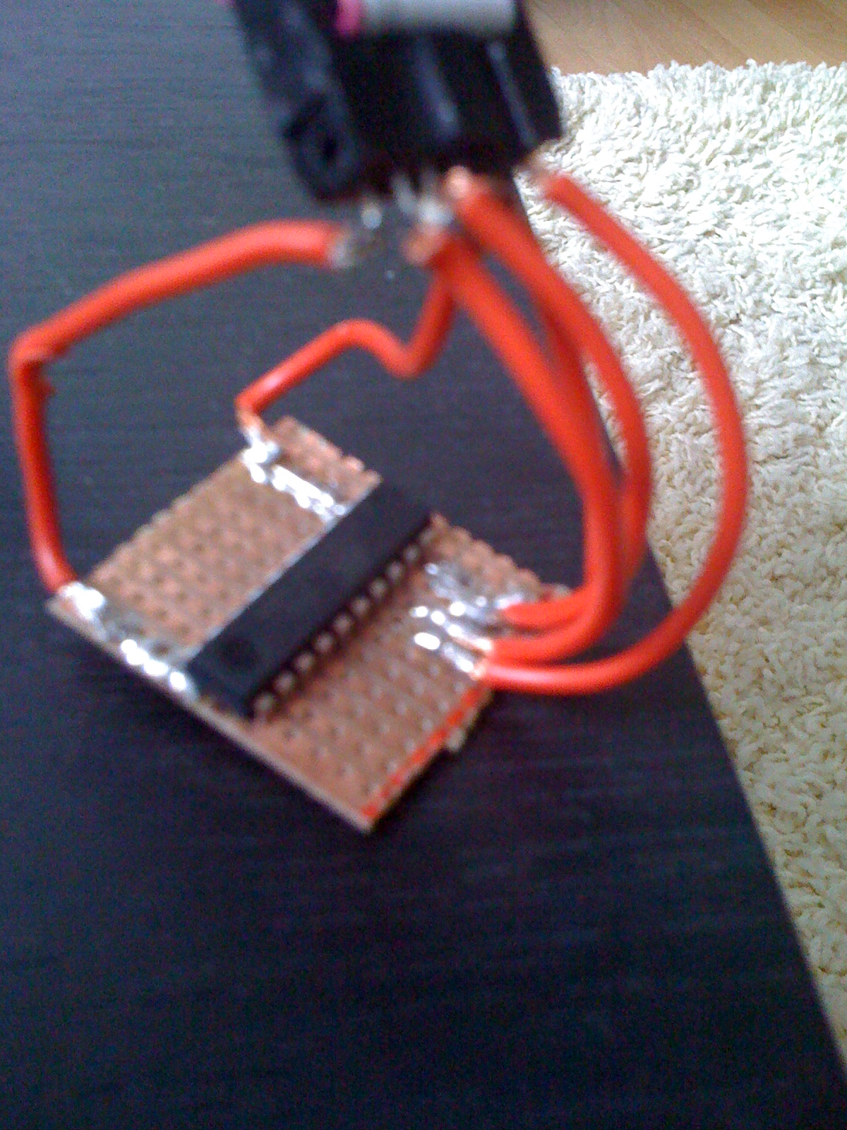

Dann habe ich mir bei Ebay einen USB-ISP Programmer gekauft. Was ich
nicht wusste: Der ATtiny2313 wird zwar unterstützt, aber ich muss mir
noch eine Platine bauen, um den am USB-Programmer anschließen zu können.
Da ich nirgends im Internet etwas darüber finden konnte habe ich mir das
Notkonstrukt siehe Anhang gebaut. (Ja, ja... lacht nur... Ich hab
wirklich keinen blassen schimmer von mikroelektronik)
Den Programmer habe ich auf com4 gelegt und hab nun auch versucht, mit
sämtlichen Programmen, mit und ohne Spannung beim Programmieren und was
weiß ich nicht noch alles, den Attiny zu programmieren um meinen Minipov
endlich zum Laufen zu bringen... Aber ich erhalte immer die selbe
Fehlermeldun. Soll ich nun noch einen Parallelport-Programmer versuchen?

Ja, dass der ATtiny unter Spannung stehen soll, hab ich auch schon
gelesen... Ich hab auch schon statt Akkus normale Batterien genommen, da
ich vermutete, dass zu wenig Spannung da sei...

Also einen Programmer brauchst du so oder so. Ich habe erst einen
Parallelport Programmer benutzt und bin mittlerweile auf einen USB
Programmer umgestiegen der ähnlich deinem ist.
Ich mach in meine Schaltungen immer noch einen ISP anschluß mit rein,
damit ich meine Anderungen im code auch gleich testen kann. Aber es ist
auch möglich eine Schaltung nur zum Programmieren zu machen und den Chip
dann in die eigentliche Schaltung einzusetzen.
Erstmal musst du dich entscheiden wie du vorgehen willst.
Auf jenden Fall währe es sinnvoll wenn du ein Stück Stiftleiste oder
ähnliches hättest um den ISP Stecker vom Programmer Wackelkontaktfrei zu
stecken.
Hast du sowas?

Theoretisch ist der Minipov ja auch ein Programmer... nur eben mit
zusatzfunktion... Ich habe  im Anhang mal den Schaltplan des Minipovs
gehangen... Kannst Du mir sagen, ob meine Abwandlung soweit korrekt ist?
Dann sollte ich ja damit auch den Chip programmieren können...

Wenn du auf einer Extra Platine Programmierst musst du die Pins des
Controllers mit dem ISP-stecker verbinden, den controller mit spannung
versorgen, mindestens einen abblockkondensator 100nF anschließen und
evtl. noch eine resettbeschaltung machen.
Vlt. würde ich nicht gerade mit Batterien Programmieren sondern eher mit
Netzteil.

Was vlt. ein fehler sein könnte ist das du mosi und miso falsch
angeschlossen hast. mosi heist MasterOut SlaveIn und ist somit ein
Ausgang. Bei Miso genau andersrum. Wenn die Anschlüsse Richtig
beschriftet sind muss also mosi(Programmer) an miso(µc) angeschlossen
werden.

SCK ->  4,7k Widerstand -> Diode -> Pin 19 am Attiny2313
MISO -> Pin 18 am Attiny2313
RESET ->  4,7k Widerstand -> Diode -> Pin 1 am Attiny2313
GND (4x)-> Pin 10 am Attiny2313
VCC -> Pin 20 am Attiny
Kann mir jemand sagen, ob das so richtig ist?
Du solltest den ISP direkt an den Controller anschließen. mosi sollte an
Pin 18 und miso an Pin 17. Kann aber sein das die ISP beschriftung nich
ganz richtig ist.
werden.
OP
mir ist das zu schwierig, extra noch eine richtige Platte zu löten. Ich
bekomme das nicht hin... Ich werd mir nun doch das Evaluierungsboard von
Pollin bestellen. Dann habe ich es geschafft, in ein kleines blödes
Spielzeug 50 Euro auszugeben... Aber dann kann ich einfach den
Controller aufstecken und programmieren.
Danke trotzdem für die Hilfe!
So... Ich hab nun das Evaluatsboard von pollin. Endlich funktioniert das
programmieren. Zumindest hab ich keine fehlermeldung. Ich hab mit
ponyProg die hex-Datei auf den attiny geschoben. Beim Einbau in mein
minipov musste ich allerdings feststellen, das die LEDs nicht wie
geplant blinken, sondern durchweg leuchten (alle 8).
Wie finde ich heraus, ob das ein programmierfehler ist, oder ob ich
falsch gelötet hab?
