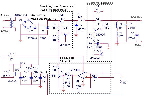

von Axel Stab (Gast)
hier Maßnahmen für einen ausfallsicheren Betrieb einer uC-Schaltung:
1) Immer den Watchdog benutzen (nur ein einziger Reset-Aufruf in der
Hauptschleife, niemals aus einem Interrupt). Das bringt schonmal 'ne
ganze Menge.
2) Ggf. einen externen Watchdog verwenden, gibt's natürlich fertig
("Supervisor"), kann man aber auch selbst basteln: uC erzeugt in der
Hauptschleife eine Frequenz. Die wird über einen Kondesator (als
DC-Sperre) und eine Diode an ein RC-Glied geleitet. Ein Komparator
schaltet bei Unterspannung (durch ausbleibende Frequenz) alles ab, was
Schaden anrichten könnte. Ist auch gut gegen Boot-Probleme, der
Komparator kann auch gleichzeitig noch die Betriebsspannung überwachen.
3) uC-unabhängige Überstromabschaltung einbauen (s.Anlage "current
limiter"), zweckmässigerweise mit einer Kippstufe (2 Transistoren
o.ä.), damit nix schwingt.
Mit Maßnahme 2 plus ein paar Funktionen zum Speichercheck kriegt man so
eine Schaltung schon durch den TÜV für Geräte der Gefahrenklasse 2
("Personen nicht ständig im Gefahrenbereich"). Habe das hinter mir,
übrigens mit einem PIC, die Geräte wurden mehrere hundertausend Mal
gebaut. Es gab zwar Ausfälle, aber keine "spinnenden Geräte".
Schlechtes EMV-Design ist natürlich immer eine potentielle
Störungsquelle. Einen Metallkäfig braucht man aber deswegen noch lange
nicht, im Handy ist das was anderes - da geht's um ganz andere
Frequenzen und (beabsichtigte!) Feldstärken. Schaltregler bleiben
eigentlich eine recht niederfrequente Angelegenheit, wenn man steile
Stromflanken vermeidet. Also kurze Leitungen und reichlich Masseflächen

Hallo Walter,
ich möchte einen Stepdownregler (kein primär getaktetes Schalnetzteil)
bauen, von ca. 50-60V auf ca. 42-48V am Ausgang, bei max 10A. Bitte
nenn mir doch ein passendes 1$ Bauteil. Kann z.B. der TDA4605
eingesetzt werden? Gibt es eine Appnote dazu?
Axel

von Winfried (Gast)
@Axel: Die Schaltung ist aber sehr exotisch, ob das sauber funktioniert,
das Schwingen des Wandlers nur über die Reglerrückführung zu
realisieren? Und wie effizient ist das? Und mit welchem Rippel musst du
rechnen?
Ich denke, es ist besser, zumindest einen Oszillator irgendwo zu haben,
der eine Frequenz erzeugt, mit der man dann wandelt und dieser wird dann
an- und abgeschaltet. So ist das beim MC34063 realisiert. Ist natürlich
auch eine Sparschaltung.
Was mir auch noch auffällt: Die Basis von Q4 hängt in der Luft, sollte
sauber gegen Masse mit einem Widerstand gekoppelt sein. Der OPV sollte
auch noch einen Stützkondensator bekommen.
Ein Darlington hat auch immer das Problem einer hohen
CE-Sättigungsspannung. Würde ich wegen Verlustleistung evtl. anders
machen.
Winfried
@Winfried: finde die Schaltung auch nicht toll, ist gar nicht von mir,
sollte nur ein Beispiel sein, eine zusätzliche Überstromabschaltung
prinzipiell aussieht.
