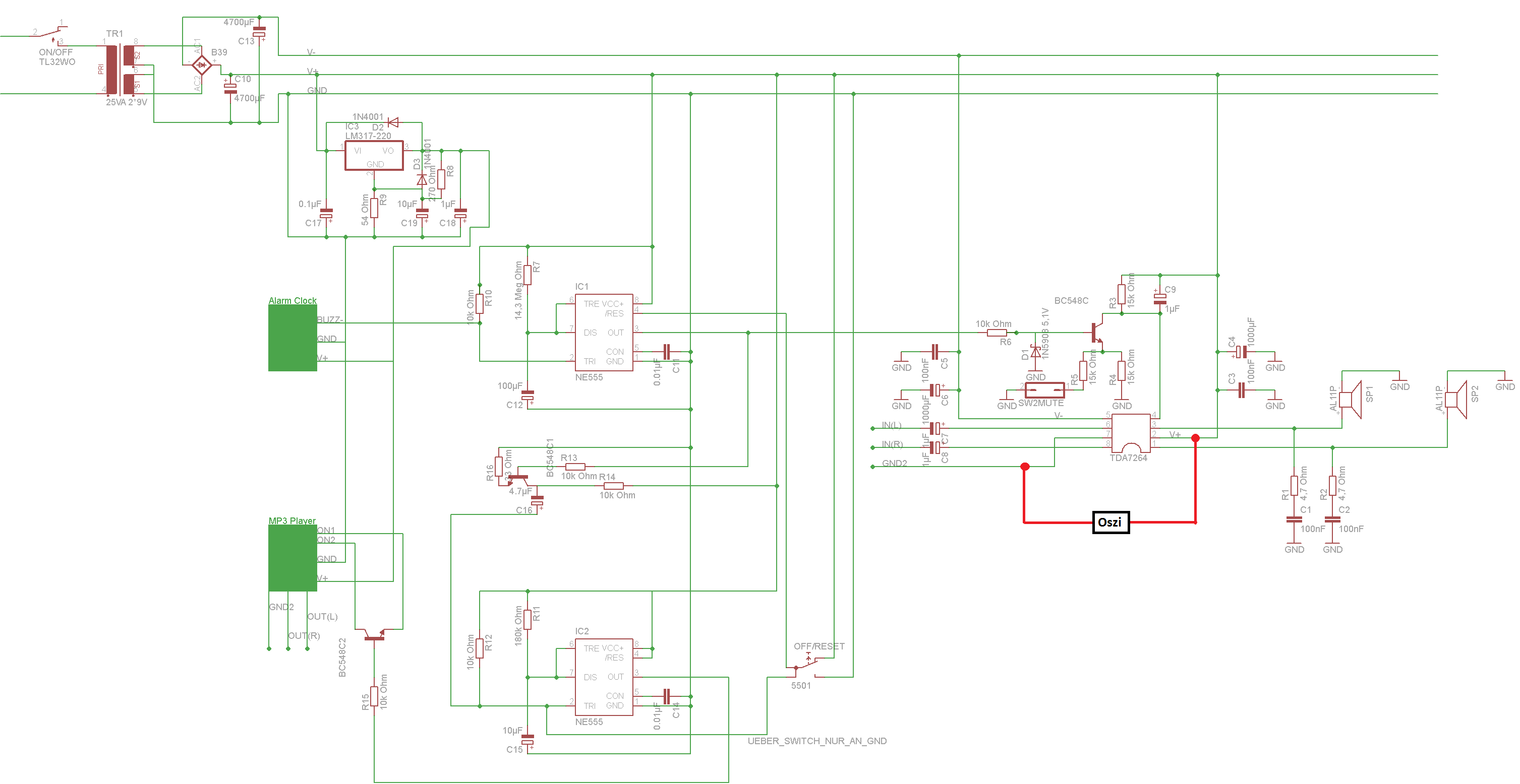

ich habe mir schon vor einiger Zeit den oben im Schaltbild abgebildeten
Wecker gebaut, der im großen und ganzen so funktioniert: Ein billiger
Funkwecker triggert mit seinem "Piep"-Signal einen NE555Timer, der für
20 Minuten einen Stereo-Verstärker (TDA 7264) von Standby auf
einschaltet und einen weiteren NE555Timer triggert, der einen billigen
MP3-Flashkarten-Player einschaltet.
Man stellt also die Uhrzeit ein und wird (wie sich das gehört) vom
Wecker mit zwei Stereolautsprechern geweckt.
Funktioniert seit ca einem halben jahr auch einwandfrei, nur ein problem
habe ich seit beginn, das ich nun endlich lösen möchte:
Beim Einschalten hört man ein "Bong" über die lautsprecher (was mich idR
schon vor der Musik wach macht), es scheint also ein Impuls beim
Einschalten des Verstärkers zu entstehen, den man direkt über die
Lautsprecher abbekommt. Der Verstärker IC ist eigentlich sehr leise, ich
bin ziemlich sicher, dass es nicht von ihm alleine kommt (und immer beim
Einschalten entsteht).
Zum Verständnis noch folgende Anmerkung: Wenn der Wecker die schaltung
triggert, schaltet sich sofort der Verstärker ein, der MP3-Player erst
mit Verzögerung von ca 2 Sekunden (was an dessen interner
Einschaltelektronik liegt). Ich hatte daher den verdacht, dass das
GND-Potenzial des MP3Players vor dessen Einschalten noch in irgend einer
Weise unbestimmt ist, was zum hörbaren "Bong" führt, wenn sich der
Verstärker vorher einschaltet.
Um das zu überprüfen habe ich mit dem Oszi mal an mehreren Stellen
gemessen und zwischen den im Plan markierten Punkten auch den Impuls
beim Einschalten angezeigt bekommen - die Punkte sind interessanterweise
GND2(also Ground vom MP3 player und damit Eingangsground des
Verstärkers) und V+ des Verstärkers (kein Impuls zu V-). Zwischen GND
des MP3Players und GND des Verstärkers ist auch nichts zu sehen.
Gibt es irgendwelche Ideen, wie ich den störenden Sound entfernen kann?
ich habe es schon mit einem Kondensator zwischen GND2 und V+ probiert,
was aber nicht geholfen hat (sondern eher dazu geführt dass auch während
dem Abspielen der Musik ein rauschen zu hören war).
Vielen dank für jegliche hilfe!

ja, dann liegt es wohl an dem MP3-Player. Evtl. dessen eingebaute
Koppelkondensatoren, die beim Einschalten aufgeladen werden. Das
Einfachste wäre jetzt doch, die Abfolge des Einschaltens zu ändern. also
erst den MP3 Player einschalten und eine Sekunde danach den Mute-Eingang
des Verstärkers frei zu geben.

beim Einschalten liegt zwischen GND und den Ausgängen vom MP3Player kurz
0,6V DC an, die dann auf ungefähr 0 Volt runtergehen.
Was kann man da machen? Kondensator am ausgang filtert mir ja sonst
meine hohen frequenzen raus..
habe gerade aus spaß mal den "Gleichspannungsanteil" von GND2 über einen
1µF Kondensator von Pin7 des Verstärkers abgekoppelt: ergebnis: kein
BONG mehr aber ein kurzes "klickrausch" (wesentlich leiser als das
BONG), dafür nach einiger weile ein brummen (unerwünscht!)

Das Problem wird sein das der MP3 Player einfach "irgenwann" seinen
Verstärker anschaltet... Was bei einem Hochohmigen Kopfhöhrer egal/kaum
höhrbar ist wird wenn man einen Verstärker hinterschaltet halt ein
unangenehmes "Plop".
Einzig sinnvolle Lösung: TDA erst einschalten wenn der MP3 Player schon
läuft. Die meisten der Dinger schalten im Nulldurchgang ein und
verhindern so zuverlässig den Einschalttplopp.
Der Große Kondesator wird denke ich einfach dafür sorgen das der
Verstärker nicht sofort die volle Spannung sieht und daher der Plop
geringer ist. Dafür scheints nun aber Störungen einzufangen was ja auch
nicht erwünscht sein kann.
