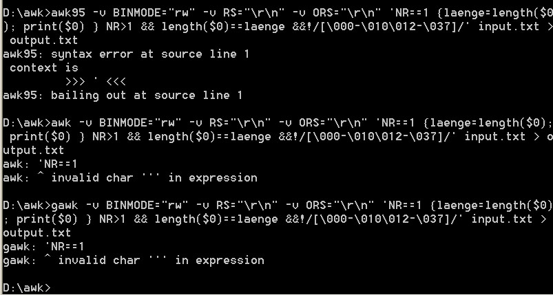

Danke Benjamin, klingt nach super Tipp. Habe sogleich drei verschiedene AWK Inkarnationen drauf angesetzt und leider bislang nur Fehlermeldungen erhalten, siehe Bild. Sorry dass mir Zeit und Faible fürs tiefere Verständnis fehlen- ich suche deshalb nur die Fertiglösung. Gruß Dennis

Dennis S. schrieb: > Danke Benjamin, klingt nach super Tipp. Habe sogleich drei verschiedene > AWK Inkarnationen drauf angesetzt und leider bislang nur Fehlermeldungen > erhalten, siehe Bild. Sorry dass mir Zeit und Faible fürs tiefere > Verständnis fehlen- ich suche deshalb nur die Fertiglösung. Der Fääähler: 2 Zeichen vor dem Ausdruck input.txt Immer das Gleiche bei den Tastaturen, was denn nun für ein Hochkomma : ` oder ´

Zu deinem awk unter Windows-Problem...
awk -v BINMODE=3 -v RS="\r\n" -v ORS="\r\n"
"NR==1{laenge=length($0);print($0)}NR>1&&length($0)==laenge&&!/[\x00-\x0
8\x10-\x1F]/" input.txt > output.txt
das könnte klappen, Fehler waren die Hochkommas unter Windows denke ich
mal, aber nicht im Detail getestet
