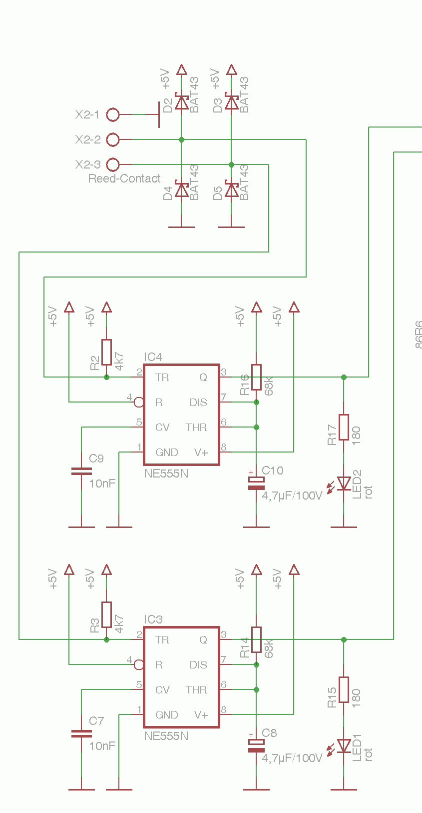

Ich habe folgende Schaltung aufgebaut,
http://www.elektronik-kompendium.de/sites/slt/0310121.htm
Nun zu meinem Problem, die Schaltung soll den Impuls von einem
Reedkontakt verlängern. An der Schaltung sind nun noch 2-3 Meter Kabel
dran. Wenn jedoch ein Relais schaltet löst die Schaltung aus, obwohl gar
kein Impuls ausgelöst wurde. Dieses Relias hängt jedoch nur an der
selben Versorgungsspannung. Kann das sein das durch die Schaltflanke die
Schaltung ausgelöst wird?
Bzw. Wie könnte man dagegen vorgehen mittels Tiefpass???
Das NE555 wird mit 5V betrieben. Die Relais mit mehr Spannung. Die
Spannungsaufbereitung findet mit Gleichrichter 470µF und 100NF und 5V
Spannungsregler statt.
Vielen Dank für die Antwort!!!!
mfg
andreas
@  Andreas (Gast)
Schalte mal eine Kondensator mit 10..100nF zwischen Pin 2 und Masse.
Ja.
Hast du auch einen kleinen Elko (10uF) an den 5V?
MfG
Falk
Also zwischen PIN2 und GND einen 100nF Kondensator und schon
funktioniert das Ganze!!!!
Vielen Dank für die Unterstützung!!!!!!!
