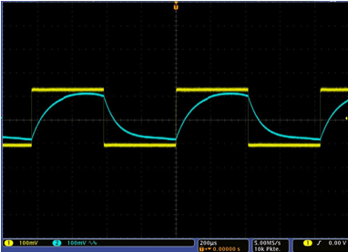

Ich habe eine Doppelintegration aus zwei Integratorschaltungen gebaut.
Bei der ersten kommt bei einem Rechteckeingangssignal wie erwartet ein
Dreiecksignal heraus. Die zweite Integration sollte mir doch
normalerweise einen Sinus liefern oder? ich habe zwar Parabelbögen, aber
die ergeben keinen Sinus...Wo liegt denn da der Fehler?
Schaltplan?
> ich habe zwar Parabelbögen, aber die ergeben keinen Sinus
Du hast vermutlich Probleme mit theoretischen und realen Bauteilen...
Ich würde zudem den Nulldurchgang des Sinus am Nulldurchgang des
Rechtecksignals erwarten, weil sich dort die Steigung des Dreiecksignals
umkehrt...

Karauder hat recht, Die Integration einer Geraden der Form y = ax + b
(Dreieckssignal) ergibt ein y = (ax^2)/2 + bx + c
und damit ein Polynom 2. Grades aber auf keinen Fall einen Sinus.

Wobei Dein Signal trotzdem seltsam ist. Eigentlich müsste die Steigung
der Kurve mit der Zeit zu und nicht abnehmen.
Klar, die Ableitung eines Sinus gibt einen Sinus (+Phasenverschiebung).
Also kann auch kein Sinus aus einem Dreieck integriert werden...
Aber trotzdem sollten die Nulldurchgänge des Polynoms in den
Umschaltflanken liegen. Lügst du dir da selber was in die Tasche mit der
AC-Kopplung vom Kanal2? Wo ist dieses integrierte Signal
gleichspannungsmäßig?

@ Udo  hängt ganz davon ab wo Christian seine Signale abnimmt. Die
Integratoren invertieren.
@Christian die Schaltungen integrieren nur sehr bedingt im
mathematischen Sinne. Es fehlt die Startbedingung. Die Spannung ist bei
to nicht 0.
Wenn du die Schaltungen als Tiefpässe laufen läßt kannst du aus dem
Rechteck ( mehr oder weniger ) die Grundwelle filtern. Das wird dann
näherungsweise ein Sinus.
