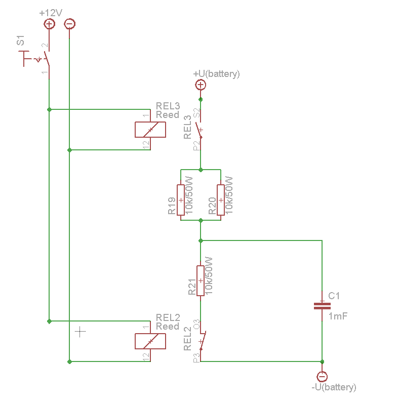

von dexter (Gast)
Anbei mal der Schaltplan. Eigentlich wollte ich nur diese beiden 10k
parallelen Widerstände zum Laden und Entladen verwenden, allerdings
würde es dann zu einem Kurzschluss kommen, wenn das Schließer-Relais
noch zu und das Öffner-Relais noch geschlossen ist. Daher jetzt
getrennte Widerstände für das Laden und Entladen - falls jemand ne gute
Idee hat wie ich doch mit zwei Widerständen auskomme (und beim Laden
trotzdem 5k habe), nur her damit :-)
Mit diesen Widerständen muss das Schließer-Relais 40,5W und das
Öffner-Relais 20,25W schalten.
Wenn ich dann zum zum Schließen eins für max 100W und zum Öffnen eines
für max 50W nehme, sollte ich doch keine Probleme haben??
Dazu muss man sagen, dass der Kondensator in einer Leistungselektronik
die den Motor ansteuert regelt und die Relais daher einmal bei
Inbetriebnahme angezogen werden. Also Millionen von Schaltvorgängen
müssen die Relais nicht aushalten ;-)
von Helmut L. (helmi1)
Deine Relais muessen doch nur den Einschaltstrom abkoennen. Wenn die
Relaiskontakte oeffnen sind sie doch praktisch Stromlos. (Kondensator
voll b.z.w. leer)
Das groessere Problem bei Gleichspannung ist das abschalten des Stromes
nicht das einschalten.
