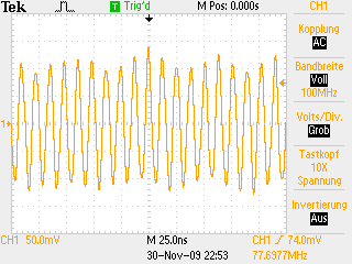

Im Rahmen einer Seminararbeit sollen wir einen Frequenzgenerator bis
100Mhz mittels DDS aufbauen.
Es funktioniert alles wunderbar, bis auf das, das auf unserem
Ausganssignal zusätzlich mit einer niedrigeren Frequenz schwingt (siehe
bild).
Die Frage ist nun: "Woher kommt dieser Fehler und gibt es Möglichkeiten
diesen zu Beheben? Oder muss man einfach ein Filter entwerfen der die
Schwingung herausfiltert.
Hier Details zu unserem Aufbau:
Verwendet wird ein AD9913 von Analog Devices. Referenz ist ein 25Mhz
Quarz.
Die Spannungsversorgug ist ein Linearregler mit 1,8V. Es wurden
Maßnahmen zur Entstörung getroffen und die Versorgungsspannungen sind
sauber.
Die Ausgänge sind mit 50 Ohm belastet.
Die Schaltung wurde nach dem programmieren mit einer Batterie versorgt
und von allen anderen Komponenten getrennt und in einer EMV-Kammer
vermessen um Störungen von außen auszuschließen.
Im Bild ist eine Frequenz von 78,125 Mhz programmiert. Die unerwünschte
Schwingung beträgt etwa 16Mhz.

Das sieht mir sehr nach Schwebung aus, die druch die Abtastung der
(Sin-?)tabelle hervorgerufen wird. Du musst sehen, dass Du mit einer ca
3-4 fach höhren Frequenz abtatstest, als du ausgeben möchtest, damit der
SIN genug Abtastwerte bekommt.
Das Ganze spielt in das Thema Abtasttheorem, Overdasmpling +
Rekonstruktionsfilter hinein.
Alternativ musst Du extrem stark filtern. Wenn du allerdings wirklich
nur um 100Mhz benötigst, dann sollest Du einen Hochpass mit z.B. 10MHz
einbauen, um die Schwebung zu beseitigen. Kannst auch einen Bandpass um
deine Zielfrequenz herum benutzen.

Mit welcher Abtastrate wurde das Bild aufgenommen? Habet ihr das Signal
mal an einen Spektrumsanalysator angesehen? Ist dort die Frequenz
ebenfalls zu sehen? Ist sie konstant bzgl. der Ausgangsfrequenz? Wie ist
der Rekonstruktionnsfilter dimensioniert?
Viele Grüße,
 Martin L.
#1502732
Schalte mal die Linien ("connect dots") im Oszilloskop-Display aus,
sodass Du nur die Datenpunkte siehst. So eine scheinbare Modulation kann
naemlich einfach eine Schwebung zwischen Signalfrequenz und
Digitalisierungsfrequenz sein, wenn die Digitalisierungsfrequenz zu
gering ist - dann gibt's nicht genuegend Punkte auf der Messkurve,
sodass Minima/Maxima nicht immer erreicht/angezeigt werden. Nyquist
laesst gruessen :-)

Wie ist denn der Multiplikator für die Ref-Clockfrequenz eingestellt?
Wird der DDS Synthesizer tatsächlich intern mit 250MHz getaktet?
Das ist überhaupt die erste Vorraussetzung um ein einger masen sauberes
Signal zu generieren.
Dann gehört am Ausgang des DA-Wandlers zwingend ein ausreichend steiles
Tiefpassfilter mit etwa 100MHz Grenzfrequenz um Aliasingprodukte mit der
Abtastfrequenz zu unterdrücken. Die 16MHz sind vermutlich so ein
Aliasingprodukt.
Doofi Auch mit einen reinen digitalscope lassen sich einwandfrei 100MHz
darstellen. Selbst dann wenn sie nicht 200MHz Abtastrate besitzen.
Ermöglicht wird das mit dem Randomsamplingverfahren, was heute jeder
Digitaloszillograf kann.

Abtastprobleme des Oszis kann ich Ausschließen da die Messungen auch mit
einem analogen Oszi gemacht wurden.
Was an den Digitalten halt ein großer Vorteil ist: Das man leicht Bilder
abspeichern kann:-) Die Messung am obige Bild ist aber mit 1Gs/s
Abgetastet. Wir hatten bis jetzt noch nicht die möglichkeit an einen
Spektrumanalysator ran zu kommen. Wir hoffen aber, das das am Donnerstag
was wird.
>Wie ist der Rekonstruktionnsfilter dimensioniert?
Bis jetzt findet noch keine Filterung am Ausgang statt.
Der Multiplikator ist 10. Das ergibt also die 250Mhz Systemclock.
Bei einer Ausgangsfrequenz von 78Mhz ergibt das eine Abtastung von ca.
3.2 pro Periode. Somit hätten wir ja eine Überabtastung.
Aber ich kann mir gut vorstellen das es bei dieser Abtastrate noch
gewisse negative Effekte gibt.

für mich sieht das abgebildete Signal mit 77..MHz Ausgangsfrequenz genau
so aus wie es aussieht bei 250MHz Takt. Also in erster Linie 77.. MHz
und dann auch das Produkt aus 250MHz-2x77..MHz (auch -1x77../
3x77..)also ca. 19MHz überlagert.
Und ob!!!
Das Ganze sind IMO schlicht die Nebenbänder, die nun mal leider bei
einer DDS auch auftreten. Denn die Sinustabelle wird bei jedem
Phasendurchlauf nie gleichmässig durchlaufen, sondern immer versetzt.
Das macht eine "nette" Amplitudenmodulation. Je nach Frequenz mit sehr
hoher oder sehr niedriger Frequenz, dementsprechend sind die Nebenbänder
sehr nah oder sehr weit weg von der eigentlichen
Ausgangs(Träger)frequenz. Prüfen kann man das leicht durch Wahl einer
anderen Frequenz, dann ändert sich die überlagerte Frequenz. Einen
idealen Sinus gibt es nur, wenn das Frequenzabstimmwort ein ganzzahliger
Teil des Phasenakkus ist. Und da der meist 2^N ist, muss auch das
Freqeunzabstimmwort was mit 2^X sein. Sprich, für einen 32 Bit
Phasenakku gibt es nur 32 perfekte Ausgangsfrequenzen mit 1/2, 1/4, 1/8
... der Taktfrequenz. Also stellt mal EXAKT 250/4 = 62,5MHz ein, dann
sollte es passen. Zu 78Mhz sind es mysteriöserweise 16 MHz Differenz,
die gleiche Frequenz wie eure "Schwebung" . . . Wenn dass mal kein
Zufall ist ;-)

Aha, kein Filter am Ausgang. Das erklaert perfekt was Du siehst - 250
MHz DDS-Clock-Rate ist nicht so viel hoeher als die 100 MHz
Ausgangsfrequenz. Da brauchst Du absolut einen Tiefpass am Ausgang!
(Grenzfrequenz ca. 40% der Sammplerate, also 100 MHz in Deinem Fall, und
ausreichend Pole fuer einen steilen Abfall ueber der Grenzfreqenz; bei
der halben Samplerate (125 MHz) sollte die Daempfung bereits mindestens
60dB sein). Wenn Du nicht gleich selber einen Filter bauen willst -
Minicircuits has eine gute Auswahl an fertigen Filtern und ist
preismaessig leistbar; suche nach einem ellpitschen oder einem
Chebycheff-Filter, mit 7-9 Polen, das waere ein guter Start.

dem Oszilloskopbild zufolge hat er keine 16 MHz Nebenlinie, sondern eine
16 MHz Modulation seines 100 MHz Signals. Das sind zwei sehr
unterschiedliche Sachen, wenn man sich es im Spektralbereich ansieht.
Die Schwebung kann man z.B. erzeugen duch Addition eines 100-MHz-Signals
und eines 116-MHz-Signals - und letzteres filtert man mit dem
100-MHz-Filter weg. Ohne Rekonstruktionsfilter ist so ein moduliertes
Ausgangssignal absolut zu erwarten.

Abtastfrequenz nur noch wenig über der Zielfrequenz liegt.
#1504247
Das Tiefpassfilter am Ausgang sollte bei der Abtastfrequenz mindestens
eine Dämpfung besitzen wie die Wortbreite des DA-Wandlers an Dynamik
hergibt. Bei 10Bit DA-Wandler also mindestens 60dB. Besser etwas mehr.
Daraus und aus der maximal geforderten Ausgangsfrequenz ergibt sich die
Steilheit des Tiefpasses. ( Bei 250MHz Takt und 100MHZ Ausgangsfrequenz
sind es also etwas mehr als 1 Oktave für 60dB ).Hier sollte ein
Chebychef-Filter 10 Ordnung ausreichend sein.
Dann sollten Aliasingprodukte zuverlässig unterdrückt sein. Was bleibt
sind
Phasenmodulationen die entstehen wenn man nicht eine Frequenz mit 2exp N
Verhältnis zur Taktfrequenz einstellt. Dessen Nebenlinien sind aber
lange nicht so stark wie das Nutzsignal. Die 16MHz die hier als
Schwebung beobachtet wurde , würde ich als eine Nichteinhaltung der
Nyquistbedingung
wegen fehlenden Tiefpasses interpretieren.
Ralph

Ich warte ja noch darauf, dass allgemein bekannt wird, dass der
Antialiasfilter ein integraler Bestandteil eines DDS ist. Damit gibt es
auch keine "Phasenmodulation" und "Nebenlinien" mehr.
Viele Grüße.
 Martin L.

@  Jörg Wunsch (dl8dtl) (Moderator) Benutzerseite
>> Jain. Bei 16 MHz Schwebung ist das einfach. Was machst du bei 1 kHz
>> Schwebung? Oder 1 Hz?  Oder bei 5 MHz Ausgangsfrequenz der DDS? Dann
>> wirds eng mit dem Filter.
>Nein, dann erzeugt die DDS durch die feinere Abstufung nämlich schon
>von sich aus weniger an Nebenfrequenzen, ihr Signal ist dort schon
>deutlich näher am idealen Sinus dran als in den Bereichen, da die
WenigER JA, WENIG NEIN! DDS ist bei weitem nicht sooooo sauber wie viele
denken!
@ Ralph Berres (rberres)
Im Idealfall. Real hat man dort meist deutlich weniger Dämpfung.
Welchen man auch mal fix nebenbei macht ;-)
Die meisten DDS haben so einen Luxusfilter nicht. Und sie brauchen ihn
auch meist nicht.
>Nyquistbedingung
Sehe ich nicht so. Siehe meine vorherigen Postings.
@ Martin Laabs (mla)
Ich warte darauf, dass die DDS mal WIRKLICH mit all ihren unschönen
Seiten auch verstanden wird. Denn diese Aussage oben ist schlicht
falsch.
MFG
Falk
Gast #1505113
Das Problem der DDS ist einfach, dass die Stützstellen schon
vorgesampelt sind. Damit interferieren ehemalige Samplefrequenz und
aktuelle Abtastfreuqenz.
Bei einem genügend steilen AA-Filter, dessen Verzerrungen im genutzten
Bereich in der Grössenordnung der Dämpfung und der Auflösung liegen, ist
die maximale noch darstellbare Frequenz bei der Hälfte der
Maximalfrequenz mit einem Abzug von Faktor 2 je Genauigkeit an Bits.
Wer z.B. einen auf 4 Bit genauen Ausgang haben will, der braucht aus
analoger Sicht, eigentlich 5 Bit (3%), ergo muss die Summe der
Amplituden und Phasenfehler bei ebenfalls maximal 3% liegen. um das zu
erreichen, darf er nur mit etwa 25% der fmax aussteuern. Wer echte 8 Bit
haben will, der darf nur nur mit 6% aussteuern. Bei 10 Bit sind es z.B.
nur noch 1,5% der Maximalfrequenz. Hier also 1,5 MHz.
Das ist dann auch meist schon die Grenze der Sin-Tabellenauflösung!
Mit heutigen DDS-Chips bekommt man dereit um die 30MHz supersauber hin,
wenn die Filter optimiert sind und die Abtaste bei 2GHz intern liegt.
Gast #1505242
> falsch.
Na was hältst Du für da so falsch daran? Nimmt man die reine Mathematik
hat man die Stützstellen eines Sinus die durch einen AA-Filter in einen
perfekten Sinus gefiltert werden. In der Realität hat man nun nur kein
zeitkontinuierliches System. Aber auch zeitdiskrete Stützstellen mit
einem (idealen) AA-Filter ergeben ein idealen Sinus. Nun ist der DAC
nicht mehr wertekontinuierlich, so dass die Stützstellen nicht mehr
perfekt sind. Es ergeben sich also Harmonische die ggf. direkt ins
Nutzband fallen - wenn der AA-Filter sie nicht filter und die
Harmonischen spiegeln sich noch an der halben Abtastfrequenz. Können
auch in Nutzband fallen. Ist aber alles wegen der Wertediskretisierung
und wird entsprechend besser je höher man die DAC-Auflösung und/oder die
Lookuptabellenauflösung wählt.
Und -65dB SDFR erreicht der verwendete Chip auch bei problematischen
Frequenzen die man ja sogar umgehen kann. Das ist für mich schon ein
gutes Signal. Braucht man es noch besser nimmt man noch eine höhere DAC
Auflösung.
Das Oszilloskopbild von oben hat aber vielleicht eine SDFR von -6dB was
auf keinen Fall eine spektrale Unreinheit, die inherent in der DDS
Erzeugung zugrundeliegenden praktischen Einschränkungen liegt, ist.
Viele Grüße,
 Martin L.
#1505403
>Auflösung.
Das ist alles nicht der Punkt. Das Problem ist das "ungleichmässige"
Durchlaufen der Sinustabelle, welches prinzipbedingt ist. Das bekommt
man mit dem schönsten AA-Filter und auch dem besten DAC NICHT weg.
Schreib dir einfach mal die Digitalwete auf, welche ein DDS-Phasenakku
auspuckt.
DOCH!!
Simulier es, pack einen sehr guten AA-Filter dahinter und staune!
MFG
Falk
Gast #1505574
Kritisch ist vor allem die Wirkung des Abtastfehlers bei krummen
Frequenzen. Da muss das Weiterschalten der X-Position im Sinus gerundet
werden, was zu besonders ekeligen Störfrequenzen führt.
Behebbar ist es mit einer gegensinnigen Kompensation mittels einer
Sinustabelle, die mit n-1 Werte arbeitet. Mit z.B. 2 Sinuswerte über 2
Zeiger kann man die Schwebungen auch minimieren.
#1505594
@Falk,
hast Du schon mal selber ein DDS aufgebaut? Ich hab schon mehrere
konstruiert und sehr genau durchgetestet ueber den gesamten
Frequenzbereich, sowohl im Zeitbereich (Oszilloskop) als auch im
Frequenzbereich (Spektrumanalysator) - netterweise habe ich in der
Arbeit Zugang zu High-End-Messgeraeten. Und ich kann Dir glaubwuerdig
versichern, diese DDS-Schaltungen funktionieren bis zu 40% der
Samplefrequenz ohne diese starke Modulation. Sieht auf dem Oszilloskop
wie ein perfekter Sinus aus. Dass das so gut funktioniert (korrekter
Tiefpass am Ausgang vorausgesetzt, ich verwende elliptische Filter 7. -
9. Ordnung, also nix sehr exotisches), ist nur im Zeitbereich etwas
ueberraschend, aber nicht, wenn man es sich im Frequenzbereich
ueberlegt. Die DAC-Stuetzwerte sind zugegebenermassen nicht unendlich
fein aufgeloest sondern typischerweise mit 10 bit (bit auch Chips die 12
oder 14 bit benutzen), aber ich fordere Dich auf, mir 0.1% Abweichung
(1/1023) am Oszilloskop zu zeigen (das typischerweise gerade mal 8 bit
Aufloesung hat!). Das erklaert nicht die starke Modulation die Chris
hat; ein fehlendes Filter erklaert das aber ganz prima. Noch dazu
mitteln sich diese Abweichungen teilweise heraus, Du hast mindestens 2.5
Stuetzpunkte pro Periode, der Tiefpass reagiert auf ploetzliche
Abweichungen - den +/-0.5 bit Quantisierungsfehler - nicht ploetzlich
(weil's eben ein Tiefpass ist!), und bis er reagiert, kommt schon der
naechste "Kick" vom naechsten Stuetzpunkt - und statistisch gesehen geht
der in der Haelfte der Faelle in die andere Richtung, was den Fehler
anlangt.
Wenn Du's noch immer nicht glaubst - Analog Devices hat ein paar sehr
gute Application Notes zum Thema, und die diskutieren auch die
auftretenden Spurs - die sind be korrekter Filterung aber um
Groessenordnungen kleiner als was Chris sieht - da brauchst Du schon
einen Spektrumanalysator um sie ueberhaupt nachzuweisen.
Wegen Filterbau - ist nicht so unheimlich schwer, aber man kann ja auch
ein fertiges kaufen - deshalb mein Tipp mit Minicircuits, die sind
preismaessig ziemlich leistbar.
Gast #1506309
Die Frage ist, was grosse Modulationen sind Verzerrungen sind. Filter
machen die Sache nur träger und damit statsich genauer, aber sie
limitieren die Dynamik und sind nie ganz genau. Sie beseitigen auch nur
dann den DC-Anteil, wenn man einen Hochpass einbaut und nicht nur einen
TP, der die Samplefrequenz eliminiert.
Und damit hat man die Artefakte:
Der TP und die Trägheit besonders steiler Filter verhindert z.B. den
Vorteil einer DDS, rasch in den Frequenzen und Phasen springen zu
können, weil das Filter mit total obskuren Antworten und verschliffenen
Phasenverlauf reagiert.
der HP verhindert die exakte Übertragung eines Gleichanteils.
Nochwas: Auf ein Oszi würde ich mich da nicht verlassen. Da sind nur
Änderungen im % BEreich zu sehen.
#1506888
Aber wohl nur, wenn wir in die Nähe der Grenzfrequenz des Filters kommen
damit kann man schon -40dB feststellen - ist doch schon was für eine
gewisse Abschätzung ... immer noch weit besser als die Schwebung da oben
#1507028
Jörg
>auch meist nicht.
>>Nyquistbedingung
Jörg schaue dir mal das Spektrum eines modernen DDS Synthesizers an.
Z.B.
HP33120 ( 40Megasamples ) oder HP33210 da sind aber alle Linien deutlich
unter 50dB bei niedrigen Frequenzen z.B. 1KHz sogar unter 70dB egal bei
welcher eingestellten Frequenz. Ein Tiefpass wie von mir oben angemerkt
ist unbedingt notwendig und zumindest bei Agilent auch implementiert.
Ralph Berres
Moderator Persönliche Seite #1507461
Ralph Berres schrieb:
> Jörg
Du hast aber Falk geantwortet. ;-)  Ich stimme mit dir vollkommen
überein, weil deine Aussagen sowohl zu den Messergebnissen passen,
die ich bislang von DDS gesehen habe als auch zu meinem Bild der
zu Grunde liegenden Signaltheorie (das allerdings zugegebenermaßen
nur ein wenig angelesen ist, im Studium habe ich mich mit sowas
nicht befasst).
