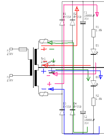

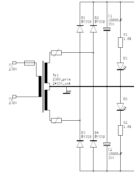

Hallo
ich will die Spannung eines Ringekerntrafos mit zwei Spulen (je
2,22A/15V) gleichrichten (siehe Schaltung).
Der Trafo hat zwei von einander getrennte Ausgänge (4 Kabel). Ein Kabel
von jedem Ausgang müssen ja kurzgeschlossen werden und bilden dann die
Masse. Ist es entscheidend welcher der beiden Kabel dies sind? Ich habe
nämlich nach kurzer Überlegung mir gedacht, dass wenn beide Spulen
Phasengleich schwingen "oben" ja immer eine pos. Halbwelle und danach
eine halbe Phase 0V entsteht. Entsprechend entstehen "unten" erst 0V und
dann eine negative Halbwelle.
Stimmt diese Überlegung und müssen die Spulen daher genau um 180 grad
verschoben schwingen? Wenn das so ist müsste die Polung der beiden
Spuelen zueinander ja entscheidend sein?
Danke, Felix
#1502267
erstmal, wie´so bist du mit dieser Frage hier gelandet? Ist vielleicht
ein bisschen das falsche Forum dafür. Naja, zu deiner Frage:
Es kommt drauf an wie dein Trafo gewickelt ist. Wenn er wie in deinem
Schaubild aufgebaut ist und die Spulen den selben Wickelsinn haben dann
erhällst du meiner Meinung nach zwei Spannungen die genau um 180°
verschoben sind. Aber wie gesagt. Es kommt auf den Aufbau des Trafos an.
Ist das einfach eine Spule mit nem Mittelabgriff oder zwei komplett
getrennte Wicklungen? Kann man so pauschal glaube ich keine Aussage zu
treffen.
Gast #1502299
Meiner Meinung nach sollte es egal sein welche beiden du zusammen
anschließt. Phasenverschiebung, falls vorhanden, ist doch eigentlich
egal, da die Potentiale bisher keinen Bezug zueinander haben.
Gast #1502328
Hallo
es ist nicht egal wie du die Wicklungen verbindest.
Nimm dir ein Multimeter und messe die AC-Spannung der Reihenschaltung.
Wenn die > 30VAC ist dann ist es richtig. Sonst eine Wicklung tauschen.
Gast #1502333
So ganz egal ist das nicht. Rechne  15+15=30 aber -15+15=0
Man sollte schon die richtigen Enden verbinden, auch wenn es
Wechselstrom ist. Wie sagte ein bekannter Politiker: entscheidend ist,
was hinten rauskommt!
UNbelastet: evtl. 18V *1,4 = 25,2V  an den Elkos

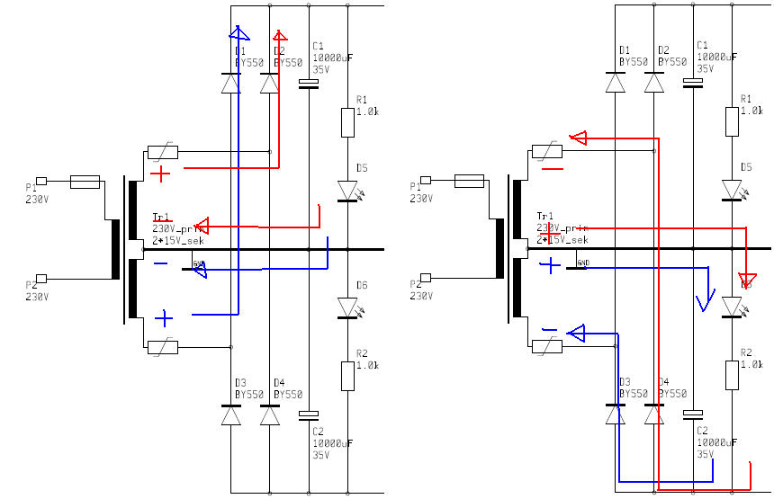

#1502367
Matthias Lipinsky schrieb:
> Bei dieser Schaltung (zwei unabhängige Wicklungen mit identischer
> Spannung) ist es völlig egal.
> Es braucht kein Wickelsinn beachtet werden.
Lustigerweise hast Du genau die beiden funktionierenden Kombinationen
betrachtet, bei denen sich die Polarität beim "Sternpunkt" jeweils
unterscheidet:
und
Betrachte doch mal:
bzw.
Dann wirst Du sehen, dass der Wickelsinn sehr wohl relevant ist.
Gruß,
Bernd
Gast #1502376
>unterscheidet:
Im Anhang.
Die Schaltung funktioniert. Die Wicklung mit der (leicht) größeren
Spannung "gewinnt".
Allerdings hast du dahingehend recht, dass diese die Wicklungen nicht
ideal auslastet.
So gesehen, sollten die Wicklungen in Reihe (im Sinne des Wickelsinns)
liegen.
#1502404
>>unterscheidet:
> Im Anhang.
> Spannung "gewinnt".
Für ideale Transformatoren mit gleichen Spannungen ist die
Ausgangsspannung exakt Null => die Schaltung funktioniert nicht.
> ideal auslastet.
Für reale Transformatoren hat Du zwar eine Spannung knapp über Null, die
bei geringer Belastung zusammenbricht. Wenn ich von einem Transformator
nur einen Bruchteil seiner Leistung rausholen kann, dann würde ich auch
hier ganz klar sagen: "Funktioniert nicht".
Schließlich reden wir hier nicht von 5-10% weniger Leistung durch
Falschpolung, sondern eher von 99% weniger Leistung.
> liegen.
So ist es.
Gruß,
Bernd
