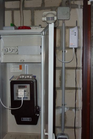

hab den Vorgänger von Conrad seit ca. 3/4 Jahr mit Ableser am
Stromzähler im Einsatz. Bisher keine Probleme, ausser das der Sensor ein
paar mal abgefallen ist, bis ich den richtigen Klebestreifen gefuenden
hatte.
Software ist so lala, tut was es soll, aber hat halt schon ein paar
Jahre auf dem Buckel.
Ich habe seit ca. einem Jahr von ELV das Vorgängermodell,
EM 1000-IR  Abtastung am Zähler
EM 1000-S   Funkmodul zum 1000-IR
EM 1000     Funk-Empfangsmodul mit kWh-Anzeige
Am Empfangsmodul kann ich jetzt die kumulierten kWh
des Zählers ablesen, funktioniert tadellos.
Und das Abtastmodul erkennt den roten Strich am Zähler
absolut zuverlässig, klebt gut und ist bisher nicht
von der Glasscheibe abgefallen.
Nur - das war es eigentlich nicht, was ich wissen wollte;
nämlich den momentanen Stromverbrauch über den Tag verteilt.
Dazu müsste ich am EM 1000-S den Zählimpuls als 5V Signal
abgreifen (Kinkenbuchse hierfür ist vorhanden) , per Leitung
meinem PC zuführen und ein Programm erstellen, welches mir
anhand der Zählerkonstante und der Zeit für 1 Umdrehung
den Momentanverbrauch errechnet und dann in einer Tabelle
darstellt.
Leider scheitert das an der Möglichkeit, eine Leitung
vom Zähler zum PC zu verlegen. Pech.

Das könnte auch einfacher zu lösen sein: z.B.
Reflexlichtschranke an Zähler ==>Funkklingel ==> RS232 auswerten
Haken ist, daß ein PC die ganze Zeit reichlich Strom braucht.
>D.h. ich benötige nur den Sensor am Zähler
Nicht ganz, weil der Sensor aus dem Funkmodul
versorgt wird und der Zählkontakt am Modul
zur Verfügung steht (rechts oben)

Also ich messe meinen Strom. Ich habe einen Reflexsensor ähnlich ELV an
die Scheibe meines Zählers geklebt und werte die rote Markierung des
Zählerrades aus. Ich zähle die Impulse und gebe sie an eine Atmega 32
weiter.
im Atmega habe ich ein DCT77-Modul und so die laufende aktuelle Zeit.
Alle 6 Min speichere ich die Zählimpulse ab. Nebenher auch
Temperatur,Feuchte, Luftdruck und weitere was aber hier uninteressant
ist.
Wenn ich dann Lust habe lese ich den AT32 über RS232 mit dem PC aus und
werte die Impulse in einem Tabellenkalkulationsprogramm aus.
Das Spiel mit dem Atmega mache ich damit ich nicht immer zu den PC
laufen lassen muss.
Aus den Impulsen und der Zählerkonstante kann man sich dann die
geleistete Arbeit und auch die anstehende Leistung (natürlich nur im 6
min. Mittel)im Tabellenkalkulationsprogramm ausrechnen lassen. In einem
Diagramm sieht man schön wenn die Frau spült oder den Staubsauger
betreibt. Aber das nur zum Spaß der das soll ja nicht der Sinn sein.
Aber die defekte Heizung an der Waschmaschine war auch gleich zu sehen.
