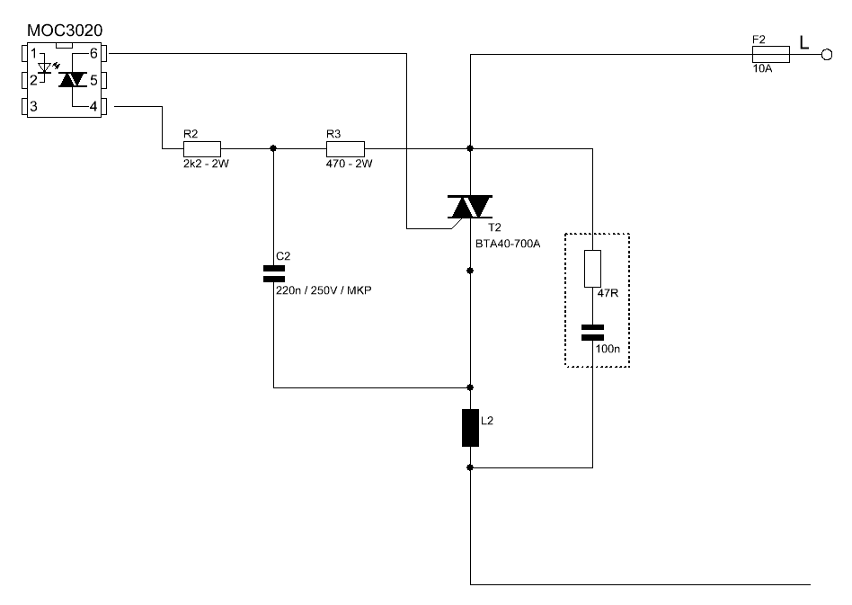

Guten Morgen zusammen,
habe bei der angehängten Schaltung eine kleine Denkblockade :-)
Zu Sehen ist ein Standard-Lastkreis eines 3,4kW Dimmers. R2 und R3
begrenzen den Zündstrom über den Optotriac zum Lasttriac. 100nF/47R ist
der Snubber.
Meine Frage wäre: Welche Aufgabe hat C2 (MKT Polyester 220nF 250V) und
welche
Gründe kann es geben, das C2 sicht aufbläht und R3 (470R) platzt.
Besten Dank vorab für Eure/Ihre HIlfe und zur Beseitigung meiner
Denkblockade!!!
Entstörung!
>und
> welche
Falsch dimensionierte Bauteile. Korrekt: 220nF 630V DC / 250V AC sowie
470R 1 W
Er soll Überspannung (Spikes) vom MOC abhalten, sonst könnte er
durchzünden.
Wenn ich richtig lese, steht im Plan MKP und nicht MKT.
MKP hat einen deutlich niedrigeren Verlustfaktor als MKT.
Außderdem ergibt sich durch das RC-Glied eine kleine Phasenverschiebung.
Wozu die gut ist?
>Was schreibt Andrew da für einen Quatsch!!
Wer hier Quatsch schreibt? Das ist die große Frage.
>Auch die Spannungsfestigkeit des Widerstandes beachten !
Vibra hat Recht: normale R haben nur ca. 100V.
Deswegen schrieb Andrew auch 1W, die halten mehr aus.

@TrippleX
schau mal was der 470R und der 220nF machen:
sie überbrücken den Triac und versorgen L2,
der andere Snubber ist gar keiner da er an der Netzspannung hängt.
#1509011
was ist denn das nun wieder für ein geistiger erguss?! C2 und R3 gehören
zur gatebeschaltung des leistungstriac und sind nicht dazu da um L2 zu
"versorgen".
der "andere snubber" ist schon einer, da er nicht "einfach an der
netzspannung herumbaumelt" sondern nur über dem dimmer ansich. du mußt
dir in einer der zuleitungen noch eine last (beispielsweise eine lampe
denken), die nicht im schaltplan eingezeichnet ist.
wie schon gesagt, ich denke daß C2 einfach mangelhaft bzw. billigware
war, die den anforderungen nicht gewachsen ist. ein hochwertiger
kondensator da rein und das ding wird zuverlässig funktionieren.

> C2 und R3 gehören zur gatebeschaltung des leistungstriac
   ... erstmal nicht, das kommt später.
 > und sind nicht dazu da um L2 zu "versorgen".
   (das habe ich auch nicht so geschrieben)
   ... sie tun es aber trotzdem, besonders wenn T2 sperrt.
(Reihenschwingkreis)

auaaa...! mach dich doch erstmal schlau wie dieser dimmer funktioniert
bevor du hier so einen geistigen d*nnsch*** ablässt. diese teile gehören
sehr wohl zur gatebeschaltung das triacs. wenn du die wegläßt geht da
gar nichts mehr. genauso wie ein 7805 zu einer µC-stromversorgung
gehören kann. der ist doch nicht da um etwas mehr strom nach GND fließen
zu lassen! und daß ein sehr geringer reststrom durch die teile
hindurchfließt ist normal - genau wie der strom durch z.b. einen
spannungsteiler. L gehört zu einem ganz anderen schaltungsteil, nämlich
zusammen mit dem snubber zur unterdrückung von störungen. deinen
reihenschwingkreis kannst du ja mal berechnen wo die resonanzfrequenz
liegt. die 50Hz gehen aber so gut wie ungebremst durch L hindurch, L
soll lediglich hochfrequente störungen blockieren wenn der triac zündet.
wirklich schwingen wird mit dieser spule (bei 50 Hz) also nichts.
