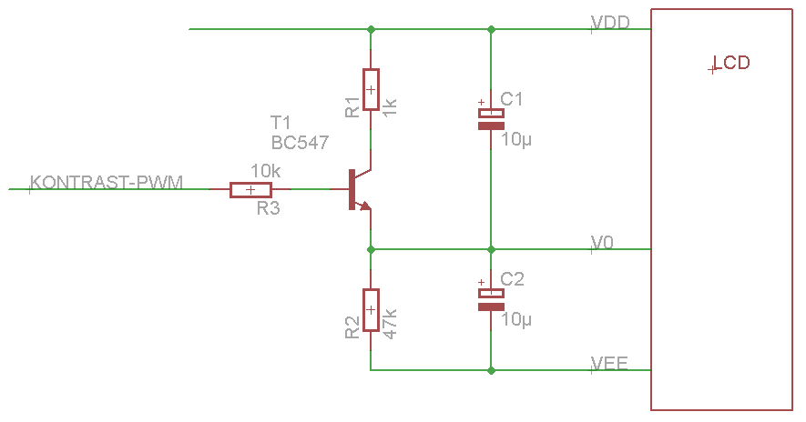

>ich würde gerne den Kontrast eines LCD per µC einstellen und habe mir
>folgende Schaltung überlegt. Könnte das so funktionieren oder sieht wer
>größere Probleme?
Die klassischen 44780 LCDs brauchen entgegen von vielen Darstellungen
nur einen veränderlichen Widerstand nach VEE. Das Vcc-Gerassel kann man
weglassen. Deine Schaltung ist so aber nicht brauchbar.
Schalte eine Widerstand von ca. 20kOhm zwischen V0 und VEE. Parallel
dazu einen BS170, ein kleiner MOSFET. Dort kannst du die PWM über einen
RC-Filter von sagen wir 100KOhm und 10uF direkt aufs Gate geben. Sollte
passen.

> Könnte das so funktionieren oder sieht wer größere Probleme?
Könnte schon, wird aber ziemlich nichtlinear sein...
Warum nimmst du nicht einfach einen Portpin, dahinter einen Widerstand
und einen Elko gegen GND. Das ist der "übliche" PWM-Tiefpass.
BTW: Was ist bei dir Vo und Vee?
Das sind allgemein beides Bezeichnungen für die Kontrastspannung:

Wenn es sich um ein 44780 Display handelt:
Das Problem bei dem RC Glied ist, dass es sehr niederohmig dimensioniert
werden muss, da der V0 Eingang im Display meist über 4-10k mit Vcc
verbunden ist. Da die meisten LCDs 4,5-4,8V benötigen, darf der
Widerstand nach GND nicht größer als etwa 200 Ohm sein. Das ist für ein
RC Glied schon sehr niederohmig.
Die Lösung von Falk mit dem Mosfet funktioniert da schon besser, auch
wenn diese sehr von den Mosfettoleranzen sowie der Temperatur abhängt.
Eine wirklich perfekte und einfache Lösung habe ich für dieses Problem
aber auch noch nie gesehen. Wenn man es ordentlich machen möchte, nimmt
man einen Rail2Rail OP der das hochohmige Signal vom RC Tiefpass
puffert.
Vee klingt aber mehr nach einer negativen Spannung bei einem
Grafikdisplay.
Dann funktioniert keine der oben genannten Lösungen.

Vielen Dank erstmal für eure Antworten.
Das hätte ich natürlich dazu sagen sollen: Es handelt sich um ein
Grafikdisplay (TG12864B von Pollin, 128x64 Pixel) mit KS0108.
An Vee liefert das Display -9,3Volt. Mit der herkömmlichen Beschaltung
mit einem Poti zwischen Vdd und Vee und dem Abgriff an Vo kommen bei gut
lesbarer Kontrasteinstellung -4,8V an Vo an.
#1503182
Die beste Lösung wäre in diesem Fall ein OP, der mit 5V und den Vee
versorgt wird.
Das PWM Signal durchläuft einen RC Filter und geht auf den invertierend
geschalteten OP. Mit einem zusätzlichen Widerstand kann man den Bereich
noch etwas verschieben, so dass am Ausgang dann -2 bis -7V rauskommen.
Für eine Quick & Dirty Lösung könnte mann Vo über einen Widerstand (etwa
1-2k) mit Vee verbinden und über eine 6V Z-Diode mit dem Ausgang der
über ein RC Glied gefilterten PWM verbinden. Die Z-Diode dient dabei als
Pegelwandler von 0-5V auf -6V bis -1V.

So, ich wollte nur mal eben Rückmeldung geben. Die Schaltung zur
Kontrasteinstellung am GLCD mit der Zenerdiode funktioniert schön.
Ich habe jetzt eine 4,7V Zenerdiode eingebaut. Bei einem Tastverhältnis
von 130/1000 bis 610/1000 kann ich Vo zwischen -5,6V und -3,9V
einstellen, was für diesen Displaytyp schon ausreicht.
Den Kondensator habe ich wie empfohlen zwischen Vdd und die Z-Diode
gehängt.
Vielen Dank nochmal für eure Hilfe, v.a. dir Benedikt.
