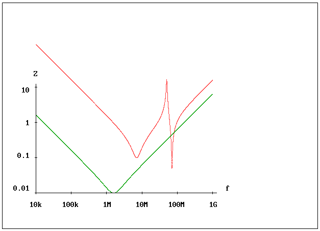

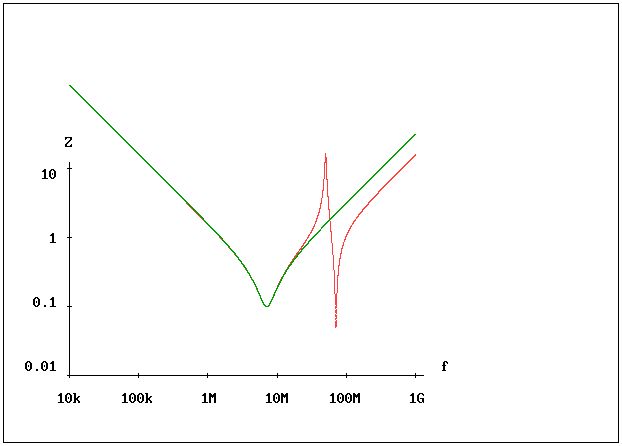

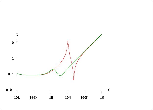

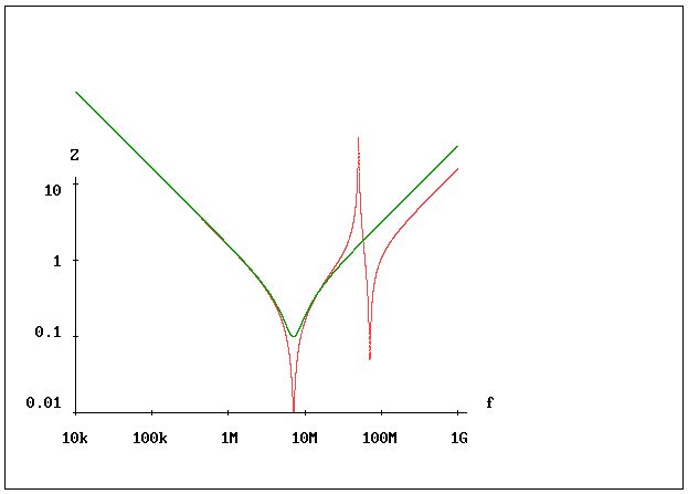

Gast #1514889
Hallo Falk,
>Unsinn. Einer der vielen Irrtümer. Nur weil der C die Resonanzfrequenz
>überschritten hat und phasenmässig jetzt eher wie eine Induktivität
>aussicht, hat er dennoch einen recht niedrigen GESAMTWIDERASTAND.
Vollkommen richtig! Das kleine L des Kondensators schließt des große L
der Leiterbahnführung kurz. Wenn 10cm Leiterbahnführung rund 100nH
besitzen und der Kondensator 1nH, dann verhilft der Kondensator immer
noch zu rund 40dB Dämpfung, und das für alle Frequenzen oberhalb der
Resonanzfrequenz des Kondensators!
Die eigentliche Kapazität des Kondensators ist dabei praktisch
unerheblich, will sagen, ein 47nF und ein 2,2µF Kondensator zeigen das
gleiche Verhalten, wenn sie in einem 0805 Gehäuse verbaut sind.
>In schnellen Designs findet man häufiger kleinere Kapazitätswerte
>(1n-10n) sowie auch 50pF - 220pF zu den "trägen" 100nF parallel
>geschaltet.
Eine Unart, von der man wieder mehr und mehr abgeht, weil das
Parallelschalten unterschiedlicher Kapazitäten ganz fiese Impedanzmaxima
zur Folge haben kann (siehe Anhang), was die Entkoppelwirkung für
bestimmte Frequenzbereiche vollkommen aushebelt. Ein HF-OPamp
beispielsweise wird dann gewöhnlich genau in diesem Frequenzbereich
schwingen.
Kai Klaas

#1516010
@Falk
>geschaltet.
Ich weiss das es Parallelresonanzen zwischen zwei Konsensatoren gibt.
Die Höhe der Resonanz hängt aber davon ab, wie ähnlich die
Kapazitätswerte zueinander sind.
TI z.B empfiehlt für ihren 2GHz Opamp THS3201 eine Parallelschaltung von
100p || 100n || 6,8uF.  Mit den obigen Resoanzschrieben sieht man
schnell, dass ein 100n alleine hier nicht ausreicht (bei 1GHz liegt die
Impedanz zwischen 10 und 100 Ohm).
Mit einer Induktivität zwichen den Cs könnte man die Resonanz
entschärfen (CLC-Filter). Allerdings ist das sehr teuer, wenn man viele
Bausteine entkoppeln möchte.

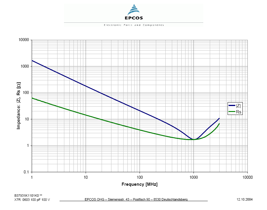

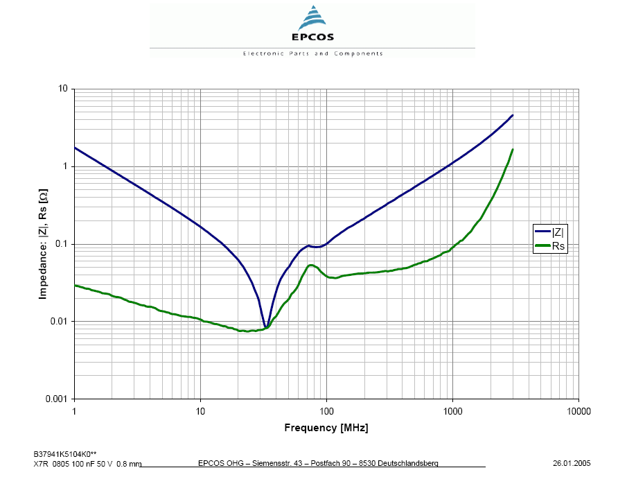

Ein 100nF/X7R/0805 Kondensator hat bei 1GHz eine Impedanz von rund 1
Ohm:
http://www.epcos.de/inf/mlcc/HF-Messkurven/X7R0805/PDF/X7R0805_100n_50V_0mm8.pdf
Ein 100p/X7R/0603 Kondensator dagegen hat eine Impedanz, die sogar bei
1GHz deutlich über der des 100nF Kondensators liegt:
http://www.epcos.de/inf/mlcc/HF-Messkurven/X7R0603/PDF/X7R0603_100p_100V.pdf
Das Verhalten des 100nF Kondensators im GHz-Bereich durch das
Parallelschalten eines 100p Kondensators verbessern zu wollen, ist also
vollkommen sinnlos.

Ich will deinen Ansatz garnicht in Frage stellen, dazu ist das ganze
Thema viel zu kompliziert. Was aber richtig nervt, ist, wenn von
Herstellern Dinge behauptet werden, die ganz offensichtlich falsch sind.
Oft wird angegeben, daß die Entkopplungskondensatoren im gesamten
Frequenzbereich des OPamp einen möglichst niedrigen
Scheinwiderstandsverlauf aufweisen sollen, deswegen die
Parallelschalterei. Erstens, wird aber dabei fast immer unterschlagen,
daß auf diese Weise Resonanzen mit Impedanzmaxima enstehen, die die
Entkopplung für bestimmte Frequenzbereiche vollkommen wirkungslos machen
und zweitens, wird einfach behauptet, daß ein 100nF Kondensator durch
Parallelschalten kleinerer Kapazitäten im HF-Bereich verbessert werden
könne. Das mag vielleicht für die alten bedrahteten Bauformen gelten,
aber nicht mehr für die heutigen SMD Caps.
Besonders kurios wird die Geschichte dann, wenn das Eval-Board des
Herstellers eine 3mm lange Leiterbahn zum 100p Kondensator zeigt.
Du hast Recht, verlustbehaftete Kondensatoren lassen sich besser
parallelschalten als andere, weil die Resonanzen besser bedämpft werden.
Ein Tantal ist von daher tatsächlich optimal. Allerdings kann man die
Resonanzen auch anders bekämpfen, indem man nur identische Kondensatoren
möglichst kleiner Bauform parallelschaltet.
Interessant ist auch der Fakt, daß 100nF im 0603 Gehäuse nicht unbedingt
geringere Impedanzen aufweisen, als solche im 0805 Gehäuse! Hier
empfehle ich ein genaues Datenblatt-Studium...
