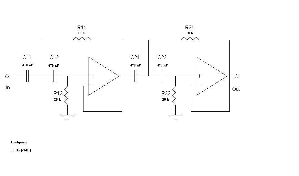

Hallo.

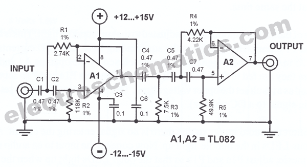

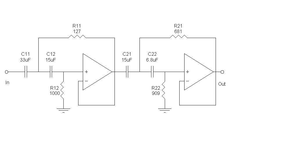

Hab vor kurzem dei anhängede Schaltung im Internet gefunden. Es ist ein
Subsonic-Filter (Hochpass). Er soll 5ter Ordung sein, ab 18 Hz Filter
und ein Dämpfung von 0,1 dB haben. Sind diese Angaben korrekt?
Ich müsse nur wissen welche Ein- bzw. Ausgangsimpedza die Schaltung hat.
Ich würde die Schaltung nach meinem Phono-Verstärker einsetzen um Rumpel
des Plattenspielers zu unterdrücken.
ist die Schaltung Hi-Fi tauglich? Laut angaben soll die bis 3 MHz
funktionieren.
Ist beim Aufbau etwas zu beachten?
Wäre es möglich ein ähnlich Schaltung jedoch als Rauschfilter (Tiefpass)
zu bauen? Dies müsse jedoch eine veränderbare Grenzferquenz haben.
Würde mich über Antworten sehr freun.
Ja. Bei 20 Hz sind in meiner Simulation 0.25dB Überhöhung da. Ab 300Hz
ist er eben (<10mdB).
Allerdings kannst du dir jetzt schon Gedanken machen, wo du die 470nF-Cs
mit 1% Toleranz beschaffst ... Aber auch mit 10%-Cs dürftest du noch bei
<1dB bleiben. Diese Abweichung ergeben sich nur in der Nähe der
Grenzfrequenz (ca. <100Hz).
Die Eingangsipmedanz ist frequenzabhängig und wird aber für die höheren
Frequenzen bei dem Wert von R2 liegen. Im Übergangsbereich sind es dann
vielleicht noch einige 10k.
Die Ausgangsimpedanz ist nahe Null, zumindest im Audiobereich. Näheres
sollte das Datenblatt des TL082 liefern.
>funktionieren.
High-End-Fanatiker würden ev. einen anderen OPA wählen, aber ich würde
sagen: ja! 3MHz braucht eh niemand im Audiobereich.
Ja natürlich gibt es auch Tiefpässe mit OPAs.
Wie willst du die Grenzfrequenz verändern? Manuell mit Potis,
automatisch in Abhängigkeit des Pegels?
In beiden Fällen wird es dann schon aufwändig. Solche Schaltungsteile
sind oder waren meines Wissens in z.B. Dolby-Decodern drin.

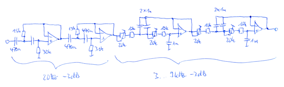

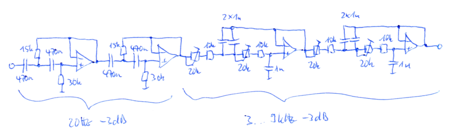

Gast #1506717
So, jetzt. Probier das doch mal so wie im Anhang.
Die Filter sind vom Typ her Linkwitz-Riley-Filter 4. Ordnung, also zwei
kaskadierte Butterworth-Filter 2.Ordnung. Die klingen unaufdringlich und
haben dennoch genügend Steilheit.
Wenn du die 20k Cermet-Trimmer in einer Reihe hintereinander anordnest,
kannst du durch alle 8 (4 für links und 4 für rechts) eine gemeinsame
Achse schieben und alle auf einmal durchstimmen. Das habe ich mal bei
"Klein Audio Systems" gesehen.
Die 20k-Trimmer könntest du eventuell, wenn du das kannst, auf gleiche
Werte und vielleicht auf gleichen Gleichlauf (gleiche Werte bei
verschiedenen Drehwinkeln) selektieren. Das erhöht den Gleichlauf
zwischen den beiden Stereokanälen ganz enorm.
Kai Klaas

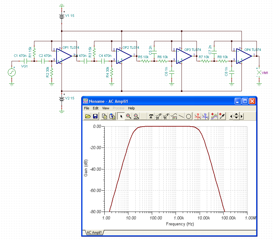

Gast #1508551
Hallo Mathhias,
>Welcher ICs muss ich denn da nehmen?
TL072, TL074 zum Beispiel.
>Dei den Potis muss ich nochmal suchen welche ich da nehmen kann.
Ich habe diese hier gemeint:
http://www.piher-nacesa.com/pdf/15-PTC15v03.pdf
>Wie kann ich denn die einzelnen Filter abschaltbar machen?
In dem du sie mit einem Schalter überbrückst. Mit dem Schalter wählst du
entweder das gefilterte oder ungefilterte Signal aus.
>Wie hoch ist die Dämfung? Und wie sieht es mit der Eingansimpedanz aus?
Ich schrieb bereits, daß es sich bei den Filtern um den Typ
Linkwitz-Riley 4.Ordnung handelt. Diese bestehen jeweils aus zwei
kaskadierten Butterworth-Filtern 2. Ordnung. Diese Filter habe ich
gewählt, weil sie durch den weichen anfänglichen Abfall unaufdringlich
klingen, gleichzeitig aber genügend Steilheit haben und vor allem mit
Bauteiletoleranzen besser fertig werden als ein Tschebyscheff-Filter 5.
Ordnung.
Simulier das doch selbst mal mit TINA von Texas Instruments. Ist
kostenlos.
Kai Klaas

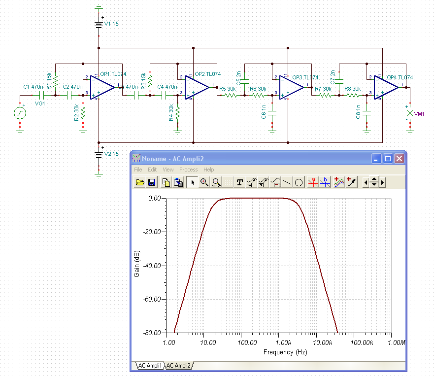

Gast #1509517
Hallo Matthias,
Die Dämpfung siehst du im Anhang. Die Eingangsimpedanz ist
frequenzabhängig, aber immer größer als 20kOhm.
>Habmal mit dem Programm Filter-Lab einen ähnlichen Hochpass berechnet.
Die Widerstände sind viel zu klein, die Kondensatoren viel zu groß.
>Ich wollte in der Schaltung Bipolare Kondensatoren verwenden. Die haben
>ein Tol. von 10%. Hat das große Auswirkungen?
Ja, erhebliche!
Kai Klaas

Gast #1513755
>Mit welcher Programm berechnest du dnen dein Filter?
Mit TINA von Texas Instruments, wie ich schon geschrieben habe.
>Brauche ja noch vier Hochpässe (Linkwitz-Riley-Filter) mit den
>Grenzfrequenzen 30, 20, 18 und 10 Hz.
Um die Grenzfrequenz von 20Hz auf 30Hz zu erhöhen, mußt du alle
Widerstände um den Faktor 30/20 = 1,5 verkleinern.
Kai Klaas

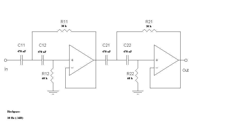

Gast #1514945
Hallo.
Leider funktionert das Programm TINA nicht auf meinem PC.
Die Filterschaltung oben (Beitrag vom 6.12) habe ich mal berechet. Die
ist aber schlecht, wegen den falsch bemessenen Wideständen und
Kondensatoren. Wie müsste ich denn die Kondenstator- bzw.
Widerstandswerte änder um die Grenzfrequnezen 30, 20, 18 und 10 Hz zu
erreichen?
Gruß Matthias

Ich möchte gern mehrer Grenzfreunezen haben. Es wird dan nur die
jeweilige Schaltung aktiv mit der gewünschten Grenzfrequenz.
Matthias B.

>Ja ich brauche 4 einzelne Hochpassfilter nach deinem System.
Dann bau doch die Schaltung von Kai 4 mal auf.
Willst du die Grenzfrequenz erhoehen must du die Kondensatoren im
gleichen Verhaeltnis wie die Frequenz kleiner machen. Du kannst aber
auch die Widerstaende kleiner machen.
>Hat ein Linkwitz-Riley-Filte eingentlich überhaupt eine Dämpfung?
Jedes Tief,Hochpass, Bandpass Filter hat eine Daempfung sonst wuerde es
nicht funktionieren.
Gast #1519560
Hallo.
Also d.h. die würde funktionieren. Die Eingangsimpedanz ist aber bei
jeder Schaltung anders oder? Wie groß wäre denn die kleinste zu
erwartende Eingangsimpedanz?
Als ICs müsste ich dann den TL072 oder TL074 verwenden? Wie muss da die
Spannungsversorgung aussehen? Muss diese mit dem Audio verbunden sein?
Matthias B.
#1519619
Eher must du fragen welche Impedanz braucht der treibende Ausgang ?
Damit diese Filter funktionieren muss der treibende Ausgang möglichst
niederohmig sein sonst stimmt der Frequenzgang nicht mit dem errechneten
überein. Also sollte die Schaltung schon von einem Buffer OP getrieben
werden.
Für diese Schaltungen brauchst du eine +- Versorgung. Gnd von deiner
Audioschaltung muss mit Gnd vom Filter verbunden werden.
Gast #1519630
Ja.
>Die Eingangsimpedanz ist aber bei jeder Schaltung anders oder?
Ja.
>Wie groß wäre denn die kleinste zu erwartende Eingangsimpedanz?
15,7kOhm.
Wenn du willst.
>Wie muss da die Spannungsversorgung aussehen?
Irgend etwas im Bereich +/-5V ... +/-15V ist sinnvoll.
Was meinst du mit "Audio"?
Kai Klaas

Hallo.
Ich mein muss die Stomversorgung mit dem Audiokreis verbudnen werden?
Masse zum Beispiel?
In der Schaltung aus dem ganz ersten Beitrag sind z.B. beide Pole mit
der Signalmasse verbunden. Soll ich das so auch machen?
Gibt es noch andere bessere ICs? Die ein besseren Klang haben?
Grußß
matthias B.
Gast #1520652
Hallo Matthias,
Du meinst wahrscheinlich, ob die Masse der +15V-Versorgung und die Masse
der -15V-Versorgung mit der Signalmasse verbunden werden müssen? Ja!
Es gibt immer etwas Besseres. Ich denke aber, daß du den Unterschied
nicht wirklich hören wirst, schon garnicht bei deinen alten
Schellack-Platten. Der TL072/74 dürfte hier völlig ausreichend sein.
Kai Klaas

Hallo.
In der aller ersten Schaltung wird +15V und -15V über einen 100n
Kondesnator mit der Siganlmasse verbudne. Soll ich dass bei den neuen
Schaltung auch so machen?
Nund ja ich höre nicht nur Schellackplatten über die Filter sonder auch
alle anderen LPs. Die Hochpassfilter werden auf jeden Fall auch bei LPs
mitlaufen. eventuel auch dei Tiefpässe. Ich möchte gern möglicht
hochwertige ICs verwenden. Also den bestmöglichen Klang.
Matthias B.
#1521842
Ja damit das alles HF-maessig das selbe ist und am besten noch einen
Elko fuer die NF dazu parallel (10..100uF)
