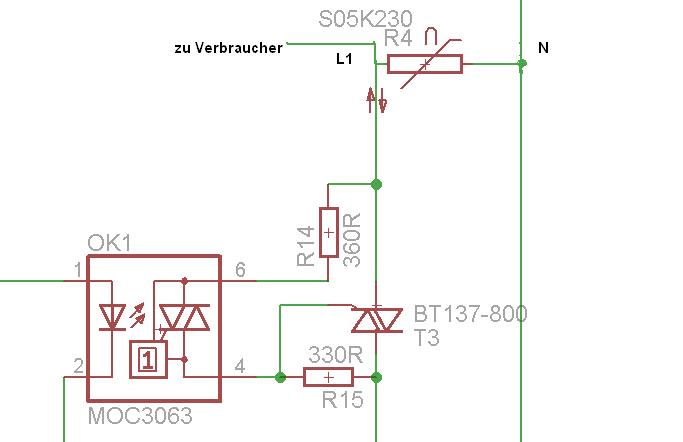

triac verriegelung mit varistor
Gast #1503867
Ich weiß das Thema ist schon ein paar mal angesprochen worden, ich hätte
dennoch ein paar Fragen dazu, denn ich habe eine Spezielle Anwendung wo
es sich leider nicht vermeiden lässt Elektronik zu verwenden anstelle
von Relais.
Und zwar geht es um einen Kondensatormotor, den ich gerne über eine
Triacsteuerung ansteuern würde. Es sind 2 Triacs, für jede Drehrichtung
einen welche gegeneinander verriegelt sind. In der Schaltung befinden
sich noch weitere Komponenten, da die Schaltung noch ein wenig mehr kann
als nur den Motor ansteuern. Nun möchte ich meine Schaltung, Inklusive
des Lastteils mit den Triacs gegen die Überkopfspannung schützen, welche
vom Kondensatormotor ausgeht.  Hierzu habe ich mir überlegt, einen
Varistor nach dem Lastteil zwischen L und N zu schalten, Jeweils für
beide Drehrichtunge. Jetzt meine Frage ist das generell möglich, was
gilt es zu beachten, wie muss ich ihn dimensionieren bzw. benötige ich
noch weitere Bauteile bezüglich des Stromflusses? oder gibt es gar noch
eine bessere Möglichkeit. Die Schaltung ist für 230V nennspannung
ausgelegt, ich würde gerne alles was weitestgehend über 230V hinausgeht
über den Varistor ableiten, denn ich bin mir nicht sicher wie hoch die
Spannung im Schwinngungsteil des LC- gliedes des Motors wird und der
varistor soll ja schließlich im Einschalt bzw. Umschaltmoment die
Spannung ableiten, wenn sie für meine Elektronik gefährlich wird.
Ich hoffe Ihr könnt mir weiterhelfen.
Anbei noch einen Ausschnitt meiner Schaltung
MfG demmy
