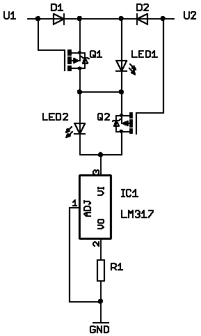

Hallo Zusammen,
gibt es eine Möglichkeit mit wenig Bauteilaufwand (ohne uC) 2 LEDs mit
"einer Konstantstromquelle" zu schalten. Es gibt 2 Eingangsspannungen U1
und U2. Wenn U1 = 12V soll LED1 leuchten, wenn U2 = 12V soll LED2
leuchten und wenn beide 12 V haben sollen beide leuchten. Wie gesagt,
das soll dann nur mit einer Konstantstromquelle laufen (LM317 mit R
zwischen Vout und ADJ).
Geht das überhaupt?
Schönen Gruß
Ernie

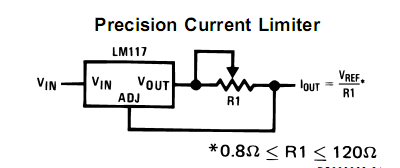

von Master S. (snowman)
sieh mal das datenblatt des LM317 an, dort drin hat es ein beispiel,
diesen als variablen widerstand zu gebrauchen, so dass der LM317 einen
konstanten ausgangsstrom liefert (bauteilaufwand = 1 widerstand + 1
LM317). alternativ kannst du mit einem OP eine konstanststromquelle
realisieren (bauteilaufwand = 1 OP + 3 widerstände)
edit: beim LM317 kann die eingangsspannung bis 35V schankend sein und
der ausgangsstrom bei entsprechender kühlung bis 1.5A. der LM317 kostet
wenig ;-)
von Ernie (Gast)
@Snowman:
Genau die Schaltung hab ich ja zweimal als Konsantstromquelle aufgebaut.
Pro Eingangsspannung eine. Funktioniert auch wunderbar.
Ich habe eben nur Überlegungen angestellt ob man diese Verknüpfung U1
=LED1 U2=LED2 auch mit nur einer Quelle (LM317) hinbekommt, also mit ein
paar Widerständen und evtl. 1-2 Transistoren.
Ernie

von yalu (Gast)
Wenn kein Denkfehler drin ist, geht es mit der Schaltung im Anhang.
Voraussetzung: Sind beide Eingänge high, dürfen sie maximal um Uth+Uf
voneinander abweichen, wobei Uth die Threshold-Spannung der Mosfets und
Uf die Flussspannung der LEDs ist. Bei einem Spannungsbereich von 7V bis
12V sollte dies aber mit den richtigen Bauteilen kein Problem sein.
Wenn du noch eine zusätzliche Versorgungsspannung von 12V hast, kannst
du auf die beiden Dioden verzichten.
