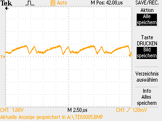

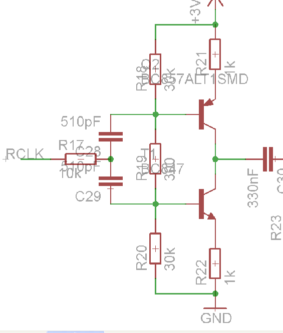

habe ein Problem beim erzeugen einer Wechselspannung, die zum Messen
einer unbekannten Impedanz gedacht ist. Eingang des Taktsignals ist im
Schaltbild RCLK, am 10k Widerstand und Ausgang am 330nF.

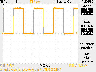

Erzeugt wird ein 150kHz Takt mit dem µC am Pin OCR2A über den Compare
Output Mode mit Timer2, siehe Bild-Tek0001.png . Angelegt wird dieser
Takt an den RCLK Eingang im Schaltbild.
Bei unbelastetem Ausgang, also ohne die unbekannte Impedanz, sieht das
Signal noch hervorragend aus, siehe Bild-Tek0009.png.
Mit belastetem Ausgang, treten Spitzen im eigentlichen Low-Teil des
Signals auf.
Hat Jemand von euch eine Erklärung oder noch besser eine Lösung dazu ?

Gast #1505261
Nabend gerade zurück von der Arbeit.
Nein das Problem lag natürlich nicht im erst identifizierten Teil der
Schaltung.
Sondern an einem OpAmp, der der einem DAC als Impedanzwandler dient. Das
scheiss Ding hat wohl geschwungen ;-)
Dessen Spannung wird zum Wechselanteil mittels einem Demultiplexers
gemischt und diese dann am ADC gemessen.
Jaja mal wieder 2Std an der falschen Stelle gesucht.

Habe bisher erstmal den Opamp überbrückt und es geht auch so.
Wird aber nit die endgültige Lösung werden, da das den DAC doch stark
belastet, da er zuviel Strom liefern muß.
