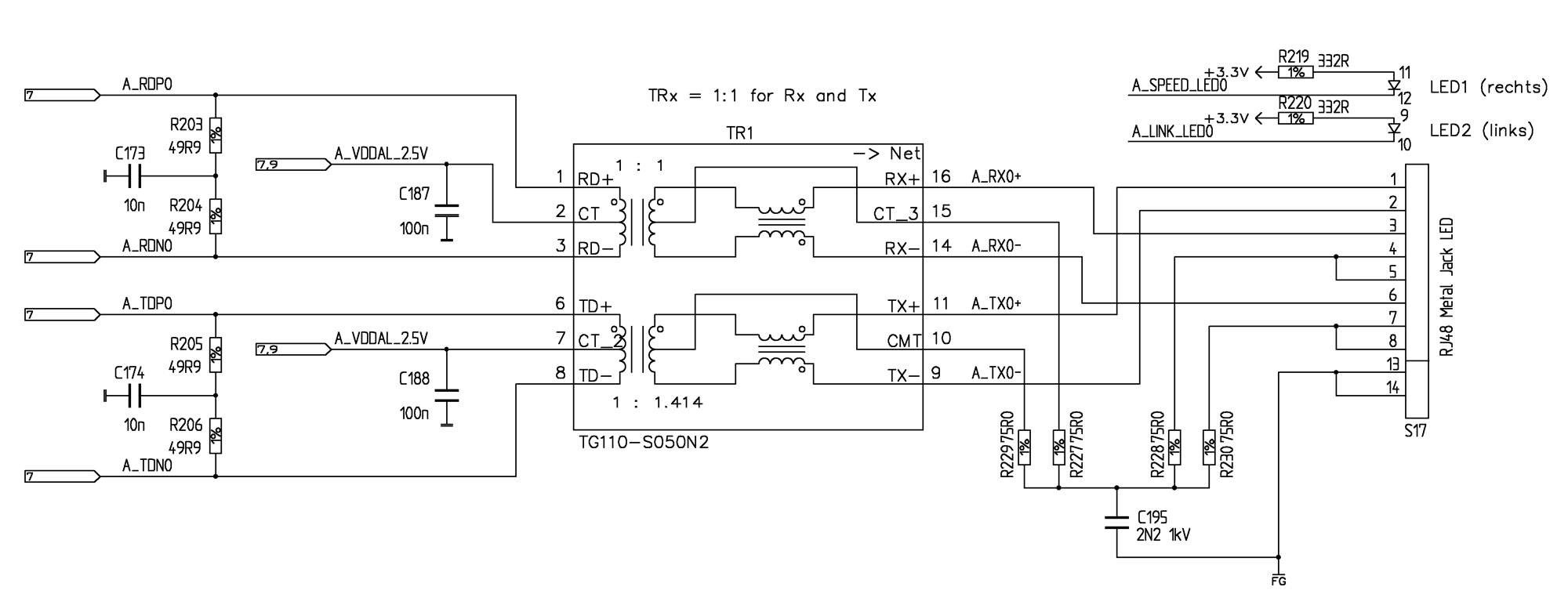

Hallo, kann mir einer Helfen wie ich mir einen 3 Port 10/100 Mbit/s Switch bauen kann.

Kauf dir für 10,- € einen 5-Port-Switch und werf das Gehäuse weg.
#1504127
geht leider nicht ich muß das noch auf meine Leiterplatte bekommen.

Eventuell Google? Mal nach "ethernet switch ic" oder "ethernet switch
chip" gesucht?
Nimm einen beliebigen Switch/Hub und sieh nach, von welchen Herstellern die darin befindliche Elektronik ist.

Robert L. hat mit Micrel schon eine gute Adresse genannt. Was gefällt daran nicht? Ääh, ja, berechtigter Einwand. Also nehme ich alles zurück und behaupte das Gegenteil: Der 88E6060 von Marvell ist aber jetzt wirklich ein 5+1 Ethernet-Switch und kostet so um die 5,- EUR. Gruß, Peter

Hat einer von euch schonmal mit den 88E6060 gearbeitet? Ja, ich.
#1504410
Peter Bünger schrieb:
> Ja, ich.
Kannst du mir bei der Beschaltung helfen?
Ja, kann ich.
#1504566
Könntest du mir einen Schaltplan geben wo 3RJ45 Buchsen angeschlossen sind. Also 3Port Switch Minimalbeschaltung. mfg Mario

Christian H. schrieb: > Mario Knebel schrieb: >> Ich komme mit den RJ45 Belegung nicht ganz klar. Da bräuchte ich Hilfe > > Ich mache das immer so, dass ich Datenblätter lese. Da bekomme ich meist > die beste Hilfe. Das war jetzt ne Antwort bitte weiter so Hier mal ein Beispiel für einen Port. Gruß, Peter Die Alternative zu solchen Antworten ist gidf.de. Wer die Belegung einer RJ45-Ethernet-Dose nicht selber rauskriegt ... Und wenn du aus den eigenen Recherchen irgendwelche konkreten Fragen hast, dann frag konkret. Aber solange man den Eindruck kriegt, da ist einer zu faul selber auch nur einen Finger zu rühren, sind die Antworten entsprechend.

A. K. schrieb: > Die Alternative zu solchen Antworten ist gidf.de. Wer die Belegung einer > RJ45-Ethernet-Dose nicht selber rauskriegt ... Und wenn du aus den > eigenen Recherchen irgendwelche konkreten Fragen hast, dann frag > konkret. Aber solange man den Eindruck kriegt, da ist einer zu faul > selber auch nur einen Finger zu rühren, sind die Antworten entsprechend. Da hab ich mich falsch ausgedrückt. Eine Belgung weiß ich auch mit den Anschluß einer RJ45 an den IC hatte ich bedenken. Aber danke für den Hinweiß Mister RJ45-Ethernet-Dose nicht selber rauskriegt

http://28398.org/wp-content/uploads/CIMG41941.JPG Mit 'nem guten Bildbearbeitungsprog (oder Browser) kannst du die Schrift auf'm IC lesen.
#1505443
Hab jetzt keine Lust das nochmal neu hochzuladen
#1505446
http://28398.org/wp-content/uploads/CIMG4201.JPG bittesehr In FullHD Das ist der Marvell 88E6060, den Peter um 11:34 schon erwähnt hat.
