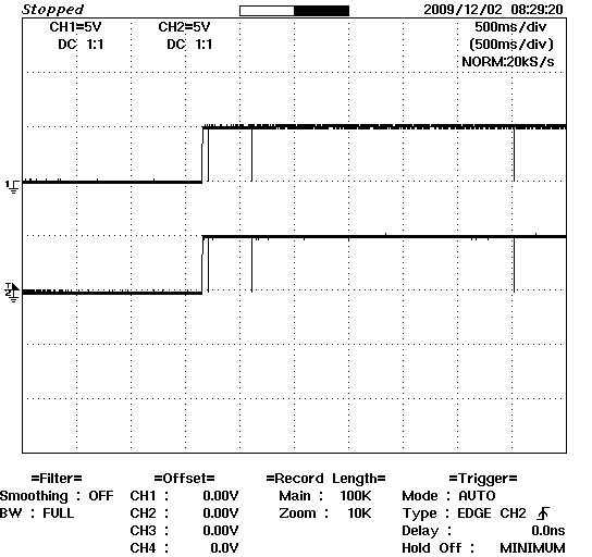

folgende Fakten:
- I2C / TWI mit ATmega8 als Master
- Temperatursensor DS1621 als Slave
- Temperaturwerte sollen ausgelesen werden (ach!)
- der Sensor ist nach den Angaben aus seinem Datenblatt angeschlossen
- DS1621 Adresse 0x07 (wie bei Fleury)
- Pullup-Widerstände: 4k7
- Software (also main und includes) von Fleury (inklusive UART, aber die
ignorieren wir hier), befindet sich im Anhang
Das Ganze wirft am Oszilloskop das angehängte Bild aus.
Also so viel wissen wir: eine I2C-Kommunikation ist das nicht!
Was machen wir falsch?

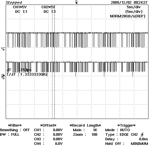

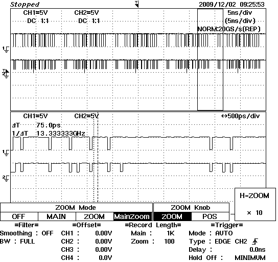

Gast #1504139
Hallo ich habe das Oszi Bild nochmal während des "Ausschlages"
angehalten und die Zeitachse auf 5ns/div Eingestellt. Desweiteren habe
ich dieses Bild nochmal herangezoomt. Soweit ich das verstehe ist das
aber nicht mal annährend ein I2C-Signal.
Die beiden Bilder dazu habe ich angehängt.
#1504149
das kann ja gar kein I2C-Signal sein, wenn die "Pulse" im GHz-Bereich
sind...ein Schaltplan wär mal nicht schlecht...

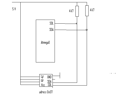

Gast #1504272
Oh Sorry, hab mich beim Zeichnen vermalt:-).
Ist natürlich SCL und SDA. Unsere Schaltung haben wir mehrmals überprüft
und neu aufgebaut um diesen Fehler auszuschließen. Wir hatten auch schon
mit einem Selbstgeschriebenen Programm ein Signal auf den i2c Bus
bekommen. d.h. der µC ist nicht kaputt. Wir hatten nur das Problem das
mit unserem Programm der DS1621 uns keine Daten geschickt hat, darum
haben wir jetzt vor das "Fleury" Programm zu benutzen. Den DS1621 haben
wir auch schon gewechselt gehabt und das hat nichts geändert.
Wir wissen echt nicht mehr weiter....
Gast #1504369
Hallo TS-Truppe,
ich lese in deinen Texten immer etwas von Adresse 0x07. Das kann nicht
sein. Im Datenblatt ist folgendes zu lesen:
SLAVE ADDRESS
A control byte is the first byte received following the START condition from the master device. The
control byte consists of a 4-bit control code; for the DS1621, this is set as 1001 binary for read and write
operations. The next 3 bits of the control byte are the device select bits (A2, A1, A0). They are used by
the master device to select which of eight devices are to be accessed. These bits are in effect the 3 least
significant bits of the slave address. The last bit of the control byte (R/W ) defines the operation to be
performed. When set to a “1” a read operation is selected, when set to a “0” a write operation is selected.
Following the START condition the DS1621 monitors the SDA bus checking the device type identifier
being transmitted. Upon receiving the 1001 code and appropriate device select bits, the slave device
outputs an acknowledge signal on the SDA line.
Somit ergeben sich bei deiner Schaltung folgende Adressen:
Read: 0x9F
Write: 0x9E
Guido

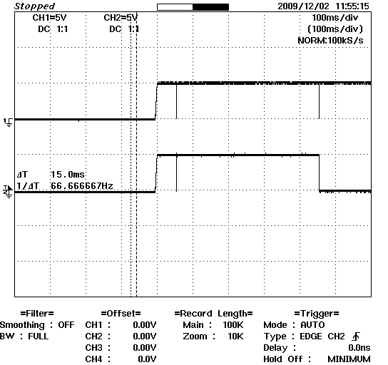

Gast #1504578
Hab den "Fehler" mitlerweile gefunden:-)
Habe als erstes wieder das SENDEN über den USART einprogrammiert und die
DATEN dann auf dem PC emfangen. Danach den DS1621 mit Kältespray bespüht
und die Daten haben sich geändert:-). Habe aber immer noch das selbe
Signal wie vorher auf dem Oszi gehabt. Musste also was mit meinem Oszi
Einstellungen nicht stimmen.
Ich habe dann bei der main.c von Fleury die warteschleifen (warte())
herauskommentiert. Siehe da, auf dem Oszi gibt es jetzt vernüftiege
Werte. Ich denke das Problem lag daran, dass das Signal für eine längere
Zeit auf High steht als das eigentliche Signal. Dies bedeutet das die
"Ausschläge" unser Eigentliches Signal war:-).
Vielen vielen dank nochmal für eure Lösungsvorschläge...........
