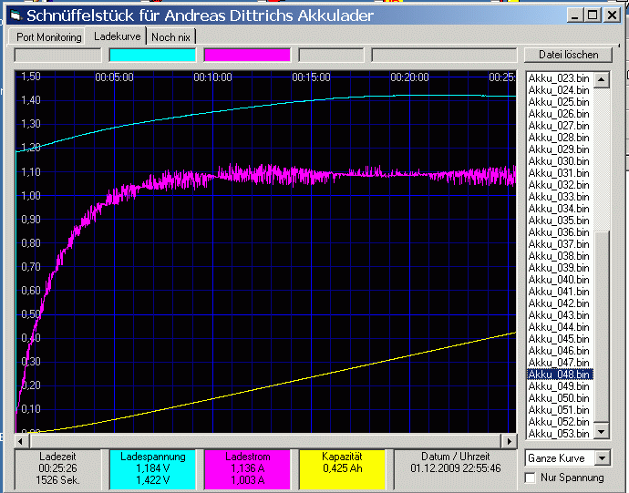

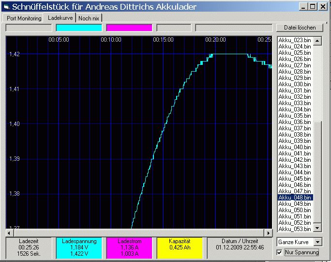

Dirk K. schrieb:
> @ Hannes Lux: Wie viele mV beträgt bei deinem Lader der -deltaU, wenn du
> sagst das eine Auflösung von 2,5mV ausreicht?
Das müsstest Du am rechten Bild sehen können, die Skalen sind
beschriftet. Im Tiny26 des Laders wird direkt mit der 15-Bit-Zahl (32
Messungen a 10 Bit) gerechnet. Das sind 12800 Einheiten pro Volt, bzw.
78 µV pro Einheit. Da die Werte für den Grafen bereits skaliert sind,
hat der Graf eine bedeutend grobere Auflösung von 1 mV.
> Ich bin gerade an der Programmierung des -DeltaU abschaltvorgangs.
> Hab auch schon was lauffähiges hinbekommen, aber könntest du mir evtl
> mal dein Quellcode hierfür zukommen lassen?
Meinen Quellcode? Der wird Dir nix nützen, von mir ist erstmal nur das
in VB6 geschriebene PC-Programm. Der Akkulader ist von Andreas Dittrich,
das Projekt ist im Netz zu finden:
http://www.student.uni-kl.de/~dittrich/trxcharger/index.html
Ich habe lediglich ein paar kleine Änderungen betreffs Datenübertragung
vorgenommen, um Strom und Spannung auswerten zu können, bin aber noch
nicht ganz fertig damit.
