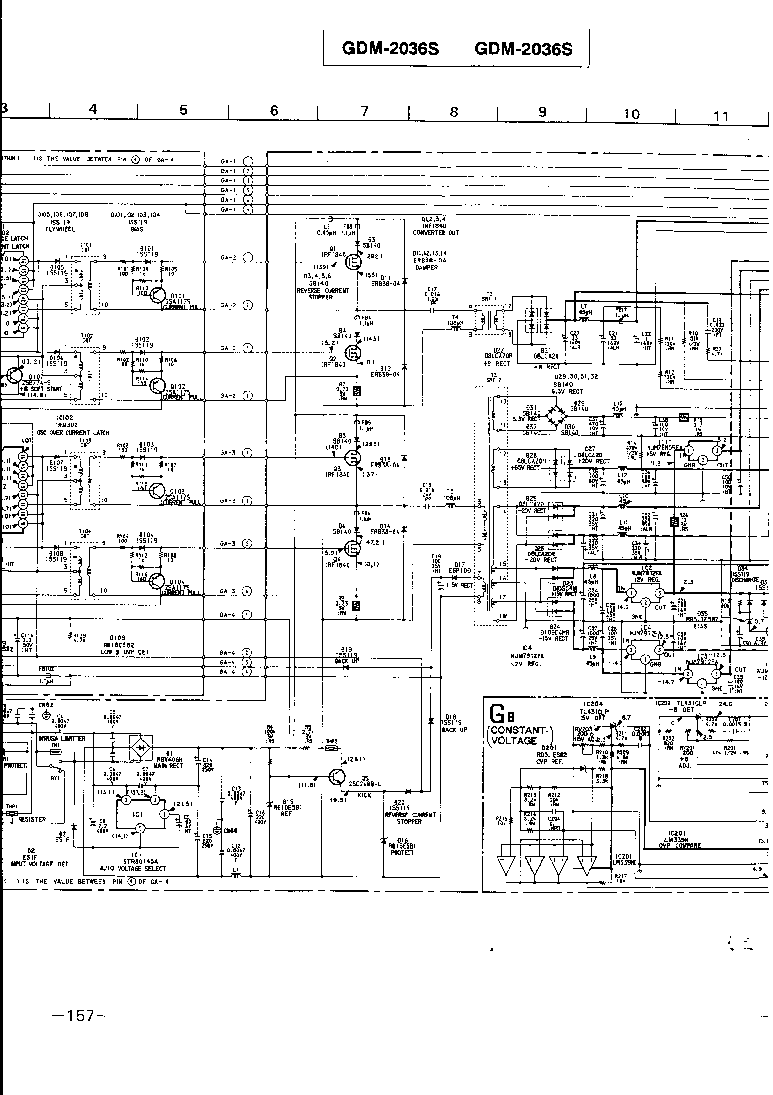

in meinem Monotor sind 2 MOSFETs kaputt gegangen. Es sind IRF840
FI(auch als IRFI 840 genannt). Jetzt habe ich die IRF840 bei reichelt
gefunden. Ich habe mir den Datenblatt geholt(im Anhang). Jetzt ist die
Frage natürlich, ob ich die IRF840 anstaat von IRF840FI einlöten kann.
Ich habe selbst nur 2 Unterschiede zw. diesen 2 Mosfets rausgefunden:
1. Bei den "FI" Typen ist das Gehäuse isoliert bei den anderen
nicht.
2. Die "FI" Typen können nur fast die Hälfte von dem schlaten(Drain
current), was die irf840's können.
Sind das alle Unterschiede? Kann ich die IRF840's einsetzen?(Natürlich
von Kühlkörper mit einer Gummimatte isoliert). Leider kenn ich mich
nicht so in analogen Sachen aus.
Gibt es vielleicht andere Typen die ich nehmen kann?
Danke im Voraus.

Steht doch schon oben im Datenblatt
Die FI geht nur bis 4.5A statt 8A
Auf Deutsch die FI vertragen weniger Leistung abert ansonsten sind die
anderen Merkmale die gleichen.

also, das ist eine Netzteil-Platine vom Monitor. In dem T3 Trafo rechts
von irf's, werden halt die spannungen für elektronik erzeugt werden.
das sind +5V, +12V, -12V und +65 Volt. Was ein Zeilentrafo macht, weiß
ich nicht genau, ich nehme an, da werden die Hochspannungen erzeugt.
Wenn ja, dann ist das hier nicht. Wie gesagt aus diesem Board kommen
höchstenz +65 volt. dieser Monitor (von Sony 21 Zoll)ist sehr modular
aufgebaut, was natürlich die Reparatur erhäblich erleichtert.
