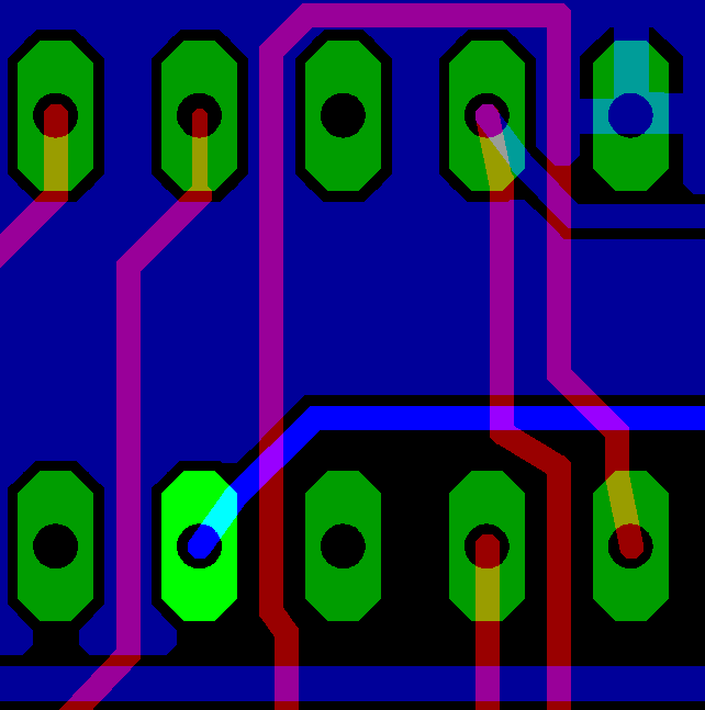

hab mir gerade für eine Platine ein Angebot machen lassen und würde dies
auch gerne annehmen. Jedoch schreibt die Firma:
"Allerdings gibt es ein Problem mit Ihrer Massefläche. Es kommt bei uns
immer
eine Fehlermeldung. Dies müßten Sie bitte vorab prüfen und uns nochmal
eine
neue Datei zusenden"
Könntet ihr das bitte mal verifizieren? Gibts da tatsächlich ein
Problem?
Danke für Eure Mühe
Andy

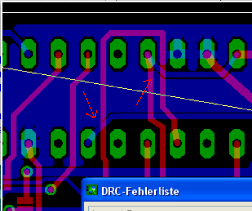

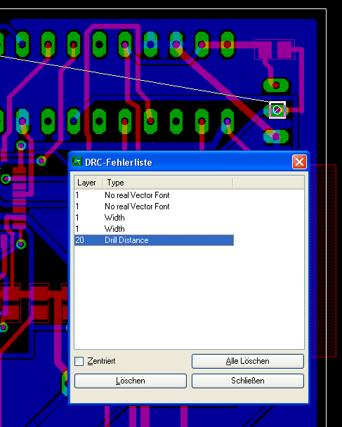

Hallo Andy,
sieht eigentlich gut aus. Ich habe es mal mit den Design - Rules vom
PCB-Pool gecheckt. Und da sind nur Kleinigkeiten bemängelt worden:
- Den Font von der Beschriftung solltest Du noch auf Vector umstellen
- und die Meldung mit Drill-Distance solltest Du dir mal genauer
ansehen.
  Da sitzt nämlich noch ein Durchkontaktierung im Pin drin.
der Rest ist in Ordnung und sollte eigentlich kein Problem für den
Hersteller sein.
Ach ja, Du hast nicht immer 45° Winkel :-)
Lass Dir doch eine genaue Fehlerbeschreiubng schicken.
Bye
Andreas

....hmmm, das ist jetzt aber seltsam, bei mir werden diese Knuppel nicht
angezeigt, und somit vom DRC auch nicht bemängelt.
Hmmm, ich sehe gerade, dass war ja mein Screenshot :-)
Scheint wohl bloss ein Darstellungsfehler zu sein.
Bye Andreas
(V4.16R2)

Also mit Eagle 4.16 alles OK. Ausser die nicht Vektor-Fonts und ein
illegales Via in einem Pad. Aber 8mil Minimalabstand sind für die
Platine unsinnig. Adas Massepolygon sollte man wenigstens 20 mil vom
Rest enfernen. Übrige Abstände kann man locker auf 10..12 mil bringen.

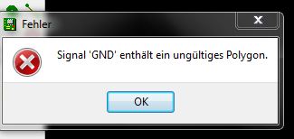

In der linken oberen Ecke hast Du einen "Knick" im Polygon. Du hast beim
Definieren des Polygons offenbar die Ecke nicht richtig getroffen. Nimm
den Befehl "move" und schieb den Eckpunkt ein wenig nach unten; dann
müßte es gehen. (Sonderbar ist, daß das Problem bei anderen offenbar
nicht auftaucht.)
Mit dem Befehl "rats" kannst Du überprüfen, ob das Polygon in Ordnung
ist. Wenn eine Fläche erscheint, ist alles ok. Wenn Eagle meckert,
solltest Du das GND-Polygon löschen und neu anlegen.

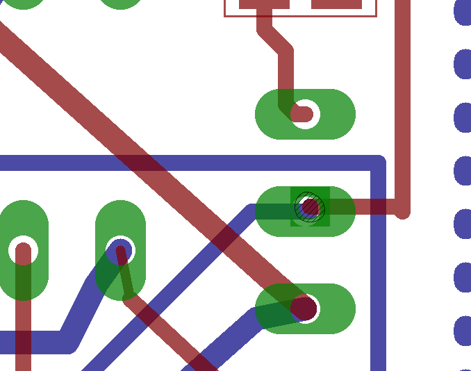

Hab mir jetzt mal eagle gezogen (für Linux, 5.6.0).
Auf dem Bild habe ich einen Fehler - Drill Distance. Das heisst doch,
dass das Loch zu nah am Rand ist, oder?
Wie kann ich mir denn den Fehler mit dem Massepolygon anzeigen lassen?
Ich hab ein "Invalid Polygon", das ist aber wohl eher, weil ein Bauteil
da sehr nah dran ist.
Ich steh ziemlich auf dem Schlauch ohne Eure Hilfe.

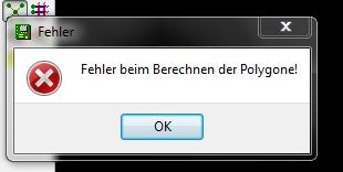

> Bitte kann das File nochmal jemand checken? Ich bekomme es nach
> Bearbeitung nicht mehr auf (Fehler 295 - deutet wohl auf zu große Maße
> hin und geht dann in der Freeware nicht).
ich schau's mir morgen mal an. Wenn's nicht zu viel Arbeit ist (wonach
es nicht aussah), nehme ich die Fehler raus.

Ich habe mit der Linux-Eagle-Version das Board verändert und keine
Fehler mehr erhalten beim Check. Das Problem ist, dass ich die Datei
nach dem speichern nicht mehr öffnen kann (Fehler 295). Selbst wenn ich
das Original-Layout nehme, öffne und sofort speichere kann ich die
gespeicherte Datei nicht mehr öffnen.
Kann jemand die hier angehangene brd öffnen ohne Fehler 295?
