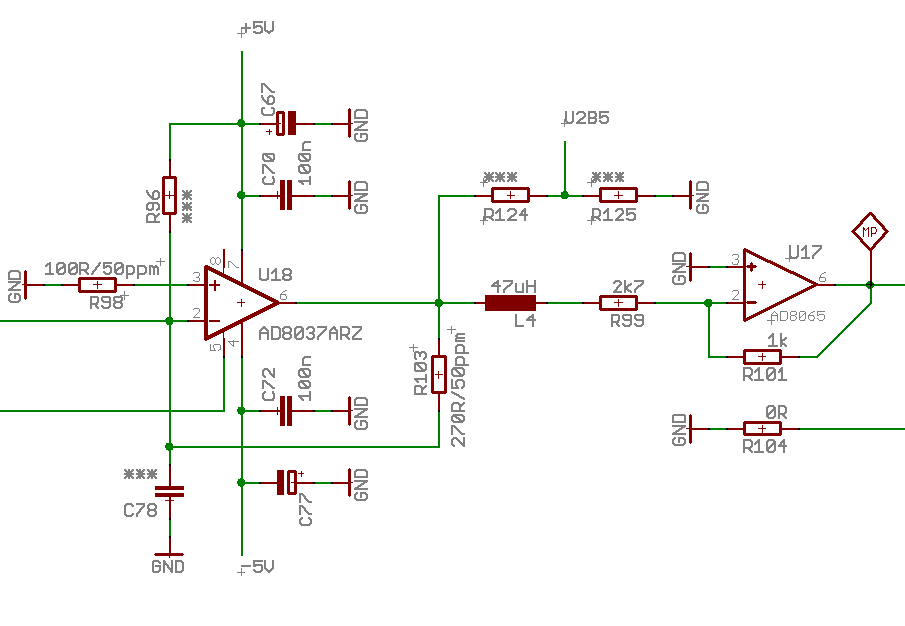

wieder einmal benötige ich Eure tatkräftige Unterstützung. Das Problem
ist folgendes:
Ich möchte an meinem Baustein U17 (AD8065) einen Offset „beseitigen“.
Leider hat der AD8065 herstellerseitig keinen Offset Circuit.
Ein anderer Baustein kommt auch nicht in Frage, da diese nicht zu dem
gewünschten Ergebnis führen.
Frage:
Gibt es die Möglichkeit auch an Bausteinen ohne Offset Circuit die
Offsetspannung zu minimieren???
Falls Ihr Ideen habt, dann am besten mit einer Zeichnung.
Vielen Dank im Voraus.
Viele Grüße,
Sascha
Du legts einfach über einen Spannungsteiler eine Offsetspannung an einen
der Eingänge. Bei dir bietet sich der nichtinvertierende Eingang an:
   +5V
   | | 10k
    -               | Opamp
   | |<------o------| +
   | | 2k2   |      |
    |       | | 100R
   | | 10k   -
   -5V
Mich wundert allerdings, dass dein Verstärker U17 (eigentlich Dämpfer)
ein Problem mit einem Offset haben sollte. Der kommt doch sicher von
vorn...
> vorn...
[/pre]
So wie es den Anschein hat, kommt der Offset vom OPV vor dem AD8065.
Muss ich mal genauer Untersuchen. ;)

Du könntest (1k¦¦2k7) an Pin3 von U17 gegen Gnd schalten. Dadurch wird
der Offset der durch die Biasströme des OP-Amps entsteht minimiert.
Der Widerstand der der Op-Amp an seinen Eingängen sieht sollte an beiden
Pins gleich sein.
Gast #1504870
@Vorsicht:
Vorsicht, dadurch werden die Input Bias Ströme gleichgross und damit der
Fehler durch diese minimiert/eliminiert.
Um den Offset wegzubekommen muss man nach der Methode von Lothar Miller
vorgehen.
