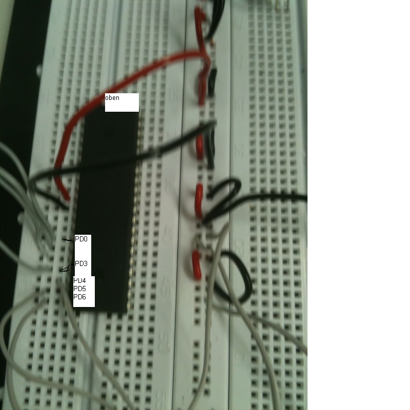

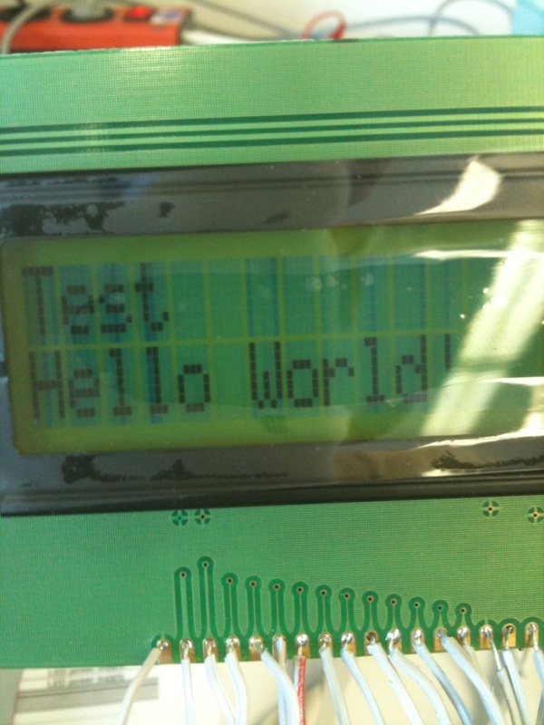

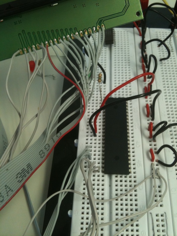

von Hans P. (gableguy2000)
Das habe ich alles soweit geändert.
E swar nur PORT A falsch, die Belegung war i.O.
Habe es angeschlossen, wie es im Tutorium beschrieben ist.
Aber die 1. Zeile ist noch schwarz und das geht nicht weg.
von Karl H. (kbuchegg)
In welchem?
Hier von der dieser Site?
Da wird R/W doch gar nicht benutzt.
Aber die Fleury Lib braucht R/W.
Hab ich doch alles schon geschrieben! Ein wenig besser aufpassen musst
du schon!
Also nimm Pin 5 vom LCD wieder weg von GND und hänge es an deinem Mega32
an. Den Pin an dem du das tust trägst du noch in lcd.h ein (und
kontrollierst nochmal die anderen beiden R/S und E. Speziell E! E ist im
Tutorium am AVR-Pin portD-5. In der Standardvorgabe der lcd.h ist es
aber portA-6. Wenn du also nur portA auf portD änderst und sonst nichts,
dann hast du die lcd.h falsch konfiguriert.

Habe PORTD geändert.
RS ist an PD4
R/W ist an PD5
EE ist an PD6
Die Datenleitungen sind PD0 bis PD3
Aber ich habe immernoch den schwarzen Balken.
habe jetzt schon alles versucht, aber die Balken gehen einfach nicht
weg.
Ich habe mal gemessen, am RS und am R/W Pin habe ich 5V anliegen.
Habe zuerst die Leitungen DB4-DB7 also PIN 11-14 vom LCD genommen.
Habe das aber auch wieder geändert, auf DB0-DB3 PIN 7-10 am LCD.
Aber leider ohne Erfolg.Vss und Vee habe ich auf GND, Vdd auf 5V.
Den Rest habe ich so angeschlossen wie im Quelltext.
LG
danke für die Antworten, ich habe jetzt mal alles abgeklemmt und nur das
Display angeschlossen, aber ich bekomme nur den schwarzen Balken in der
ersten Zeile.
Aber die Zeile heißt doch
#define LCD_DATA0_PIN    0            /**< pin for 4bit data bit 0  */
ich verwende aber doch nicht DB0, sondern DB4, muss ich es da nicht
ändern.
Sorry, aber ich blicke da nicht durch.
Sorry zu spät gelesen.
Habe noch was, und zwar:
#define LCD_LINES           2     /**< number of visible lines of the display */
#define LCD_DISP_LENGTH    20     /**< visibles characters per line of the display */
#define LCD_LINE_LENGTH  0x40     /**< internal line length of the display    */
#define LCD_START_LINE1  0x00     /**< DDRAM address of first char of line 1 */
#define LCD_START_LINE2  0x40     /**< DDRAM address of first char of line 2 */
#define LCD_START_LINE3  0x14     /**< DDRAM address of first char of line 3 */
#define LCD_START_LINE4  0x54     /**< DDRAM address of first char of line 4 */
#define LCD_WRAP_LINES      0     /**< 0: no wrap, 1: wrap at end of visibile line */
Ich habe aber 2 Zeilen, das habe ich ja auch eingetragen, aber es sind
ja 4 Zeilen definiert.
Kann ich die einfach löschen, oder macht das nichts?
Ich verwende nur deinne Programmcode, kein AD und nix.

Mach doch mal ein Photo von deinem Aufbau.
Aber bitte eines, auf dem man auch was erkennen kann und Kabelverläufe
nachvollziehen kann.

Mach mal ein Photo vom Aufbau
Mitlerweile bin ich soweit, dass ich die Verkabelung gerne überprüfen
würde.
Die Fleury Lib hat bei mir eigentlich noch immer auf Anhieb
funktioniert. Wenn sie es nicht tat, dann war das immer ein
Verdrahtungsfehler.
Hier ist das Foto.
Gehe am LCd von PIN 11 (DB4) an den PD0 Pin des mC
so mache ich das mit den anderen drei auch.
Und wo sehe ich da das LCD.
Ich will die Verdrahtung sehen!
Welcher Pin vom LCD ist mit welchem Pin vom Mega verbunden
Sorry, du hast recht.
Hier mal das Bild vom Display.
links ist Pin 1 und ganz rechts Nummer 20.
Die Kabel links von dem roten, sind Pin 1 - Pin6.
Ich habe die ersten 6 verwendet, wie geschrieben, und dann die Kabel ab
Pin 11 bis Pin 14.
ich verzweifel auch gleich.
Hier ist das Foto, aber es ist nicht so gut, habe ein ziemlich langes
Kabel genommen (Flachband) und das ist ein großes Durcheinander. Hoffe
ihr könnt doch was erkennen.

Auf dem Foto erkennt man leider immer noch  nicht, ob die Kabel richtig
ansgeschlossen sind.
Warum sind am LCD eigentlich alle Adern angelötet ?
Schluchz, huh, huh, huh, schluchz
Es kann doch nicht so schwer sein, ein Photo zu produzieren, auf dem man
am LCD Pin anfängt, mit dem Finger dem Kabel nachfährt und nachsieht wo
man am µC landet.
Schluchz, huh, huh, huh, wein, heul
Habe mir jetzt nochmal die lcd_routine vom tutorial angeschaut und die
Schaltung so aufgebaut, und da klappt alles wunderbar.
Ich bekomme das auf dem Display ausgegeben was ich will.
Bei deiser Routine muss aber R/W gegen GND.

ich würde mir jetzt gerne zwei Werte auf dem LCd ausgeben lassen, den
einen in der ersten Zeile, den anderen in der zweiten.
Ich will aber vor die Werte noch was schreiben, was immer da stehen
soll.
Hier ist der Code
int main(void)
  int16_t adcval0, adcval1;
    lcd_init();
    set_cursor(1,0);
  lcd_string("Tagesachse: ");
while(1)
    adcval0 = ReadChannel(0); /* MUX-Bits auf 0b0000 -> Channel 0 */
    //adcval1 = ReadChannel(1);
    char Buffer0[20], Buffer1[20];
    itoa( adcval0, Buffer0, 10 );
    set_cursor(1,13);
    lcd_string(Buffer0);
Tagesachse wird angeziegt, das ist kein Problem und der Wert nach dem
einschalten auch noch, aber dann beginnt der Wert zu wandern. Der 1.
Wert bleibt noch stehen, wird aber auch zum Teil überschrieben, dann
laufen die Werte aus dem Display heraus, und nach einiger Zeit wieder in
der Zeile drunter von links rein.
Verstehe es nciht, da ich doch in der Endlosschleife die Werte abfrage,
umwandele und die Position der Ausgabe angebe.
Ich hätte einfach nur gerne, dass Tagesachse stehen bleibt, was es ja
auch tut, und dann dahinter immer der neue Wert ausgegeben wird.
Kann ich die zwei Kanäle einfach so abfragen und dann abspeichern?
LG

ich habe ein 2x20 LCD.
Ich habe mal das erste setzen des Cursors
set_cursor(0,1);
mal weggelassen.
Dann wird das Ergebnis an den ersten Stellen ausgegeben.
Wenn der AD Wert am Anfang des Displays ausgegeben wird, dann gibt es
keinen Überlauf, dann wird immer die Zahl an dieser Stelle erneuert, das
finde ich komisch.
Wo fängt das LCD denn an, bei der 0 oder bei 1 ?
Ist das bei Zeile oder Spalte unterschiedlich?
LG
