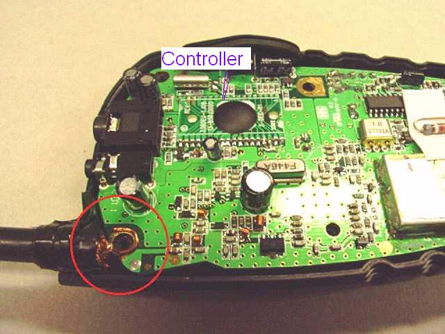

Ich habe da eine lösung gebastelt ,die Vorzüglich ist.
Das Stabo Freecomm 200 ist nämlich Baugleich mit einem Alan Gerät
,wofür es Schaltpläne gibt. Was ich gemacht habe:
Steuerprozessor rausgelötet und nen AtMega16 rein und einfach die
Signale für das PLL IC nachgebildet. An,Aus,Laut Leise,TRX On/Of , CTSS
und Squelch haben je einen TTL Steuerkanal. Guter Nebeneffekt:
Ich kann jetzt nicht nur die 8 Kanäle benutzen ,sondern habe durch den
AtMega16 anstelle von dem popeligem Ding was vorher drin steckte die
möglichkeit ein durchgehendes Frequenzband von etwa 3,5 MegHz zu
benutzen. Es geht auch bestimmt noch mehr ,aber da macht die
Sendeendstufe wegen der abgestimmten Bandbreite nicht mehr mit.
Neben PMR sind so  PLD und alle 444 Mhz Telemetriegeräte steuerbar.
Natürlich könnte ich auf den Controller ein Programm schreiben ,was
APSK oder AFSK modulation/demodulation vornimmt. Das werde ich wohl
auch als nächstes tuhen.  Wenn man bedenkt ,das Funkgeräte mit
durchgehendem Frequnzbereich ein Vermögen kosten, dann ist ein freecom
200 für 30 Euro 2 stck. + ein AtMega16 ein Schnäpchen gegenüber anderen
Geräten die so an die 400 Euro kosten.
Was mich ärgert ,das man den Controller ,der original im freecom 200
steckt nicht umprogrammieren kann. Dabei handelt es sich nämlich um
irgend so eine maskenprogrammierte Japanische Sch*.
Was ich auch noch gemacht habe :
Ich habe die Wendelantenne durch eine Lamda/4 Antenne ersetzt die ich
mir aus nem Stück. Koaxialkabel(13 cm) gebastelt habe.
Nun habe ich zudem eine Reichweite von 10 km.
alles in allem:
Ein Digitaler Transceiver mit 10 KM Reichweite mit integriertem uC und
fast beliebig vielen Kanälen für ca. 20 Euro. Stck.
Da ist es nahezu eine Frechheit ,das Transceivermodule bis zu 80 Euro
das Stck. kosten und nur 300 Meter weit kommen .

von Patrik (Gast)
Ein Pin des Controllers ist für die Erzeugung der CTSS Töne gedacht.
Hier wird lediglich ein Rechtecksignal ausgegeben was dann gefiltert
wird. Für die dekodierung kommt dann der interne AD Wandler in
betracht.
Auf
http://www.hobbyradio.de/main.htm , dann links PMR466 und dann Joker
anklicken.
Da findet man den Schaltplan. Ich habe mir dann eine kleine Platine
gemacht ,wo ich einfach die Pinbelegung des AtMega mit der
Originalpinbelegung des Ursprungscontrollers angeglichen habe.
Beides dann einfach ausgetausch. Quasi habe ich einfach den
Originalcontroller mit einem AtMega emuliert. Mit einem LogicAnalysator
kann man auch sehr einfach das Protokoll,was zur Ansteuerung des PLL IC
s und der anderen Komponenten genutzt wird herausfinden. Das mit dem
LCD Display habe ich noch nicht so genau raus ,aber ich arbeite daran.

Oh ja ,das mit der Datenrate habe ich ja fast vergessen:
Max dürften so 2-3 kbit/Sekunde möglich sein(AFSK,AASK). Also das mit
der Kamera das kannst Du vorerst vergessen. Eine Hoffnung währe
villeicht , auf dem Controller ein Mehrträgerverfahren zu integrieren.
Dazu müße ich anstelle des TTL Ausgangs für die CTTS -Tonerzeugung ein
R2R Netzwerk schalten. Ich habe soetwas mal für die Soundkare am PC
geschrieben.
Ich konnte damit locker über CB-Funk 9800 Baud verschicken.
da die PMRs eine etwas größere Bandbreite haben ,denke ich mal das mit
einem Mehrträgerverfahren schon 12-14 kbit/s drinnen sind.
Du könntest  bestimmt alle 5 Sekunden ein Standbild übertragen.
Nur hab ich meine Zweifel ,das ein AtMega das von der Rechenleistung
schaft. Schließlich muß dafür die FFT und IFF sehr schnell berechnet
werden. Villeicht mal mit nem ARM probieren ,das wird dann natürlich
Teurer.
Zu Deiner Frage mit den Umbaukosten:
Gesamtkosten belaufen sich auf etwa 5 Euro + 30 minuten Zeit fürs
löten. Die nötige Adapterplatine könnte ich Dir machen.
