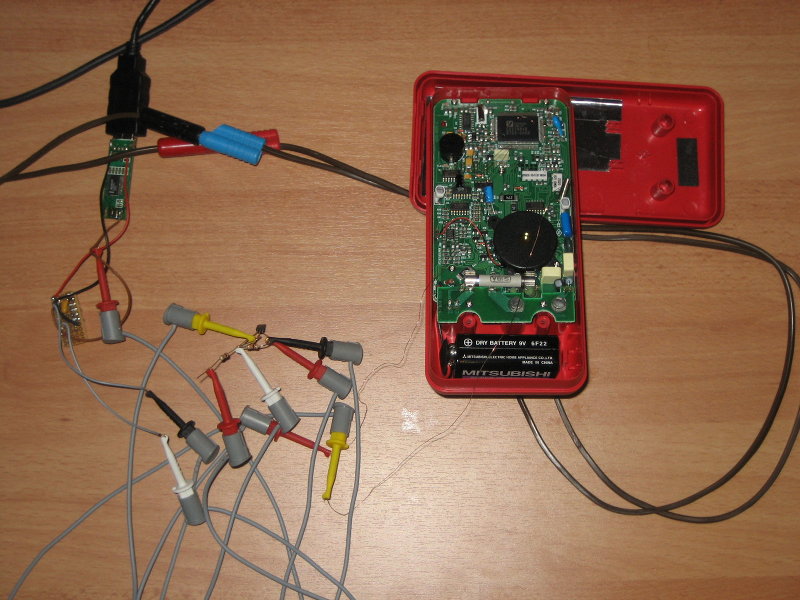

Das preiswerte Amprobe 35XP-A Digitalmultimeter hat keinen RS232 oder
USB Anschluss zur Datenuebertragung zum PC. Damit kann ich micht
natuerlich unmoeglich zufriedengeben. ;)
Also schnell aufgeschraubt und siehe da, ein Cyrustek ES 51984 Chip. Das
Datenblatt dieses Chips ist frei zugaenglich. Der Chip hat ein RS232
interface.
Ein schneller proof-of-concept Testaufbau (Foto) zeigt auch, dass die
Sache einwandfrei funktioniert. Derzeit noch ohne galvanische Trennung.
Was wuerdet ihr als Trennelement nehmen? Ich habe da an einen 6N137
gedacht. Der Koppler muss schnell genug sein fuer 19200 Baud und muss
1000V zuverlaessig abkoppeln.
