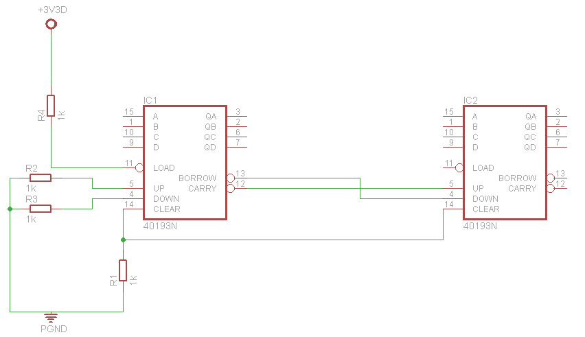

Hallo zusammen.
Irgendwie ist das gerade verstörend: ich bekomme einen CMOS zähler nicht
zum laufen. Schaltplan mit den verwendeten pull-widerständen ist
angehängt.
Ich benutze zwei CD40193BC (siehe datasheet seite 1)
Die Ausgänge werden via LEDs (Vorwiderstand) "beobachtet".
Chip-VSS liegt auf Masse
Chip-VDD liegt auf 3,3V
Egal, was ich tu, alle LEDs bleiben dunkel. Also die eingänge
abwechselnd auf hi/lo legen ändert überhaupt nichts.
Das problem scheint ziemlich basic zu sein? Vielleicht die
Versorgungsspannung vertauschen?
Habe früher nur mit TTL gearbeitet, bin also von VDD und VSS eher
verwirrt ^^...
#1504876
Armin, dein Schaltplan ist unvollständig. Es fehlen die LEDs und die
Beschaltung der Dateneingänge. Der 2. Load-Eingang hängt auch in der
Luft. Das mag CMOS nicht.
Bitte zeichne uns die vollständige Schaltung, dann kann dir geholfen
werden.
Helmut.

Und der Rest (Reset H-aktiv, Eingänge)?
Bei CMOS müssen ALLE Eingänge auf passendem Potenzial liegen.
Welche Eingänge? Clock Up und Clock Down sind Low-Aktiv, der Zustand bei
Dir mit beide L ist nicht definiert...

Wie war das beim Synchronzähler noch mal? Werden die Zustände an den
Eingängen nicht erst mit der Taktflanke übernommen? Da beide
Takteingänge feste Pegel haben, gibts auch keinen Takt und somit keine
Übernahme.. oder irre ich mich?

in meinem Datenblatt steht auch noch, das zum korrekten zaehlen
niemals_ beide Clockeinganege _gleichzeitig auf low liegen duerfen.
Aber so wie du die verschaltest willst du ja garnicht zaehlen, oder?

Ich habe mich geirrt. Die Pegel an den Eingängen werden nicht mit dem
Zähltakt, sondern bei L-Pegel am LOAD-Pin zu den Ausgängen übernommen.
Solange LOAD auf H-Pegel steht, bewirkt eine Änderung der Pegel an den
Eingängen gar nix.

hmm also doch ein grundsätzliches problem ^^
Mit euren Beiträgen hab ich's hinbekommen. Also für alle, die die selben
Probleme haben:
- Auch die DATA-Eingänge dürfen bei CMOS nicht "in der Luft hängen".
Immer an Masse oder VCC anschließen.
- Der Zähler arbeitet nur sinnvoll, wenn er mit Widerständen auf VCC
liegt und negative Flanken bekommt. Hab an dieser Stelle das Datenblatt
falsch verstanden. Ist allerdings seltsam, denn Reset ist active-high
und hat geanuso wie die up/down-Eingänge keinen Inverterkringel im
Datenblatt
danke für eure Hilfe,
und sorry, dass die Frage so undeutlich gestellt war: Natürlich habe ich
nicht an den inputs A-D Spannungen angelegt ("gewackelt"), sondern an
den up/down-Zähleingängen.
Und natürlich war Versorgungsspannung da - das Eagle-Bauteil hatte aber
keine Anschlüsse dafür, und es sollte schnell gehen (dafür stand's im
Text).
