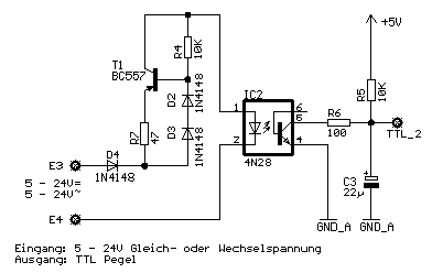

Ich brauche eine Konstantstromquelle zum Ansteuern der Sendeseite eines
Optokopplers.
Die Standardschaltung mit einem Transistor oder die Verwendung eines
LM334 wird aufgrund der hohen maximalen Eingangsspannung schwierig. Im
Grunde genommen muss ich die angehängte Schaltung realisieren,
allerdings im Bereich von 5-100 Vdc und nicht zwischen 5-24 V dc/ac.
Kann mir jemand weiterhelfen?
Gast #1504965
Also wenn der gewählte Transistor die Spannung/Strom/Leistung abkann und
Du den R4 umlegst wie oben von mir erwähnt, dürfte es funktionieren.
Wenn Du R4 so lässt, ändert sich der Strom durch die LED mit der Höhe
der Spannung. Das willst Du ja nicht.

Im Büchlein "50 Experimente mit Leuchtdioden" aus dem Franzis-Verlag
findest Du exakt die Schaltung die Du benötigt : 5 bis 150V sogar.
Benötigt 2 schlichte Biploartransistoren.
