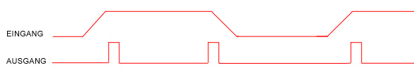

ich suche nach einer Möglichkeit einen einfachen Trigger zu realisieren.
sobald Spannung am Eingang ankommt, soll die Schaltung kurz (für ca.
0.3-1Sek) durchschalten und dann wieder trennen. Ein erneuter Impuls
sollte erst wieder stattfinden nachdem der Strom an und wieder
ausgeschalten worden ist (Spannung am Eingang abgefallen ist).
Betriebsspannungg 3V.
Was ich erreichen will ist es einen Taster zu imitieren, um einen
MP3-Player anzusteuern.(Siehe Anhang)
Hat jemand eine Idee wie man sowas mit möglichst wenigen Bauteilen
realisieren kann?
Ich selber bin absoluter Elektronik-Newbee und konnte nur Schaltungen
recherchieren, die einen periodischen Impuls generieren.
Vielen Dank für Eure Hilfe
Janosz

Das klassische Monoflop mach Dir nur eine Flanke auf entweder die
steigende oder fallende Flanke.
Ich rate Dir zu einem XOR-Gatter mit 2 Eingängen. Du legst auf den einen
Eingang das Signal direkt, auf den anderen verzögerst Du das Signal über
einen Tiefpaß (RC-Glied).
Hintergrund: Bei einer Änderung Deines Eingangs entsteht immer eine
Antivalenz!
Je nach Signalstärke solltest Du noch einen Schmitt-Trigger hinzunehmen.
Zugegeben, ist etwas unkonventionell, aber cool!
#1505784
> Antivalenz!
Ja, dann hat der TE sowohl einen Impuls beim anlegen der Spannung, und
einen weiteren (zweiten) Impuls  beim Abschalten der Spannung. Will er
sowas? ja!
Sofern er 2 Impulse will, ja.

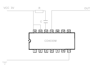

danke für die schnellen Antworten.
Wenn ichs richtig verstehe, hätte ich dann sowas (siehe trigger2.jpg).
Das wär ja phantastisch. Wäre einer von euch so nett mit n Schaltplan
anzudeuten/ meinen (wahrscheinlich bescheuerten Versuch) zu korrigieren
oder ist das unverschämt?
Der einzige XOR Gatter den ich bei conrad gefunden haben ist der
CD4030M. Gibt es da auch etwas besser geignetes?
Janosz
#1505869
Nimm eine Tiny13 und schreib dir ein Progrämmchen, das die gewünschte
Funktion ausführt.
So kommst du mit einem einzigen achtbeinigen Chip und einem 100 nF
Stützkondensator für die Versorgungsspannung aus. Mit Logikchipgefrickel
und irgendwelchen RC- oder Sonstwas-Gliedern erreichst das nicht.
