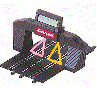

#1545126
Ach so. OK, das wusste ich nicht.
Dann ist es aber ganz einfach:
Du brauchst keine zwei Frequenzen gleichzeitig abfragen, mach für jede
Bahn einen eigenen Photo Transistor benutze zwei Input Capture Pins am
Prozessor.
Die Photo Transistoren müssen halt recht nah am Auto sein und soweit
seitlich abgedeckt sein, dass das Auto der Nebenbahn nicht einstrahlt.
So wie am Bild. Bei Spurwechsel kriegen beide die Frequenz ab und Du
kannst es trotzdem auswerten.
Gast #1545135
Das geht auch nicht da bei Digital 2 oder mehr Autos auf einer Spur
fahren können!!
Man muss bei Digital schon diesen Weg gehen über die IR LED in den
Autos, umsonst senden die Hersteller ja nicht unterschiedliche
Frequenzen, genau so wirds auch beimWeichen stellen / überholen gemacht,
nur das Auto wo auch der Weichendrücker gedrückt wird stellt die Weiche.
Auch über IR LED und Empfänger vor der Weiche.
