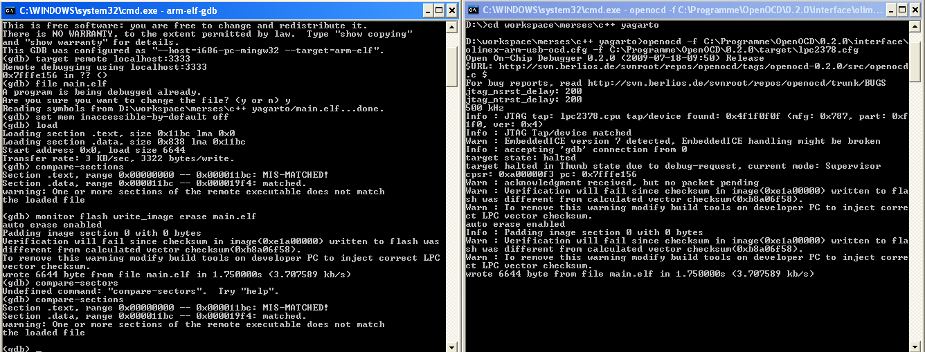

OP #1511630
Hmm nachdem sich weder in der von Yagarto mitgelieferten, noch in der
durch cygwin bereitgestellten stdlib.h die Prototypen von malloc() und
free() finden lassen, fühle ich mich versucht doch erstmal wieder mit
dem Einsatz aller Bibliotheken ein Ergebnis zu erzielen.
Damit wäre ich wieder bei dem "der debugger springt nicht an" Problem.
Da ich selbst recht ratlos bin, weiss ich leider nicht genau welche
Informationen notwendig sind. Deshalb hänge ich erstmal mein Projekt in
gepackter Form an.
An Software verwende ich (unter win xp sp3):
Eclipse + gnuarm plugin + zylin cdt
cygwin (make etc)
Yagarto
openOCD 0.2.0 SR 1 (von Freddie Chopin)
openOCD wird als externes Tool mit folgenden Argumenten aufgerufen:
-f C:\Programme\OpenOCD\0.2.0\interface\olimex-arm-usb-ocd.cfg
-f C:\Programme\OpenOCD\0.2.0\target\lpc2378.cfg
Danach starte ich den Debugvorgang als "zylin embedded Debug" mit den
Argumenten:
target remote localhost:3333
monitor sleep 500
monitor poll
monitor flash probe 0
monitor flash erase_sector 0 0 0
monitor flash write_image main.bin 0x0
monitor reset run
monitor sleep 500
monitor soft_reset_halt
symbol-file main.elf
thbreak main
continue
Normalerweise (zumindest derzeit für mich ;) )muss ich diesen
Debugprozess einmal neustarten, damit der Code wirklich auf dem Board
ist, und ich diesen auch debuggen kann (beim ersten Versuch hängt es
auch einfach bei 27%)
Hier allerdings hat das noch nicht geholfen :/

Vielen Dank, ihr habt mir bereits sehr geholfen. Dank der mini_cpp.cpp
habe ich nun zum ersten Mal erfolgreich dynamisch ein Objekt angelegt
bei nur 6kb codegröße :)
Es scheint allerdings tatsächlich ein Problem mit dem Flashen zu geben.
Wobei ich jetzt keinen Unterschied zwischen der Ausführung in Eclipse
bzw über die commandline feststellen konnte.
Im Anhang ist ein Bild wie die Ausgabe über die commandline aussieht.
Hier der Konsolenoutput von eclipse:

Es gibt also doch eindeutig Probleme wie
"Section .text, range 0x00000000 -- 0x000011b8: MIS-MATCHED!"
unmissverständlich mitteilt. Dennoch läuft das Programm auf dem Board
und ich kann auch mit new und delete arbeiten.
Was genau ist denn der Unterschied zwischen load und flash write_image?

requesting target halt and executing a soft reset
35
target state: halted
36
target halted in ARM state due to debug-request, current mode: Supervisor
37
cpsr: 0xa00000d3 pc: 0x00000000
38
39
thbreak main
40
Hardware assisted breakpoint 1 at 0x33e: file main.cpp, line 23.
41
continue
42
main () at main.cpp:23
43
23      lcd_init();
