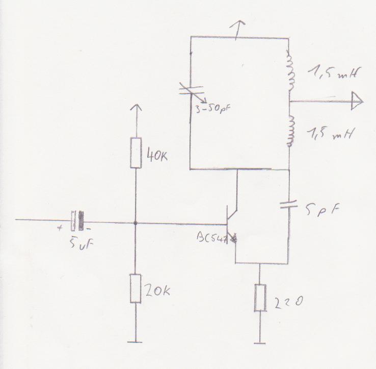

Moin moin,
ich hab ein Problem. Ich versuche jetzt seit Tagen
einen Schwingkreis zum laufen zu kriegen. Also habe
ich mir eine Schaltung ausgedacht(Anhang). Doch leider
sehe ich mit dem Oszi nur müll. D.h. Es kommen nur
störungen an. Ich habe die Schaltung auf dem Steckbrett
und Lochraster ausprobiert, ich habe sogar alle Bauteile
getauscht. Doch nix funktioniert :( Ich habe auch
verschiedene Transistoren ausprobiert.
Ich hoffe ihr Profi's könnt mir helfen.
Danke

ich hoffe mal, die 2x 1,5mH sind nur ein Tippfehler...
Sonst lies mal etwas über Schwinkreisgüte, LC-Verhältnis usw. nach.
Auf welcher Frequenz soll das schwingen?
Außerdem: für den Oszillator ist es eine Basisschaltung, die Basis muß
also für die Schwingfrequenz niederohmig auf GND liegen. Wie realierst
Du das in Deiner Schaltung und wohin führt der Elko?
Gruß aus Berlin
Michael

Danke,
nein 1.5mH sind kein Tipp fehler.
Ich will zwischen 500-800kHz funken.
Über den Elko kommt eine Modulation rein.
Was meinst du mit niederohmig an Basis?
Ich hab doch 220ohm an der Basis vom
Transistor.

Mit der Dimensionierung der Bauteile wird das nix.
1. Da der Transistor in Basisschaltung betrieben wird muss die Basis
auch HF-maessig an Masse angebunden sein -> Kondensator von Basis nach
Gnd schalten.
2. Deine Bauteilewerte liegen sehr unguenstig.  1.5mH und 5pF passen
nicht so recht zusammen.
Entweder die Induktivitaeten kleiner machen (hoehere Schwingfrequenz)
oder die Kapazitaten grosser machen. (Schwingkreis C und Koppel C)
Grob ueberschlagen der Schwingfrequenz ( 1.5mH + 1.5mH + 50pF) = rund
400KHz
und das kleine Koppel C von 5pF  wird nix.
Also Koppel C groesser machen. Aber dann passt das nicht zum
Schwingkreis C.
Also muss der auch groesser werden.
5pF bei 400KHz = 80 KOhm und das bei einem Eingangswiderstand der
Basisschaltung von wenigen Ohm. Da bleibt nix ueberig.
>Transistor.
Wohl eher am Emitter
Gruss Helmi
Gast #1506529
Kondensator über die ganze Schaltung machen (C>=100nF)
Rückkoppel-Kondesator ~100pf
von Basis nach Gnd ebenfalls einen Kondensator (10nf-33nf). Sonst ist
die Basis nicht HF-stabil (keine HF-Basisschaltung).
Gerhard
Gast #1506540
Spannung an R=200Ohm sollte ca 1V sein (Ic=5mA)
Basiswiderstände in Abhängigkeit von der Betriebsspannung bestimmen.
Gerhard
P.S. Für diesen frequenzbereich sind andere Schaltungen besser geeignet.
Diese ist für 70MHz - 150MHz ganz gut, aber eigentlich nicht unter
10MHz.

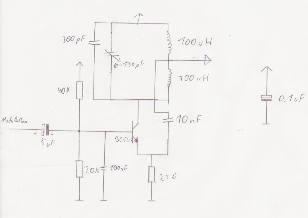

#1506561
Deine 15 pF sind noch immer nicht der Hit. Der soll nur die DC trennen
und die HF in den Emitter einkoppeln. Wenn der zu klein ist bildet der
mit dem Eingangswiderstand der Basisschaltung einen Teiler. Bei der
Basisschaltung mit 5mA Kollektorstrom hast du einen Eingangswiderstand
von ca. 5 . .10 Ohm.
Wenn das jetzt dein Koppel C von 15pF anliegt (rund 30 KOhm) kommt da
nix mehr an.
Mach mal die Spulen so um 100uH , Schwingkreis C 500pF , Koppel C = 10nF
Basis mit 100nF Keramik nach GND.

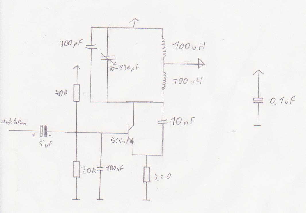

#1506606
Das Koppel C gehoert in die mitte der beiden Spulen sonst ist es kein
Hartleyoszillator. Kann dsein das du die obere Spule etwas kleiner
machen musst. Must du ausprobieren.
Ob die Widerstaende richtig sind kann ich dir nicht sagen . Wie gross
ist den Ub ?
Das mit der AM Modulation an der Basis laesst du am besten. Je nachdem
koennten deine Schwingungen abreisen. Sowas macht man in der folgenden
Stufe.

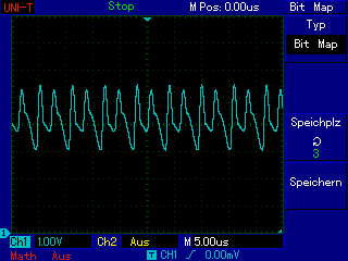

#1506623
Also entweder ein Oszi schwingt mir einer Kurve gleich/ähnlich einem
Sinus, oder gar nicht. Wenn da nur Müll/Störungen sind, dann isses was
anderes. Z.B keine/schlechte Masseverbindung Oszilloskop <-> Schaltung.
Grundsätzlich immer Betriebsspannung nahe an der Schaltung mit einem C
abblocken (nicht irgendwo in der Zuleitung). Bei knapp 1MHz auf alle
Fälle einen 100nF Keramik.
Weiterhin: wenn Digitaloszi als Meßgerät, dann läßt sich damit auch (je
nach Fabrikat) schöner Müll anzeigen, wenn man die Einstellungen falsch
macht.
Haste mal einen Screenshot vom Oszi, damit man sich 'nen Eindruck machen
kann?

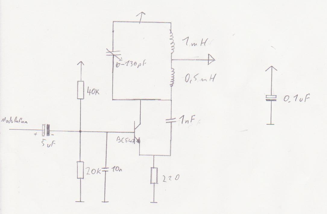

#1506802
So einigermassen könnte das funktionieren. Aber bedenke das die Last der
Antenne deinen Schwingkreis verstimmt und du so eine Lastmodulation
bekommst.
Wie gesagt in einem Sender wird Schwingungserzeugung , Modulation und
Verstärkung in getrennten Stufen vorgenommen.
Gast #1507095
Das was du ganz oben gezeichnet hast gleicht einer HF
Verstaerkerstufe...niemals einem Oszillator.
Stimmt leider : viele jammern weil die Schaltung schwingt....schwingt
sie nicht,dann weiss ebenfalls keiner...warum .
Pech gehabt .... die EntVerWickler ?
Gast #1508096
So,
mein schwingkreis (sender) schwingt.
Aber leider sind meine Erzwugte schwingungen Krüpel :(
Ich weiß nicht was falsch ist. Auch die Frequenz ist nicht
stabil. An was liegt das?
