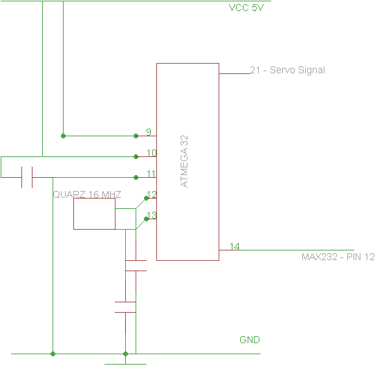

Hallo alle zusammen,
Problem kurz umrissen:
Unten gezeigter Code generiert ein PWM auf PortA, sobald stress am UART
ist (viele Daten schnell hintereinander) - spinnt das PWM (wird länger,
kürzer)
Zur Schaltung:
Seriell daten komemn vom Rechner BAUD 9600, über Max232 Schaltung - da
diese mit einem anderen UC Prima zusammen arbeitet, schließe ich sie als
Fehlerquelle aus.
Der Atmega ist standartmäßig beschaltet mit nem externen Quarz 16 Mhz,
Pullup am Reset.
Atmegas hab ich auch schon 3 Kollegen durch - also wirds an ihm selber
wohl auch nicht liegen.
Für die dies genauer Intressiert:
Das ganze soll ne PWM schaltung für Servos werden. Mithilfe des Atmegas.
Da der gute Atmega teuer ist soll er 4 oder mehr Servos ansteuueren,
wodurch die "interne" PWM lösung wegfällt.
Ich habe mir also eine eigene Variante gebaut die mit Hilfe der Timer im
CTC Modus die PWM Modulation übernimmt. Das ganze funktioniert im auch
sehr schön. Die beim reset gesetzten Daten werden als PWM moduliert und
an den PINS auf PORT A ausgegeben. Nun sollte per UART die Position
gesetzt werden. Funktionuierte auch sehr gut solange langsam einzellne
Werte gesetzt werden - sobald aber richtig stress am UART war haben die
Servos angefangen rumzuspinen - das Oszi zeigte die PWM Signale sind
hinüber.
Also dachte ich: okay irgendwo in der Laufzeit der ISRs verrechnet und
habe das Problem immer weiter runtergebrochen und bin bei untem
gezeigtem Code gelandet: Der Gag - sobald Stress am UART ist spinnt das
PWM signal auf PORTA.
Irgend jemand ne Idee woran das liegen kann. Nutzen Uart und der Timer
irgendwas gemeinsam wovon ich nichts weiß...

Achso nochwas wenn ich den RXC Pin auf out stelle hat sich das Problem -
nur bringt mich das ja nicht weiter weil ich den UART ja eigentlich
benutzen will.

> Nutzen Uart und der Timer irgendwas gemeinsam wovon ich nichts weiß...
Die Versorgungsspannung und den uC.
Zeig doch mal den Schaltplan...

Deswegen ist die Frage nach dem Schaltplan wohl sehr berechtigt.
Solangsam glaube ich auch das ich mich da irgendwo verbaut habe.
Bevor ich anfange die Schaltung auseinander zu nehmen wollte ich halt
vorallem sicher gehen das ich keinen Blödfehler in der Programmierung
habe.
Ich werde mich gleich mal ran machen ne Schaltplan zu machen und euch zu
zeigen.

Dieser Konstrukt kann durchaus tödlich sein, da du einen eventuellen
Übertrag für ZH nicht berücksichtigst.
MfG Spess
von Anja (Gast)
für mich sieht das ganze nach einem Hardwareproblem aus:
fehlende Abblockkondensatoren?
Anschluß der Quarz-Kondensatoren an die falsche Masseleitung?
vergessene Versorgungsspannung (Phantomspeisung über UART-Eingang) oder
ähnliches?

von Friedrich Wessel (Gast)
Hallo
so hatte das WE über kein Internet, deswegen meld ich mich erst jetzt
wieder.
Ich habe die Schaltung nochmal komplett neu aufgebaut. Die Max232
Schaltung sieht jetzt aus wie in diesem Tutorial:
[[http://www.mikrocontroller.net/articles/AVR-Tutorial:_UART]]
nur halt noch VCC und GND an 15 und 16 gelegt.
Die Spannungsversorgung hab ich mittlerweile mit nem fetten 4700 uF
Kondi abgeblockt (hab aber auch schon normal 10 und 100 reingebaut
gehabt)
Ich hab leider nicht viel Ahnung mit digitaler Schaltplan erstellung
aber ich hab für Atmega Beschaltung mal mein bestes Versucht (Siehe
Anhang)
Ich hoffe man kann habwegs erkennen was gemeint ist.
Die Kondis des Qaurzes liegen auf dem normalen GND der schaltung.
Versorgungsspannung liegt an und ist nochmal mit nem 1uF Kondi gepuffert
Die eigentliche Spannungsversorgung ist auf Lochraster und der Plan
lässt sich grad nur schwer auseinander puzzeln, deswegen dazu jetzt grad
keine Schaltung.
