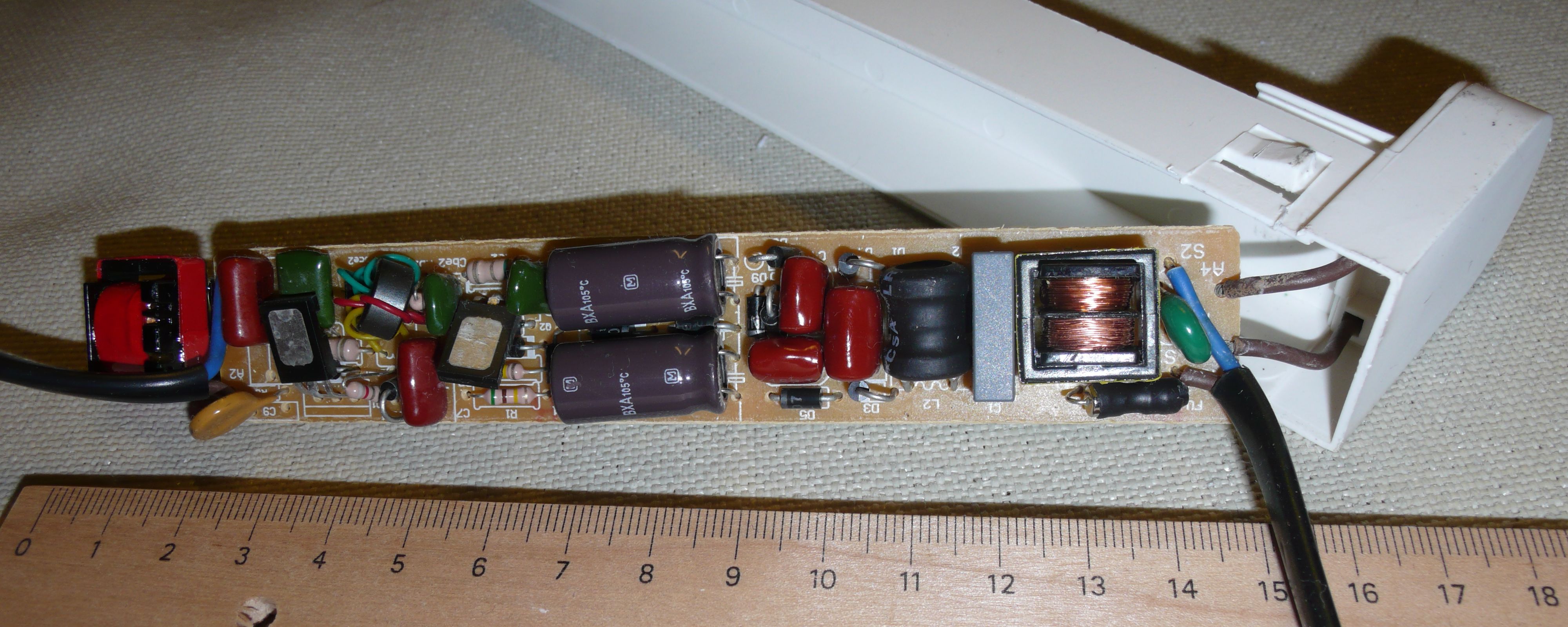

Gast #1507344
Wie schon kurz beschrieben, ist es sinnvoll, die Leuchte auf EVG (=
Elektronisches Vorschalt-Gerät) umzustellen.
Damit entfällt die schwere 50Hz Eisendrossel und der Bimetall-Starter.
Auf die Zwischenstufe "elektronischer Starter" (Ersatz für
Bimetall-Starter) kann man damit getrost verzichten.
In Baumärkten gibt es komplette Leuchten 36 Watt (auch 58 Watt), die so
ein EVG drinhaben. Das sind Leuchten für den Innenbereich, die besonders
flach sind oder durch ihr leichtes Gewicht (=fehlende Eisendrossel)
identifiziert werden können.
Die 36 Watt Leuchten sind extrem preiswert ( < EUR 5.-) und man hat
neben dem EVG noch eine 36-Watt-Röhre.
Die dortdrin enthaltene Schaltung kann man ausbauen und i.d.R.
problemlos in bereits montierte Leuchten (auch im Aussenbereich -IP54)
übernehmen. Denn normalerweise ist genug Bauraum vorhanden, man braucht
nichtmal die alte Drossel und den alten Starter herausbauen, sondern die
neue Schaltung passt mitsamt umgebenden Gehäuse innen rein.
Alte Drähte abzwicken, neue Schaltung dran, über Lüsterklemmen zu den
beiden Lampensockeln verbinden.
Natürlich kann man auch komplette EVG-Vorschaltgeräte kaufen, die ca. 12
bis 20.- Euro/Stück kosten (für 1x36W oder 1x54W, Standardversionen ohne
Dimmbarkeit).
Die EVGs arbeiten mit ca. 35 kHz und haben damit kein 50Hz Flackern
mehr. Der Start erfolgt ohne "herumblitzen" innerhalb 1/2 Sekunde, da
sich die Zündung durch Hochspannungs-Resonanz der internen 35kHz Drossel
mit der Röhre ergibt (L-C). Selbst alte und schon an den Enden
angeschwärzte Röhren zünden und brennen wieder zuverlässig, selbst im
Aussenbereich bei Minusgraden!
Der Umbau ist empfehlenswert!

Gast #1509659
In Ergänzung meines Beitrags vom  04.12.2009 12:36  möchte ich hier ein
Bild des EVGs präsentieren.
Das hat -wie schon geschrieben- nichts mit der "Zwischenlösung"
"elektronischer Schnellstarter" zu tun, die ich auch nicht für sinnvoll
halte.
